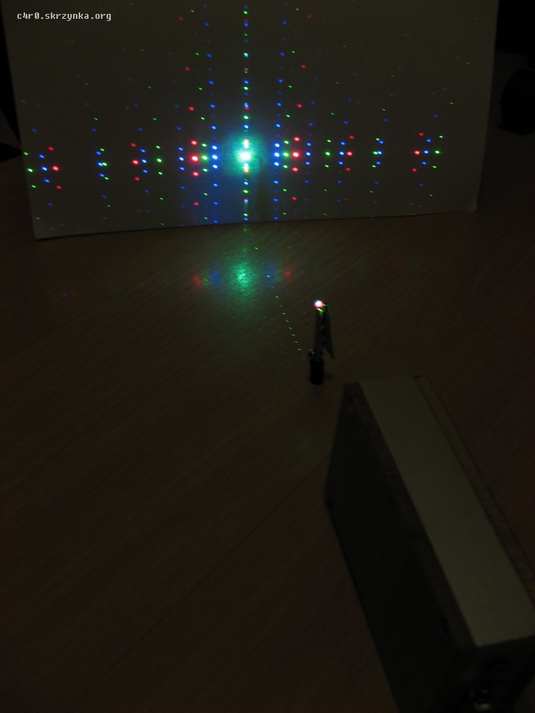

    Poniżej zdjęcia przedstawiające laser ustawiony na kolor biały, świecący przez siatkę dyfrakcyjną. Siatka ta powoduje rozdzielenie pojedynczej wiązki lasera na wiele wiązek, dodatkowo rozdzielenie kolorów składowych.
    Tani laser RGB - po raz drugi Tani laser RGB - po raz drugi

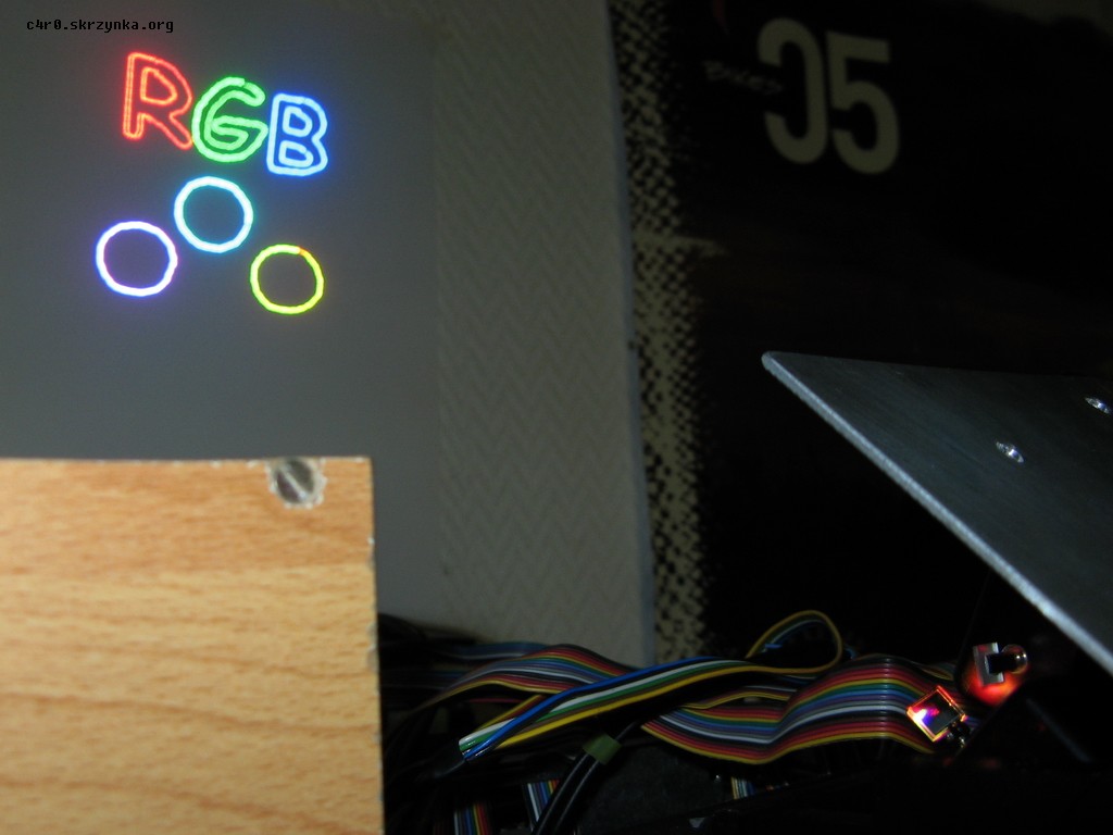

    Poniżej kilka zdjęć efektów, jakie uzyskałem przy pomocy opisywaneo lasera we współpracy ze skanerami galvo.
    Tani laser RGB - po raz drugi Tani laser RGB - po raz drugi Tani laser RGB - po raz drugi Tani laser RGB - po raz drugi

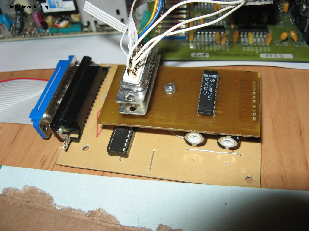

    Do sterowania galvami użyłem programu Popelscan 3.1 oraz interfejsu do niego, którego schemat i zdjęcie poniżej:

    Nie, żadnego mikrokontrolera :) Są dwa 8-bitowe przetworniki cyfrowo-analogowe podpięte bezpośrednio do portu LPT w komputerze, resztę załatwia program Popelscan.
