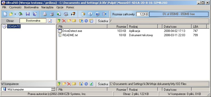

    Gdzie znaleźć działający firmware MooseDT-SD1A-2D-8-16-23MB.ISO?
    Tak wygląda plik z Twojego ZIPa, otworzony przez UltraISO.
    PowerISO pokazuje jako Niebootowalna, a ten już jako Bootowalna.
    Edit:
    OK! Nagrałem ten obraz na płytę, i okazało się, że jednak działa! Ciągle jednak nie wiem jak nagrało się coś czego nie ma... . Dysk poprawnie działa, wyświetla bios SD1A. Czyli mamy pełny sukces!
    Jednak jedna sprawa mnie dziwi, a w zasadzie dwie.
    1. Bios widzi ten dysk jako LBA. Zaś drugą 500 tylko, że *320AS widzi jako CHS. Oba dyski z serii 11, oba z biosem SD1A.
    2. HDtune pokazuje ilość keszu w *320AS jako "n/a". Jednak dysk działa poprawnie.

    Kolego a kto powiedział że otwierają ISO widzisz to co jest w sektorze BOOT. Proszę sobie zauważyć w Ultra ISO coś takiego jak wyodrębnij Boot sektor. Wydobądź plik bootujący potem go otwórz.
    Tylko nie wiem po co.
