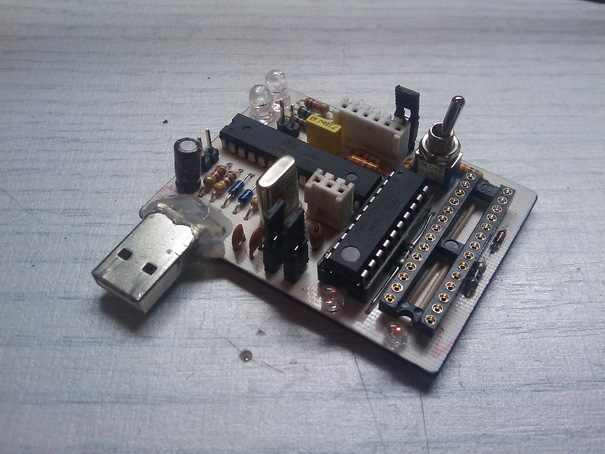

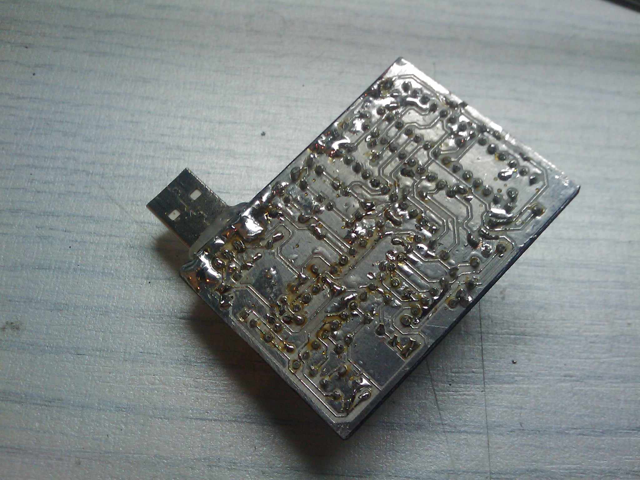

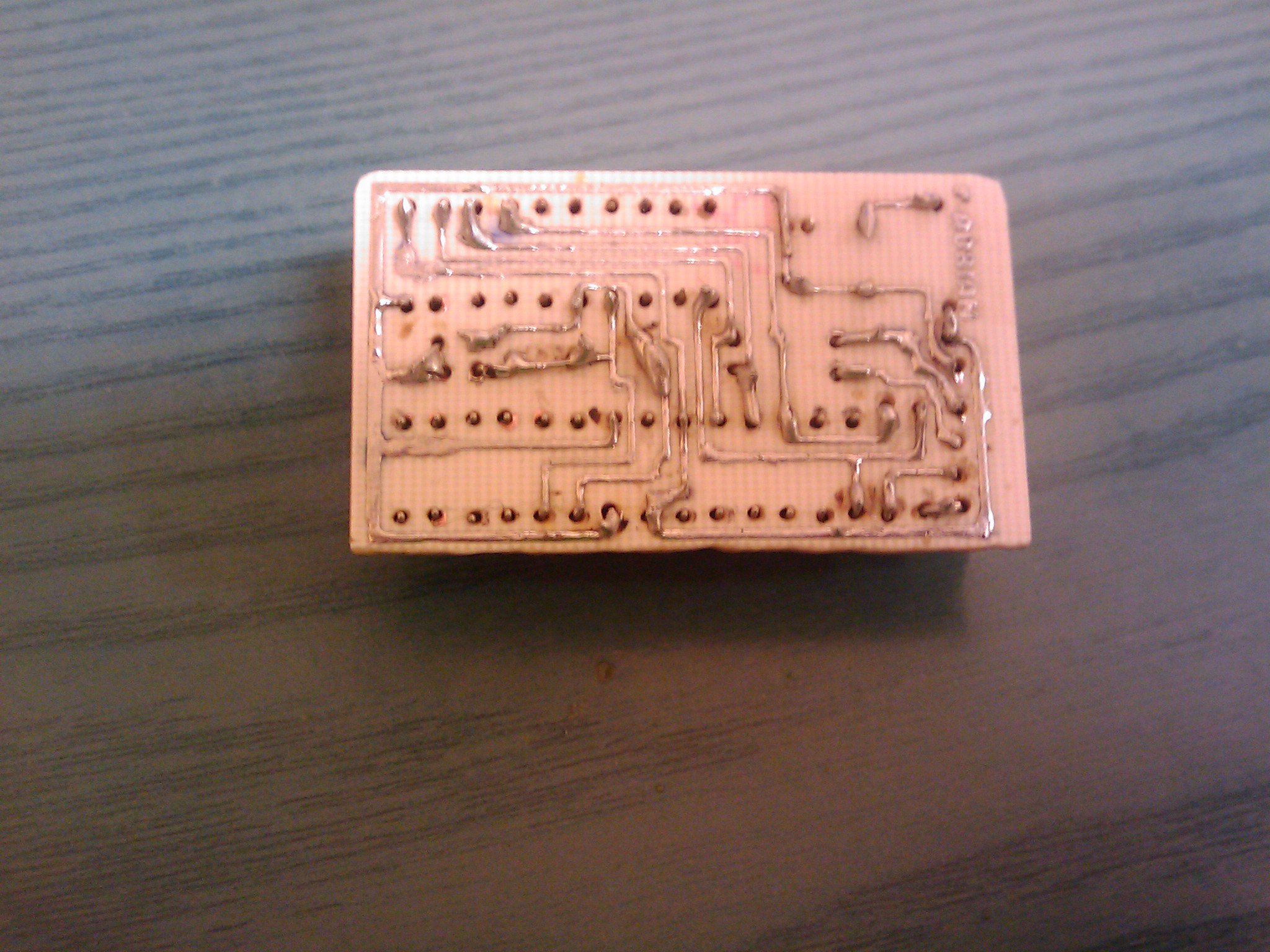

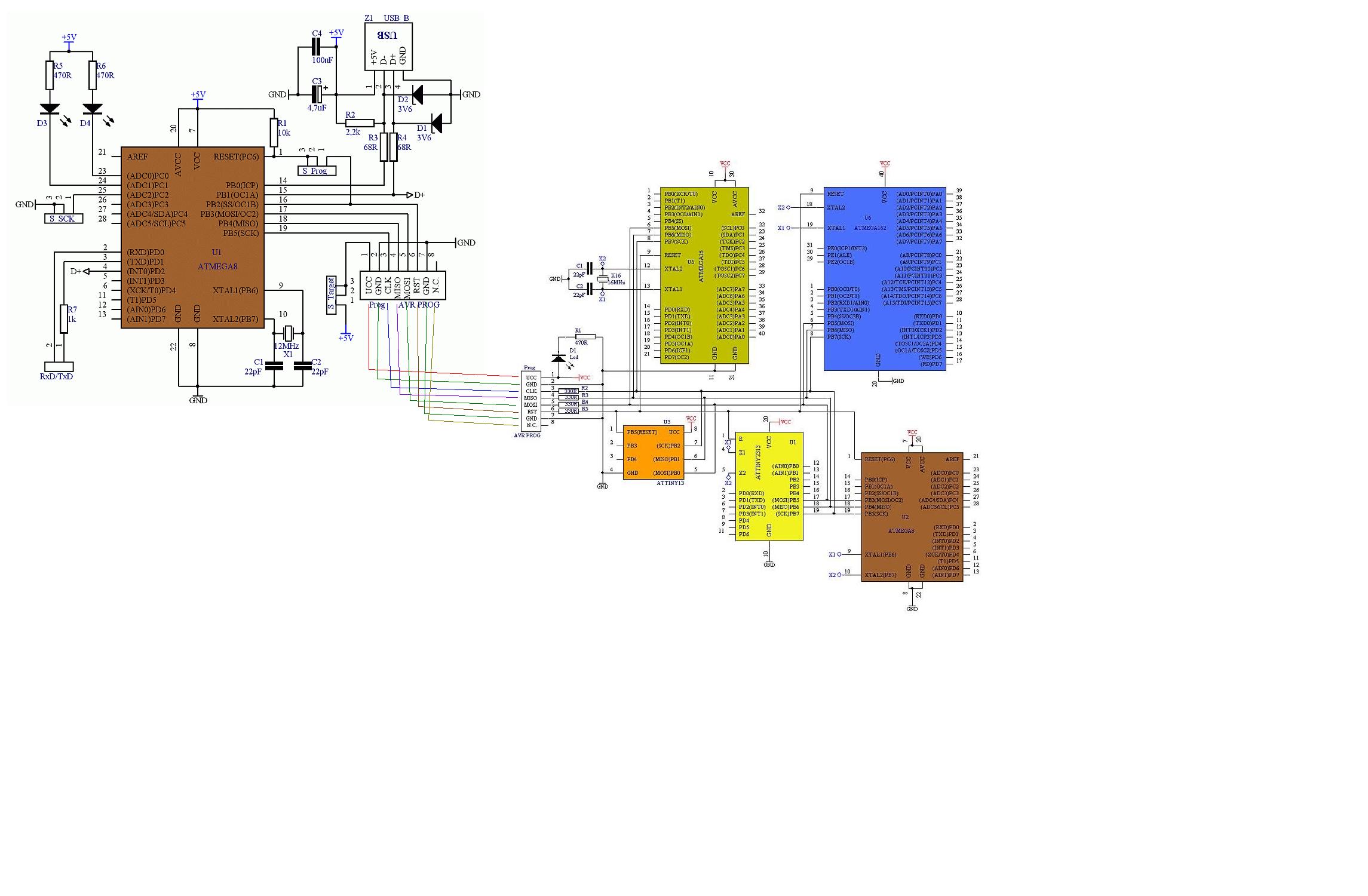

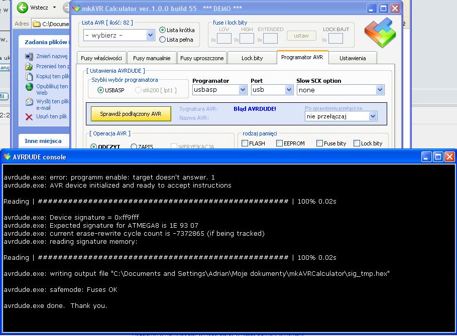

    No dobra złożyłem sobie już podstawkę do programatora. Teraz pytanie.
    Chcę sprawdzić czy scalak mi działa i programator więc na początek chcę zbudować to Mrugająca dioda
    Widać jak byk iż jest tam na schemacie rezonator kwarcowy. Oczywiście można go dać ale najpierw trzeba go kupić co daje nam pewnie koszta.
    Czytałem że wewnątrz scalaka jest rezonator RC 4 lub 8 MHz. Czy dopisanie komendy ($crystal 1000000) do kodu i będzie śmigać czy nic nie dopisywać i też będzie latać.

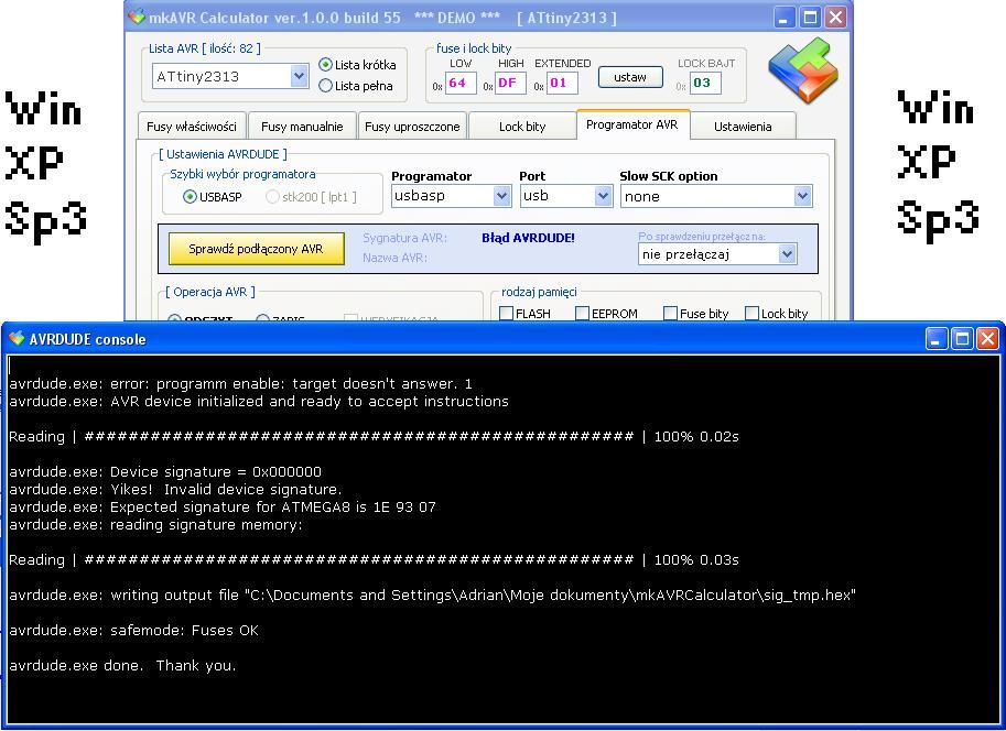

    Teraz te nieszczęsne Fuse Bity. Ja złożyłem podstawkę z kwarcem 9,83 MHz a programator dla atmega8 ma 12MHz. Do programawonia użyje poleconego programu mkAVR. Czy muszę zmieniać te fusebity jak bede używał zaprogramowanego układu z wewnetrznym lub zewnętrzym rezonatorem?
    Oto Error jaki wywala mi przy wciskaniu przycisku sprawdz podłaczony AVR (wsadzony attiny2313-2DP0 i kwarc 9,83 NDK) Aha i przy tej czynności zanim wywali mi error to zapala się dioda że niby programuje czy tam sprawdza coś

    bez rez. kwarcowego też powinno działać nowy uC chodzi na wew. RC.
    Dopisanie komendy nic nie da. Jedynie zmieni kod programu, ale nei przestawi na inny zegar procka.
    FBity. Tak musisz jeśli chcesz z zew. lub wew.
    Ł.
    Znaczy błąd jakiegoś połączenia...
    Nie zwraca sygnatury.
    Brak zasilania/zwarcie na liniach/cokolwiek...
    Krzyżyk na drogę w używaniu takiego dev board'a:)

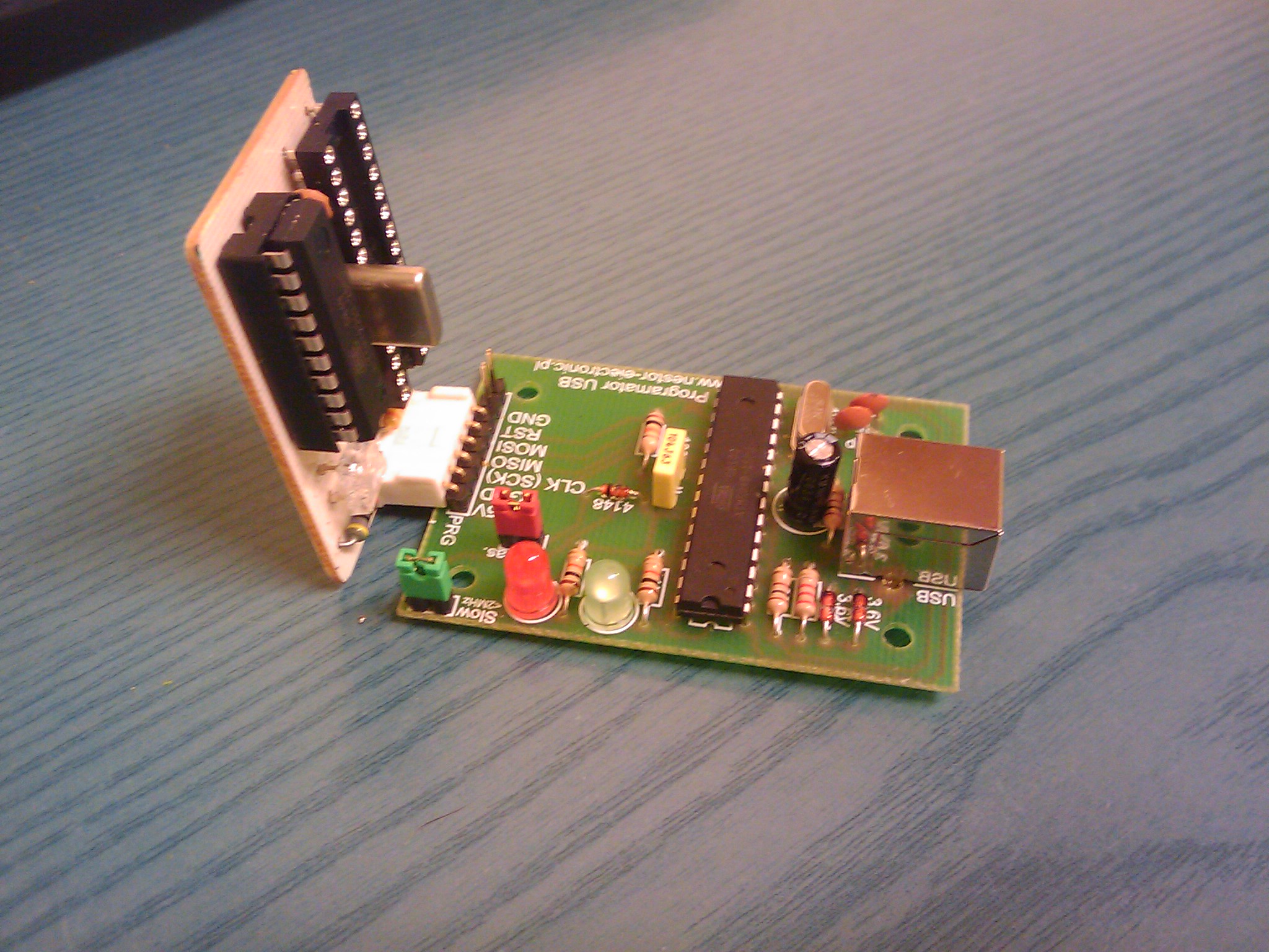

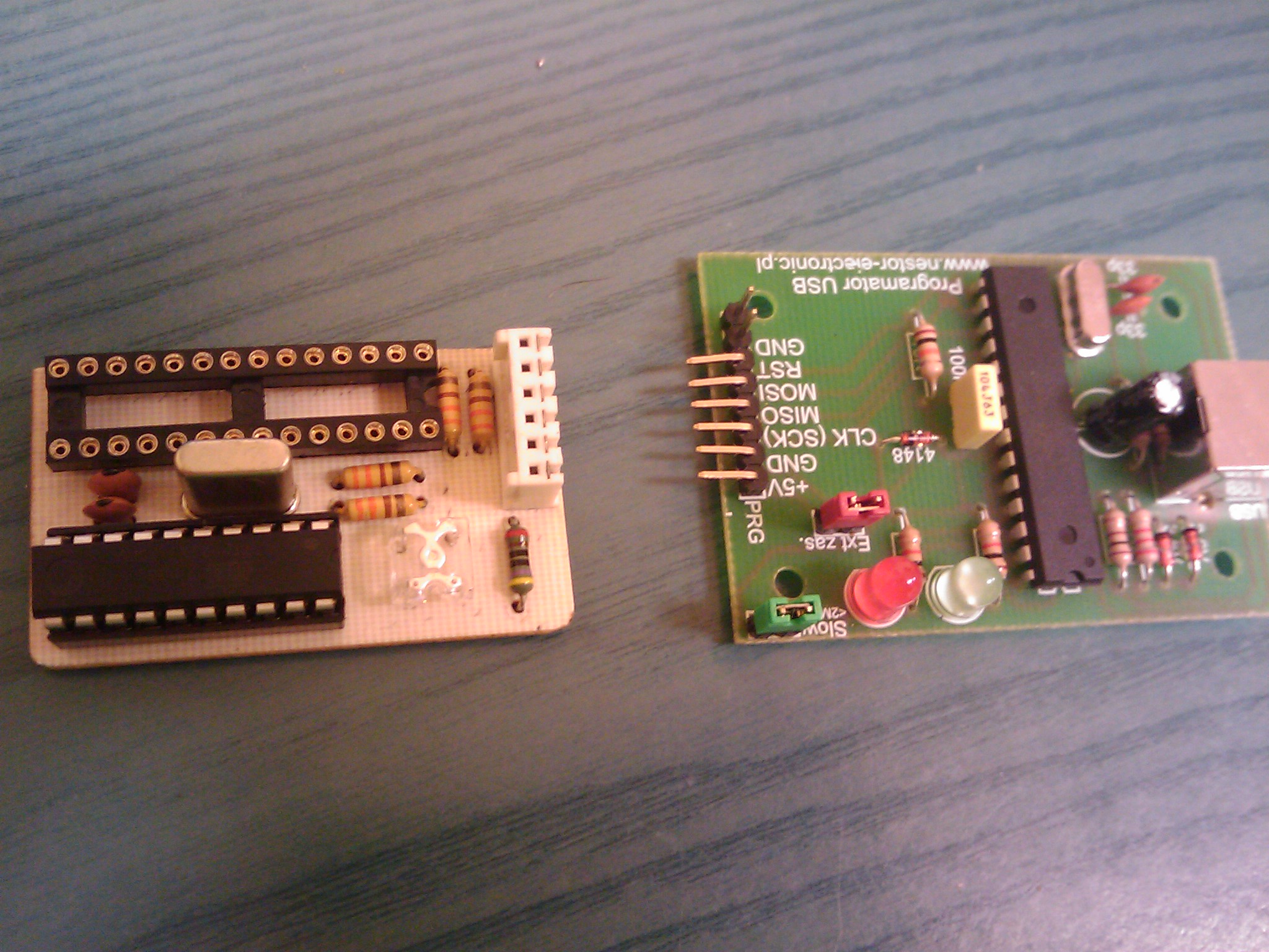

    dev board'a ??
    Znaczy sie zwarcia niby nie ma. Jak już to albo kwarc coś zły jest albo zworka bo mam też zworkę slow 2MHz tam no i nie wiem. Gdzie szukać przyczyny?
    błąd samego programatora bez podstawki
    [Assembler] Jak zacząć naukę assemblera dla ATtiny2313? Wskazówki i pierwsze kroki
    Czy to wina tego AVR dude? może nie zainstalowałem albo coś?
    Podstawka z tego schematu tylko kwarc mam 9,83 czegoś (chyba MHz)

    KWARC NIC NIE ZMIENIA!
    Ile razy można pisać że w fuseach trzeba przestawić na kwarc. (Do tego musi dzialac programator!).
    Ustaw zworke na wolną transmisję, jeśli ciągle nic -> idź męczyć sprzedawcę programatora - niech zarobi swoje pieniążki godnie.
    P.S. Zmien to wielkieeeeeeeeeeeee zdjecie bo będzie krzyk czerwonych.

    ehh tylko to znalazłem i to był przykład - trzeba zacząć że mi programator nie działa chwilowo :P
    To zamiast tych rezystorów 330R załóż zwory. One są teraz zupełnie niepotrzebne i wręcz przeszkadzają.

    Programator działa już, wrzuciłem nowy program w scalaka i jest oki, druga kwestia to źle zaprojektowałem podstawę (pomyliło mi sie i źle nóżki policzyłem procesorów).
    Tak więc wszystko w kwestii programu jest już oki. Teraz tylko po sesji za jakieś 2tyg zajmę się czytaniem tych plików tekstowych co je pościągałem do assemblera i bede zaczynał tworzyć.
    Jak zrobie drugą płytke to dodam fotki :) Ale tym razem już działającej :P
    Programator USBasp:
    [Assembler] Jak zacząć naukę assemblera dla ATtiny2313? Wskazówki i pierwsze kroki [Assembler] Jak zacząć naukę assemblera dla ATtiny2313? Wskazówki i pierwsze kroki
    W temacie: Programator USB dla mikrokontrolerów AVR
