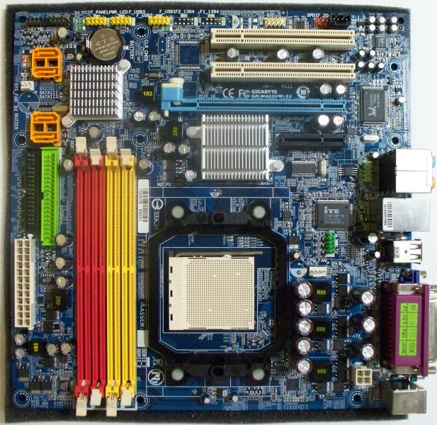

    wyczyscilam caly zasilacz w srodku i wszystko co mozliwa poodpinalam i podpielam spowrotem sprawdzalam rowniez na innym zasilaczu a karty graficzne podpinalam trzy rozne ktore na starym kompie smigaja bez zarzutu. dołączam filmik i zdjęcie mojej karty głownej.
    czarny ekran piszcznie biosu - zintegrowana karta graficzna
    http://www.youtube.com/watch?v=YgzSt0B1myo

    Stawiam na uszkodzenie płyty, skoro ramy jak piszesz są ok. Bios zgłasza brak lub uszkodzoną pamięć, z tym że problem może występować po obu stronach, albo same kości albo kontroler na płycie. W Twoim przypadku raczej to drugie. A nie grzał Ci się ten większy radiator nadmiernie ?? Spróbuj go (z umiarem) nacisnąć i przytrzymaj w momencie uruchamiania komputera. Byle płyta przy naciskaniu nie dosięgła obudowy od spodu płyty :) Możliwe że przy kombinowaniu zabiłaś kości ładunkiem elektrostatycznym.

    Koleżanko, przede wszystkim należy zdemontować płytę główną z obudowy. Gruntownie ją przeczyścić, wykonać pomiar napięcia na bateryjce CMOS. Po dokładnym oczyszczeniu i sprawdzeniu slotów i banków pamięci, zamontować TYLKO procesor na niej i głośniczek systemowy. Przeprowadzić próbę uruchomienia na biurku, zwierająca piny power śrubokrętem. Po takim "zabiegu" poinformować o sygnałach, które otrzymałaś. Następnie dokładać pamięć i kartę graficzną i sprawdzić czy obraz pojawi się na monitorze. Filmik jest trochę niewyraźny, zrób dokładne zdjęcia płyty głównej, albo sprawdź dokładnie stan kondensatorów elektrolitycznych na niej i zasilaczu.
    Na chwilę obecną nie sądzę, aby była konieczność wymiany płyty głównej. Diagnostykę trzeba przeprowadzić z należytą dokładnością, a nie tak chaotycznie jak to uczyniłaś.

    Witam. Problem rozwiązany i przepraszam ze tak dlugo nie odpisywalam. oneeye miales racje - kontroler na płycie się przepalił i komputer "piszczał". Ostatecznie serwis zajął się sprawą i komuterek śmiga do dzisiaj. Dzieki wielkie za pomoc. Pozdrowionka chłopaki :D
