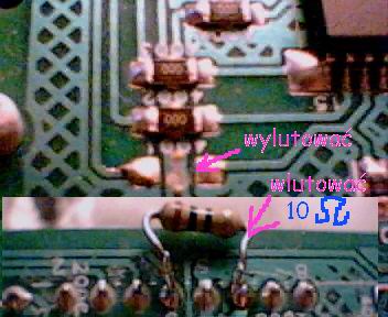

    Do Philipsa polecam używać tylko kart Fun plastic.
    Na kartach z laminatu będzie wyskakiwał ten błąd.(układy pobierają zbyt duży prąd)

    W przypadku FUN i 6010 polecam tylko FunProm'a, który zawsze programuje mi poprawnie (i szybciej), w przypadku FunMagic często występuje jakiś byk i wyskakuje zły ATR karty. Tak więc nie używam juz tego programu. Jeżeli ktoś zna przyczynę takiego działania FunMagic, to zapraszam do wypowiedzi.
  • #14 790121
    konradbogdan
    Posty: 126
    Ocena: 4
    Gdy funprom niepomoże można i tego spróbować.

    karty na laminatach też działają poprawnie chyba że rzerobisz taką kartę na wersję TURBO (Funrari) to wtedy mogą być problemy z niedoborem zasilania
