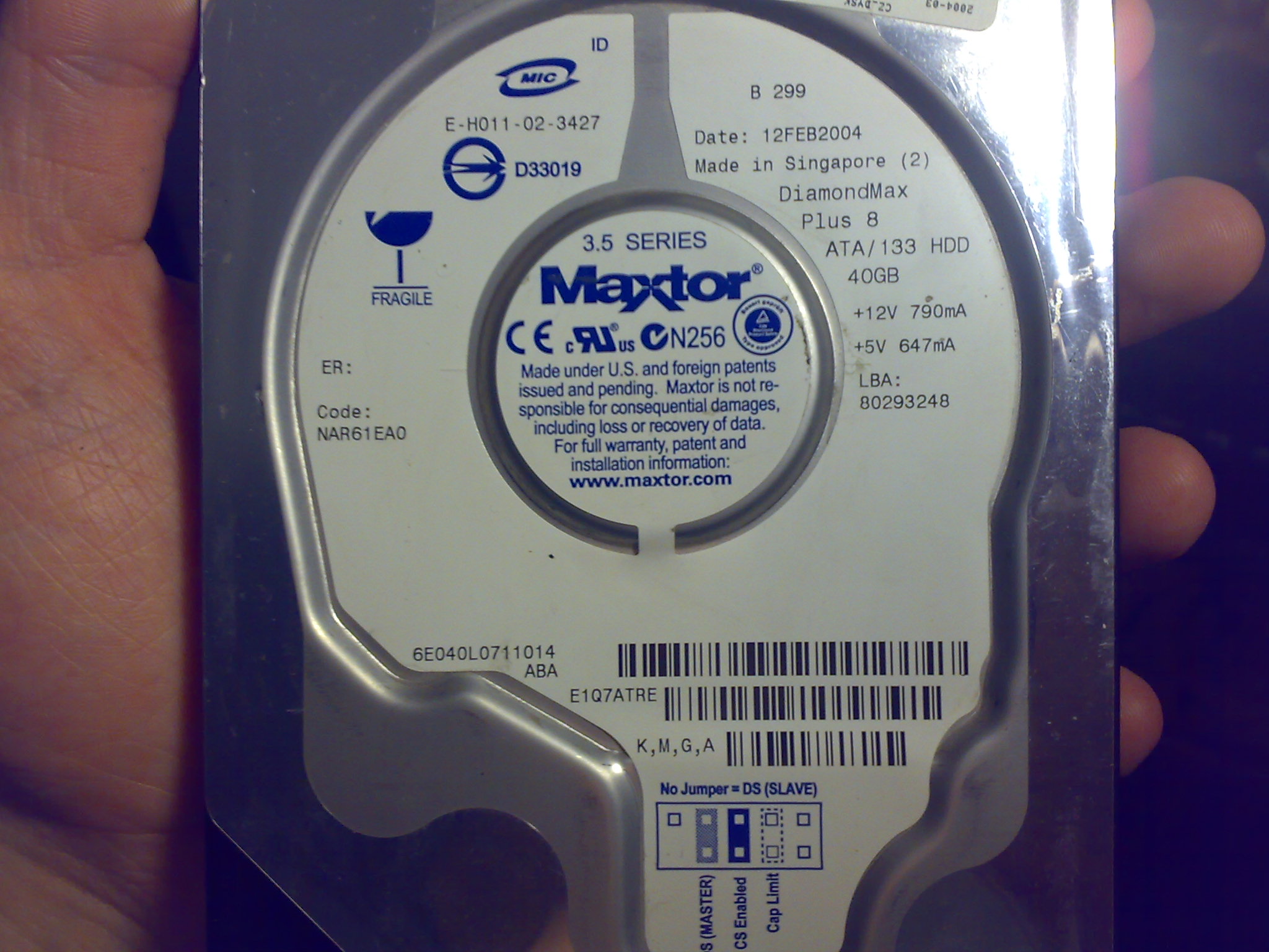

    przy nazwie dysku widnieje jeszcze cos takiego:NCR31VA0 E1Q7QATRE
    NCR31VA0 wskazuje na wersje firmware do dysku 6E040L0 , czyli Diamond Max Plus 8 z rodziny N40P.

  • #10 7630070
    gsm_virus
    Posty: 2171
    Pomógł: 240
    Ocena: 191
    tomeczek424 napisał:
    https://obrazki.elektroda.pl/27_1265056618.jpg
    To mój dysk
    Czyli szukasz 6E040L0711014 NAR61EA0 KMGA , akurat tak się składa iż takowe są dostępne na ww. stronie HDD guru pod nazwą 6E040L0711014-B8FEC.rar
    a oznaczenie z twojego dysku E1Q7ATRE to numer seryjny (do szukania modułów jest bez znaczenia).
