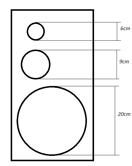

    Posiadam kolumny Unitra Tonsil, lecz niestety pozbawione są głośników:|
    Chciałbym jakoś wykorzystać obudowy i dać im "nowe życie" Very Happy Ale niestety nie za bardzo wiem co w nie wsadzić , jakie głośniki Neutral . Chciałbym żeby to jakoś w miarę grało i najlepiej żeby cena była również rozsądna.
    Rozmiary "dziur" (w przybliżeniu) podane na obrazku. Pojemność obudowy ~21l, wykonane ze sklejki.

    Na pierwszy rzut oka wyglądają jak Altusy.. Najlepiej wsadź tam oryginalne Tonsile..

    nitros66 wątpię, ponieważ napisał koleś, że dziura na wysokotonowca ma 6cm, a w tym zestawie co Ty podałeś to jest większa..

    Być może i racja, podając model zasugerowałem się rozmieszczeniem głośników oraz wymiarami. Nie wiem co mi się przywidziało że wysokotonowy ma 8cm. Za pomyłkę przepraszam :cry: Dlatego powtórnie powiem, iż przydałyby się zdjęcia ( być może to nie są Tonsil'e )

    Najlepiej oryginały:
    GDN 20/40/10
    GDM 10/60/4
    GDWK 7/50
    Zwrotnica o nachyleniu 12dB/okt przy częstotliwościach podziału 3.0 i 9.0 kHz

    Obudowy są projektowane pod konkretne głośniki także wsadzenie pierwszych lepszych przetworników mogłoby się skończyć ogromną klapą. I wtedy pieniądze zostaną wyrzucone w błoto chyba że sklepać kolumny od nowa pod ,,nowe'' głośniki.
    Ile mógłby kolega przeznaczyć $$ na przetworniki ?
    P.S. Pokusiłem się o sprawdzenie kosztów poniesionych przy zakupie kompletu głośników z Allegro i wyszło mi 160 pln bez przesyłek.
