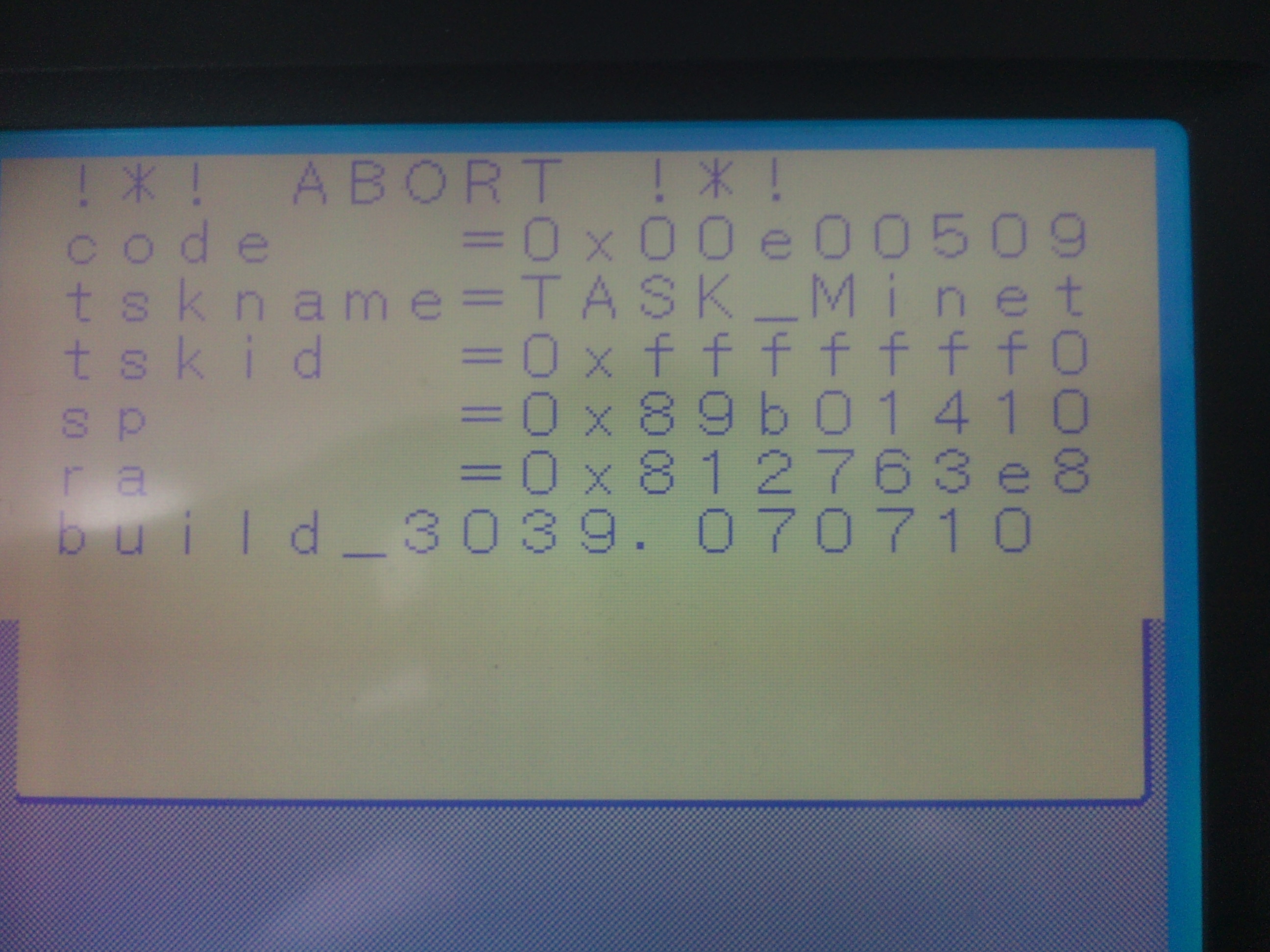

    Mam dość dziwny problem mianowicie kopiarka włącza sie i po chwili zawiesza sie.
    Do problemu doszło po skasowaniu M-4 byc może nacisnąłem coś przez przypadek
    Kopiarka wyświetla abort a później prosi o podłączenie jakiegoś urządzenia .
    Nie mogę tez wejść w ustawienia serwisowe ani tez żadna próba resetu nie pomaga
    Proszę o pomoc

    miałem coś podobnego w 350 wyświetlało żeby podłączyć vendor
    pomogło reset ustawień.
    Trzeba nacisnąć 3 jeśli pojawia się kropka na wyświetlaczu
    powinna wtedy wejść w menu resetu, potem to już porost

    No tak tylko ze kopiarka nie reaguje na żadne kody i tu jest problem
    Kropka sie pojawia naciskam 3 i wpisuje same zera zreszta inne kombinacje tez robiłem a maszyna nie akceptuje kodów

    Odepnij zbędne opcje np ADF - może złamany kabel w wiązce połączeniowej.

    Witam problem tkwił w niedziałającym poprawnie ekranie dotykowym,i dlatego nie mogłem zaakceptować kodu dostępu. Po przeczyszczeniu ekranu i kalibracji wszystko działa ok.Temat zamykam i dziękuje za sugestie
