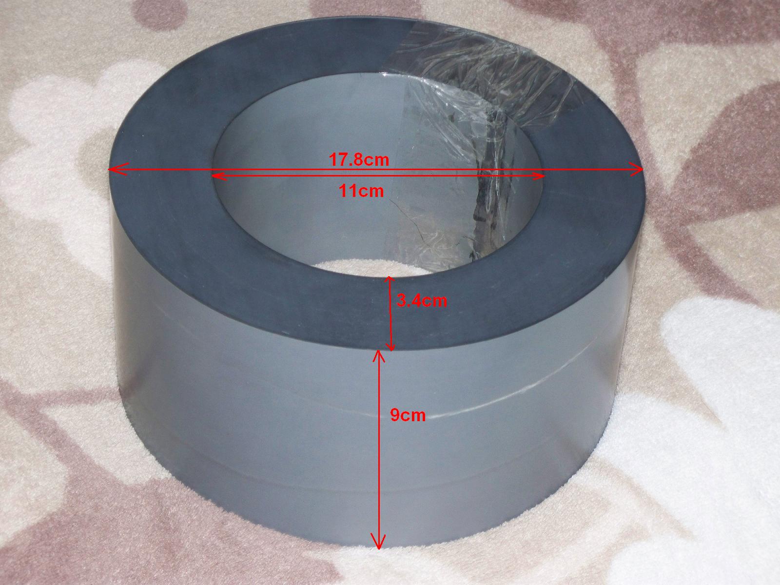

    Witam. Mam rdzeń toroidalny zwijany z blach. Problem tkwi w tym, że nie wiem jaką moc transformatora można wycisnąć z tego rdzenia. Robiłem wiele obliczeń, lecz mając różne wzory wychodziły mi duże rozbieżności w szacowanej moc. Ze wzorów wychodziło mi od 600VA do 850VA, a obliczając programem wyszło nawet 2,5kVA... Już sam nie wiem jak jest w rzeczywistości. Dołączam zdjęcie tego rdzenia wraz z jego danymi i bardzo prosiłbym o określenie jego mocy. Dodam jeszcze, że jego waga wynosi 10kg, więc w stosunku do toroidów robionych przez firmy powinien mieć ponad 1kVA, ponieważ z opisów gotowych toroidów wywnioskowałem, że transformator 1kVA waży do 7kg.
    Jak określić moc transformatora toroidalnego o wadze 10kg? Rozbieżności w obliczeniach
    Bardzo proszę o pomoc i z góry dziękuje za odpowiedzi.

    W zależności od nawinięcia i żądanych warunków pracy - 1.5 - 3 kVA
    Eeee... i ponad 4kVA też ... :idea: 8-O
    (4,44•0,99/(1+0,99))•50•1,85•3,5•0,95•0,35•(0,090•(0,178-0,110)/2)•(0,6•Π•0,110^2/4)•10^6=4148.72304349346
    Ciekawym tylko dlaczego ja w/w wymiary rdzenia znalazłem w moim 'kapowniku' algorytmów do pulpitowego liczyka pod datą 2009-12-31... :?: :!: :D

    Można podawać różne moce. Wiadomo że to tylko moc obliczeniowa. Wpiszemy kilka zawyżonych danych (zwłaszcza wypełnienie okna miedzią w przypadku toroida) i już wychodzi kosmiczna moc. Według mnie zarówno Quarz jak i -RoMan- nie mylą się co do mocy, bo każdą z nich można osiągnąć. A jaka zostanie osiągnięta zależy tylko od tego jak Krzych600 nawinie swój transformator.

    Witam. Jakiś czas temu zrobiłem ten transformator, o którym toczyła się tu rozmowa i niedawno przetestowałem go. Obciążyłem go różnymi rezystancjami i udało mi sie wycisnąć z niego ponad 2.3 kW, i na pewno można byłoby jeszcze więcej. Transformator zachowywał się bardzo dobrze, nie grzał się bardzo, był lekko ciepły, a napięcie spadło z ponad 95V do 89V. Jestem z niego bardzo zadowolony i chciałem podziękować wszystkim, którzy mi pomogli. Pozdrawiam i jeszcze raz dziękuję :)
