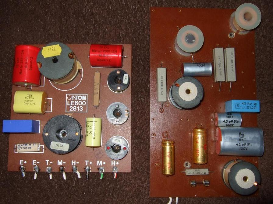

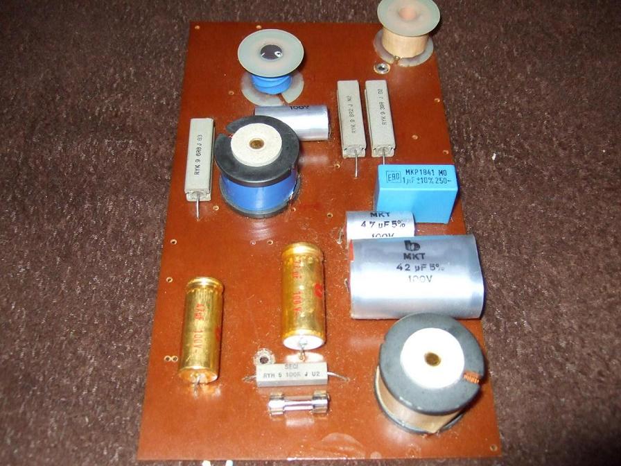

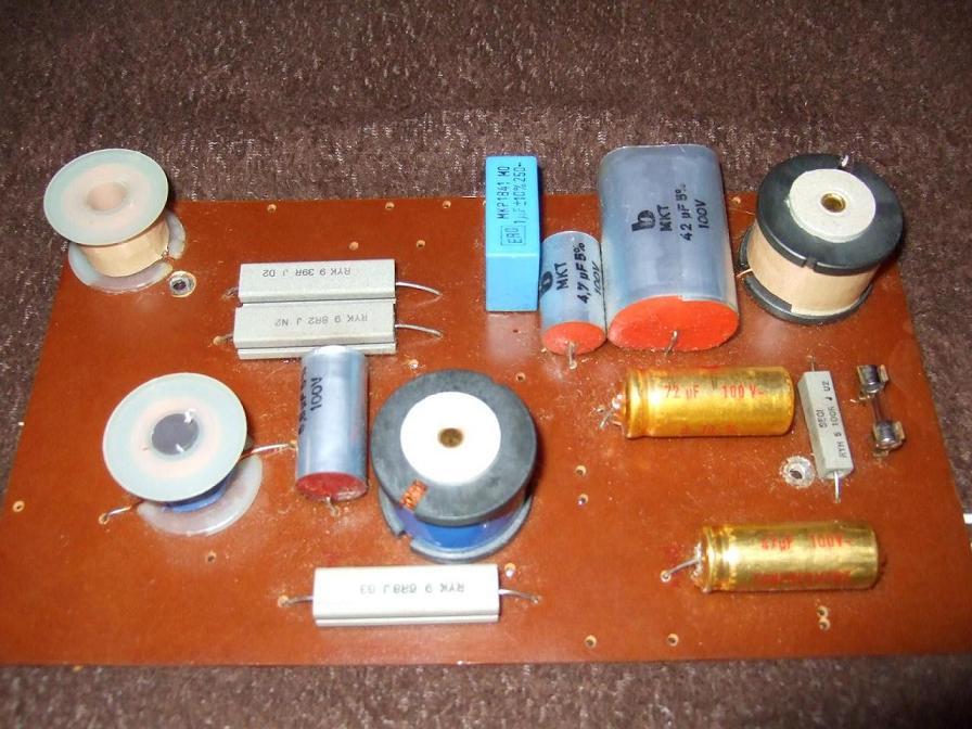

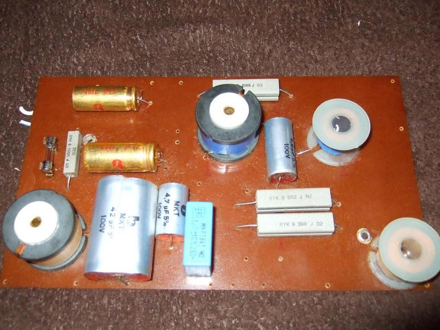

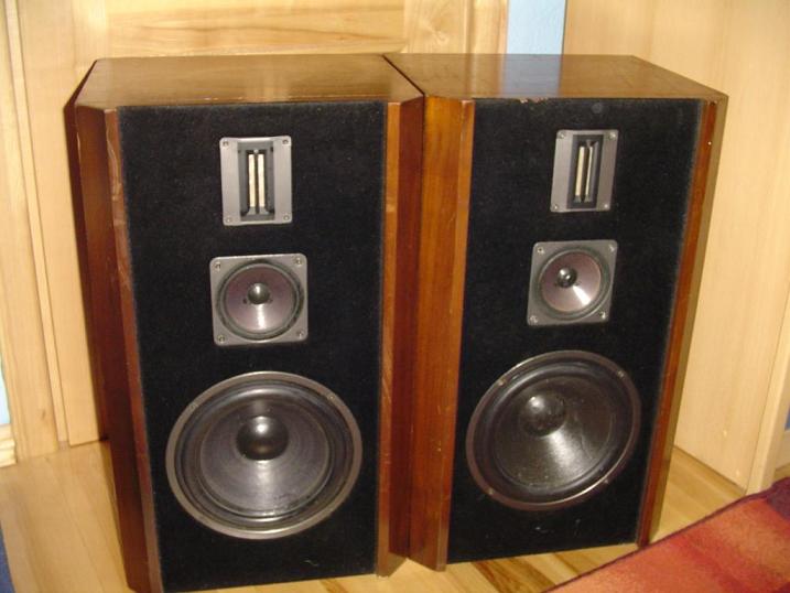

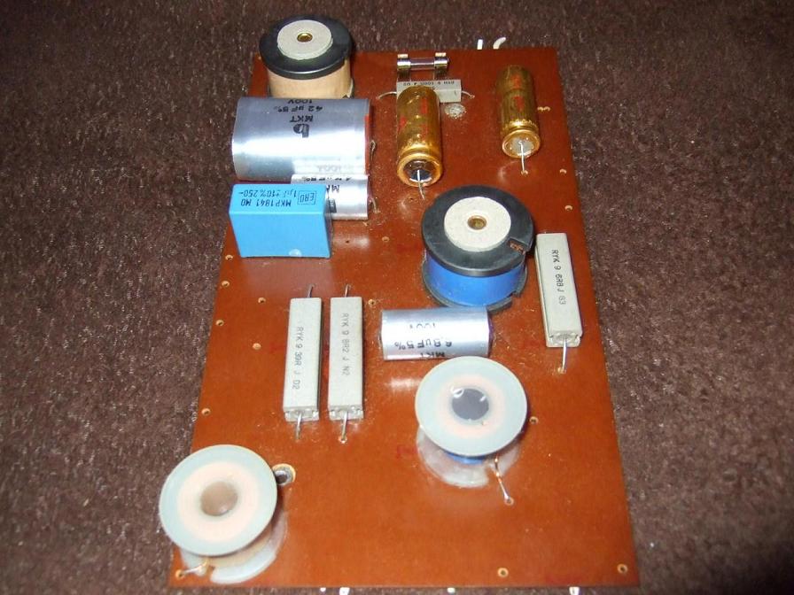

    Posiadam kolumny Quadral Wotan MK I (trzeci model od góry zaraz po Titan i Vulcan), niestety jak się okazało w jednej z kolumn jest inna zwrotnica (z kolumn Canton LE600). Bardzo chciałbym wykonać dwie takie same zwrotnice na podstawie tej oryginalnej którą posiadam. Chciałbym poprosić o pomoc w dobraniu elementów do niej. Nie chodzi mi o parametry ponieważ znam je (oporniki, kondensatory są opisane a cewki - mam miernik indukcyjności). Część z cewek jest powietrznych, a część ma rdzenie. Zależy mi na tym by dobrać cewki możliwie najlepsze do tej konstrukcji gdyż identycznych zapewne nie kupię, a nie poruszam się zbyt biegle w ich rodzajach których trochę jest (polink, grelton). Proszę również o inne przemyślenia jeśli ktoś ma jakiś pomysł co do całości założenia. W załącznikach zdjęcia kolumn i zwrotnic (zachęcam do ściągnięcia spod linku są duże, wyraźne, czytelne ok 2MB)
    http://www.speedyshare.com/files/20855834/Quadral_Wotan.rar
    Wieczorem podam wartości cewek po wylutowaniu ich ze zwrotnic (pomiary zostaną dokonane miernikiem Meterman 37XR).
    Jeśli chodzi o zakup elementów chętnie bym dokonał ich we wspomnianych polink, grelton.
    Dziękuję za zainteresowanie tematem i każdą próbę pomocy, pozdrawiam serdecznie

    a więc oto pomiary cewek od największej do najmniejszej:
    (do pomiaru rezystancji, niestety nie mam mili omomierza więc wartości bardzo przybliżone)
    5,66mh R=0,9 drut 0,7mm
    3,450mh R=0,6 drut 0,8mm
    0,464mh R=0,3–0,4 drut 0,7mm
    0,230mh R=0,4 drut 0,7mm
    co do cewek chodzi mi o to czy może zastosować jakieś inne niż typowe powietrzne i tam gdzie mam rdzeń rdzeniowe, a może zrezygnować z rdzeniowych i zastosowac powietrzne lub na odwrót, czy po prostu zrobić klona jak leci (bo niepotrzebnie chce utrudniać :) ) – pewnie tak będzie najlepiej i jak sądzę będzie to najbliższe oryginałowi, w każdym razie proszę o słowo komentarza, pozdrawiam

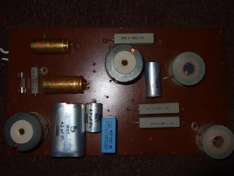

    i jeszcze jedno pytanko dostałem radę by zrezygnować z elektrolitów (podobno lepiej unikać stosowania ich w zwrotnicach) czy rzeczywiście byłoby dobrze jakbym zastosował wszystkie kondensatory MKP, czy odejść od tego pomysłu...

    Natomiast ostatnio pojawiły się pewne wątpliwości co do kondensatorów ponieważ, zakupiłem 30szt. ARCOTRONICS 10uF 63V MKT, niestety zakupiłem na tylko 63V ze względu na ilość jaką potrzebuję (15 na jedną zwrotnicę) na większe napięcie są naprawdę dużo droższe a nie chciałem elektrolitów zostawiać. W oryginale wszystkie były na 100V i czy nic się nie stanie jak mam na 63V. Jakie mogą występować napięcia w zwrotnicy? Jakie są ogólne zasady dobierania napięciowo kondensatorów?
    Dziękuję bardzo za podpowiedzi.
    powiem szczerze że chciałem zakupić wszystko w polinku, ale ni jak nie da rady z dwóch kondensatorów uzbierać 72uf :) widocznie musiałem coś przeoczyć bo albo jest 33uf albo 39uf a dwa 33uf to koszt już 45zł na jedną zwrotnicę, a ja kupiłem 30 kondensatorów za 65zł.
    Trzeba pamiętać że muszę złożyć następujące pojemności: 2x 72uf, 2x 42uf i 2x 47uf.
    Poza tym czytałem że łączenie równoległe kilku kondensatorów do żądanej wartości ma dobry wpływ na dźwięk. Widziałem również zdjęcia zwrotnic uznanych producentów gdzie wielokrotnie właśnie żądaną pojemność budowało się z baterii kilku kondensatorów łączonych równolegle.
    Może ktoś ma jakieś doświadczenia albo wrażenia z takich konfiguracji. Martwiło mnie jedynie napięcie, ale mam możliwość zwrócenia tych kondensatorów jeszcze także jak można polecić mi inne lepsze rozwiązanie chętnie się dostosuje ponieważ wkładam dużo starań by odtworzyć te zwrotnice - duży sentyment do kolumn.
