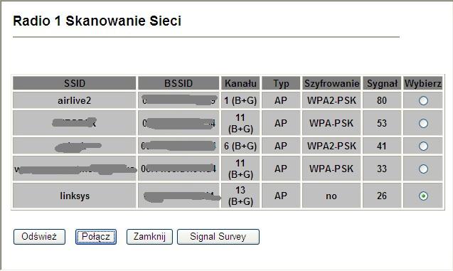

    Trochę późno, ale chyba lepiej niż wcale, może się jeszcze komuś przyda. Przeklejam swojego posta o "szybkiej konfiguracji" z innego forum:
    Zakładam, że wykorzystywany będzie chyba najpopularniejszy Tryb 1, czyli WISP+AP. Skoro w konfiguracji jest możliwość wyboru naszego języka (jeszcze momentami nie całkiem dorobione, ale jest, FW b15c), będę się posługiwał polskim nazewnictwem. W końcu Polacy nie gęsi:
    0. Domyślny adres IP do zarządzania/konfiguracji G.DUO od strony sieci wewnetrznej (LAN) to 192.168.1.254. Taki adres musisz wpisac w przeglądarce po podłaczeniu peceta kabelkiem do ktoregoś z portów LAN (ethernet). Wcześniej na karcie sieciowej peceta, w ustawieniach protokołu TCP/IP dać uzyskiwanie adresu IP oraz DNS automatycznie, lub co bedzie bardziej pewne, wpisać "sztywny" IP, np. 192.168.1.50.
    1. Zakładka "Tryby pracy", zaznaczone WISP+AP, klikasz w przycisk "Konfiguracja"
    AirLive G.Duo - jak skonfigurować do przesyłania sygnału WiFi z Cerberus Pentagram?
    2. U góry strony wybierasz "Interfejsu": Radio 1 (WISP) - czyli to, które będzie odbierało internet od Twojego dostawcy (lub od innego AP). Wchodzisz w "Skanowanie Sieci", wybierasz nazwę sieci (SSID) do której chcesz się podłączyć i dajesz "Połącz". Ewentualnie, jeżeli połączenie od dostawcy jest szyfrowane, musisz dodatkowo podać klucz dostępu (hasło).
    AirLive G.Duo - jak skonfigurować do przesyłania sygnału WiFi z Cerberus Pentagram? AirLive G.Duo - jak skonfigurować do przesyłania sygnału WiFi z Cerberus Pentagram? AirLive G.Duo - jak skonfigurować do przesyłania sygnału WiFi z Cerberus Pentagram?
    W tym momencie, po poprawnym połaczeniu Radia 1, pecet przez kabelek już powinien uzyskać dostęp do internetu! :-)
    Uwaga. Jeżeli przy połączeniu do dostawcy wymagane jest tzw. sklonowanie adesu MAC, wprowadzenie statycznego adresu IP , DNS-ów, PPPoE, itp. - możliwość stosownych ustawień znajdziemy pod przyciskiem "Port WAN":

    "Zarządzanie pasmem", które mam na myśli przedstawia załączona poniżej miniaturka (trzecia pozycja od dołu):

    czy jest to prawdziwe QoS, czyli zapewnienie minimalnego przesyłu
    I tu mylisz 2 różne rzeczy to o czym napisałeś to jest bandwitch menager, a QoS jest to priorytetyzacja pakietów w zależności od usługi z jaką są związane.
    Skoro pytasz się o szczegółową funkcje to dlaczego nie dajesz szczegółowego screenu odnoszącego się do niej??
