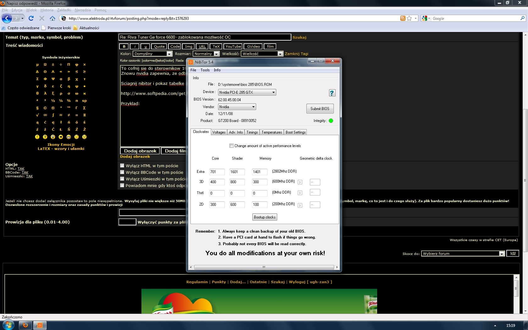

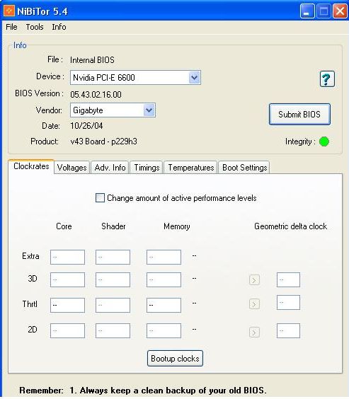

  • #14 7736731
    siwy83
    Posty: 49
    tyle mam nie wiem co robić żeby były ustawienie bo jak klikam submit bios to mam jakąś tabelkę gdzie mam coś powpisywać ale nie wiem co :/
    Riva Tuner Ge force 6600 - zablokowana możliwość OC
  • #15 7744004
    leven
    Poziom 37  
    Posty: 2767
    Pomógł: 353
    Ocena: 94
    Nie jest potrzebny submit :)
    Zeby odczytac bios nibitorem musisz go najpierw zapisac z karty do pliku.
    Sciagnij gpu-z i uruchom.
    Pod logo nvidi jest taki malenki znaczek.
    Kliknij go i zapisz bios karty do pliku.
    Potem w nibitorze dajesz otworz i wlasnie ten zapisany bios bedzie odczytany.
    Bedzie widac profile i taktowania.
    Zaraz.... tu jest bios (na Twojej fotce) ale nie ma taktowan :)
    Daj tu na forum bios w zalaczniku.
    Zobacze u siebie.
