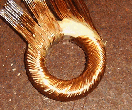

  • #17 7704483
    Qwet
    Poziom 33  
    Posty: 2411
    Pomógł: 137
    Ocena: 180

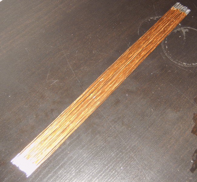

    Proponuję TX42.
    Nawijałem na takim rdzeniu transformator CarAudio o mocy 600W. Uzwojenie pierwotne nawinąłem tak:
    Przetwornica dc/dc step up z aku 7,2v NI-MH na 8-24v 250W
    Nawinąłem 4 zwoje taśmą 2x11 drutów:

    Spory ten rdzeń. A jakie ilości zwojów ja bym musiał nawinąć i czym?
  • #19 7705001
    Qwet
    Poziom 33  
    Posty: 2411
    Pomógł: 137
    Ocena: 180
    Przy tak niskim napięciu zasilania na TX42 możesz spokojnie nawijać 3 zwoje dla częstotliwości 25kHz. Choć teoretycznie dla 25kHz można nawijać i 2 zwoje, ale 2 zwojów nie dasz rady równo nawinąć. 3 zwoje to raczej minimum.
    Czym nawijać? Drutem nawojowym:
