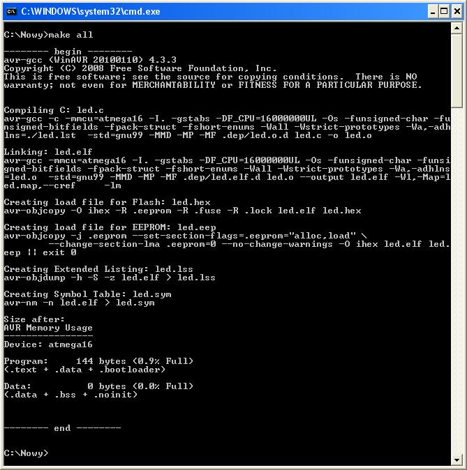

    Altarir napisał:
    Dzięki za odpowiedzi
    @ michalko12 w menu tools mam trzy pozycje: Make All, Make Clean, Program. W każdej z nich próbowałem ustawić opcję Folder na $(ProjectPath) (standardowo było tam %d). Nic to nie zmieniło, więc chyba nie zrozumiałem, co mam z tym zrobić. Możesz napisać bardziej idiotoodpornie? ;)
    Dobrze zrozumiałeś
    %d tez jest dobrą opcją.
    Jak masz nazwany plik "led"? Bo na załączonym obrazku, plik widnieje pod nazwa "led", a powinno być led.c, chyba że program nie wyświetla rozszerzeń.
    sprawdziłem tego Makefile i ten kod co dołączyłeś i wszystko z nimi jest OK.
    [C]{ATMega16] programmers notepad "no rule to make targ[C]{ATMega16] programmers notepad "no rule to make targ

    Dzięki bardzo za pomoc, pomogło zmienienie nazwy pliku z kodem na led.c (myślałem, ze PN automatycznie przypisuje plikom w składni C/C++ rozszerzenie c, no i sie przeliczyłem ;) )teraz kompilacja przebiega bez problemu.
