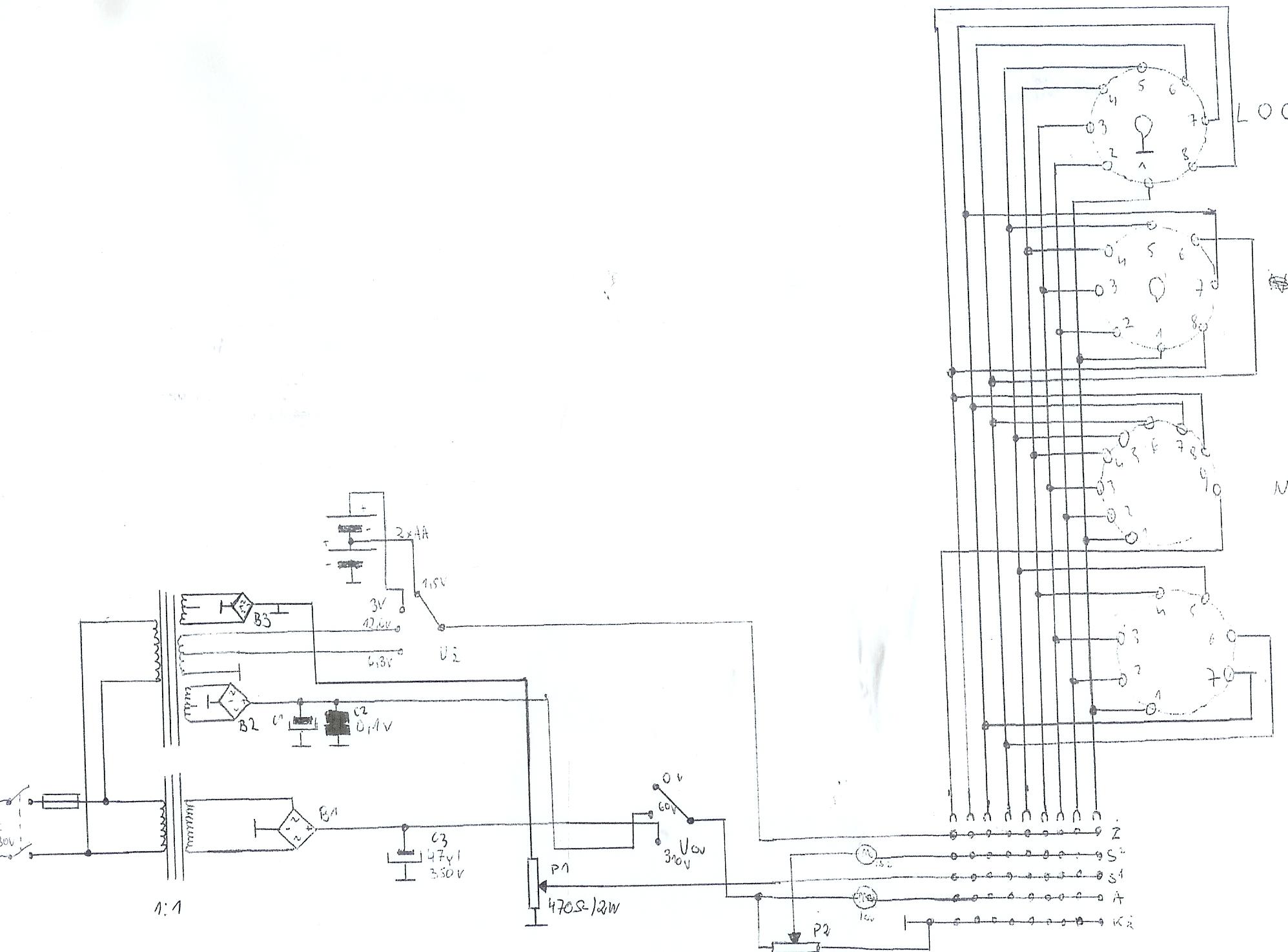

    Chcę zrobić coś takiego do testowania lamp. Co o tym sądzicie???

    Jeśli pytasz się co sądzimy na jakiś temat, fajnie by było żebyś nie pobierał za to punktów, a schematy robił czytelniejsze.

    Ja sądzę że płacenie 1 pkt. za przeglądanie twoich wypłodzin to pewna przesada.
    Zdejmij te punkty to się może ktoś wypowie...

    Wracając do tematu ten tester jest fajnym ustrojstwem tylko zapomniałeś dać kondensatora do wygładzania napięcia ujemnego siatek pierwszych. Tam by się nawet przydał filtr typu pi- chodzi przecież o to, by pomiar przebiegał dla prądu stałego a nie tętniącego :). Odpada kłopotliwe pole komutacyjne i w ogóle masa kabli... Napięcie anodowe również mogłoby być regulowane a nawet stabilizowane (jakiś stabilizator nawet z 6S19P jako elementem regulacji), przydałby się woltomierz. Miliamperomierz może być przełączany (tryb pomiaru prądu anodowego/ prądu siatki drugiej).

    A nie lepiej by było zrobić zasilacz regulowany na tranzystorach (np BU508)? Oddzielnie do anodowego, S2, S1 oraz żażenia ? Podobnie pomiar prądów zrobić cyfrowy i sprząc to do komputera, aby można było ściągać charakterystyki.
    Tak, wiem że lampki są fajne ale to tylko ma być tester, nie dajmy się zwariować.
    Pozatym te baterie - fuj...

    Ok.Zrobiłem ten tester. Dałem duże pojemności elektrolitów i zrobiłem zasilacz na EL36. Kupiłem miliamperomierz. Niedługo postaram się dać nowy, uaktualniony schemat oraz zdjęcia. Jak myślicie, co jeszcze zrobić?
    chce dać w zasilaczu mocniejszą lampę oraz stablilitron OB2 na żażenie.
