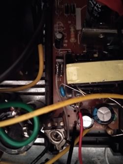

    Do zasilania żarzenia użyłem zasilacz impulsowy o napięciach wyjściowych +5 V/+12 V. Pierwotnie używany jako zewnętrzny zasilacz do podzespołów komputerowych (chociaż z taką stabilizacją to raczej słabo bezpieczne). Napięcie linii +5 V zostało podniesione poprzez zmianę dzielnika napięcia układu 431. Wstawiony zwykły trymer z "przydasiów".
    Linia +12 V nie miała absolutnie żadnej stabilizacji i opierała się na stabilizacji linii +5 V.
    Wstawiony został rezystor 4.7Ω 0.5W aby mierzyć prąd (jedna nóżka idzie do wyjścia 12 V, druga natomiast to wyjście żarzenia 300 mA), optoizolator równolegle do fabrycznego (dioda wewnętrzna jest podłączona na rezystorze pomiarowym poprzez odpowiedni rezystor) oraz rezystor 120Ω+47Ω aby układ stabilizował prąd na poziomie 300 mA.
    Na linii +12 V wymieniono także fabryczny kondensator 16 V 470µF na 25 V 470µF. Przy obciążeniu linii +5 V napięcie na linii +12 V przekraczało 16 V.
    Linia +5 V zasila także chiński moduł woltomierza.

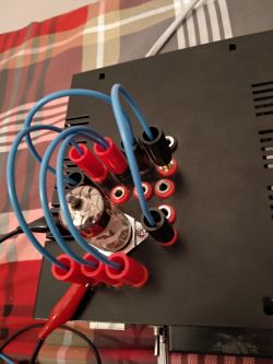

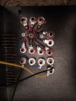

    Na górze obudowy mamy podstawkę typu Noval oraz wszystkie wyprowadzenia.
    Obudowa to metalowa typu T37.

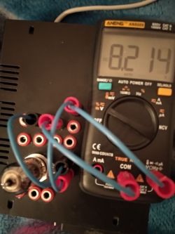

    Żarzenie 6.3 V dla "połówki" RFT ECC82( katalogowo każda połówka 6.3V@150mA).

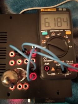

    Żarzenie 6.3V dla Telam EL84 (katalogowo 760mA)

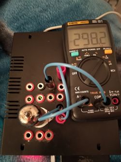

    Żarzenie 300mA dla Tungsram PCL84

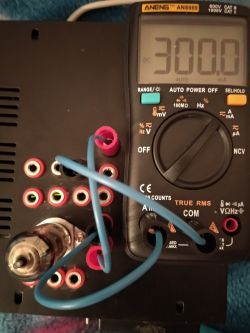

    Żarzenie 300mA dla Tesla PCF82

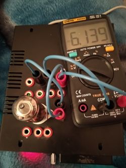

    I odczyt napięcia żarzenia dla tej samej lampy.
    Kompaktowy tester lamp elektronowych
    Podstawka oraz wyprowadzenia.

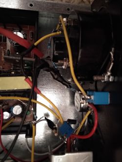

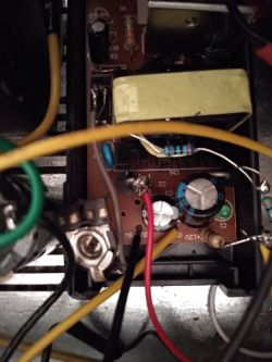

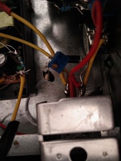

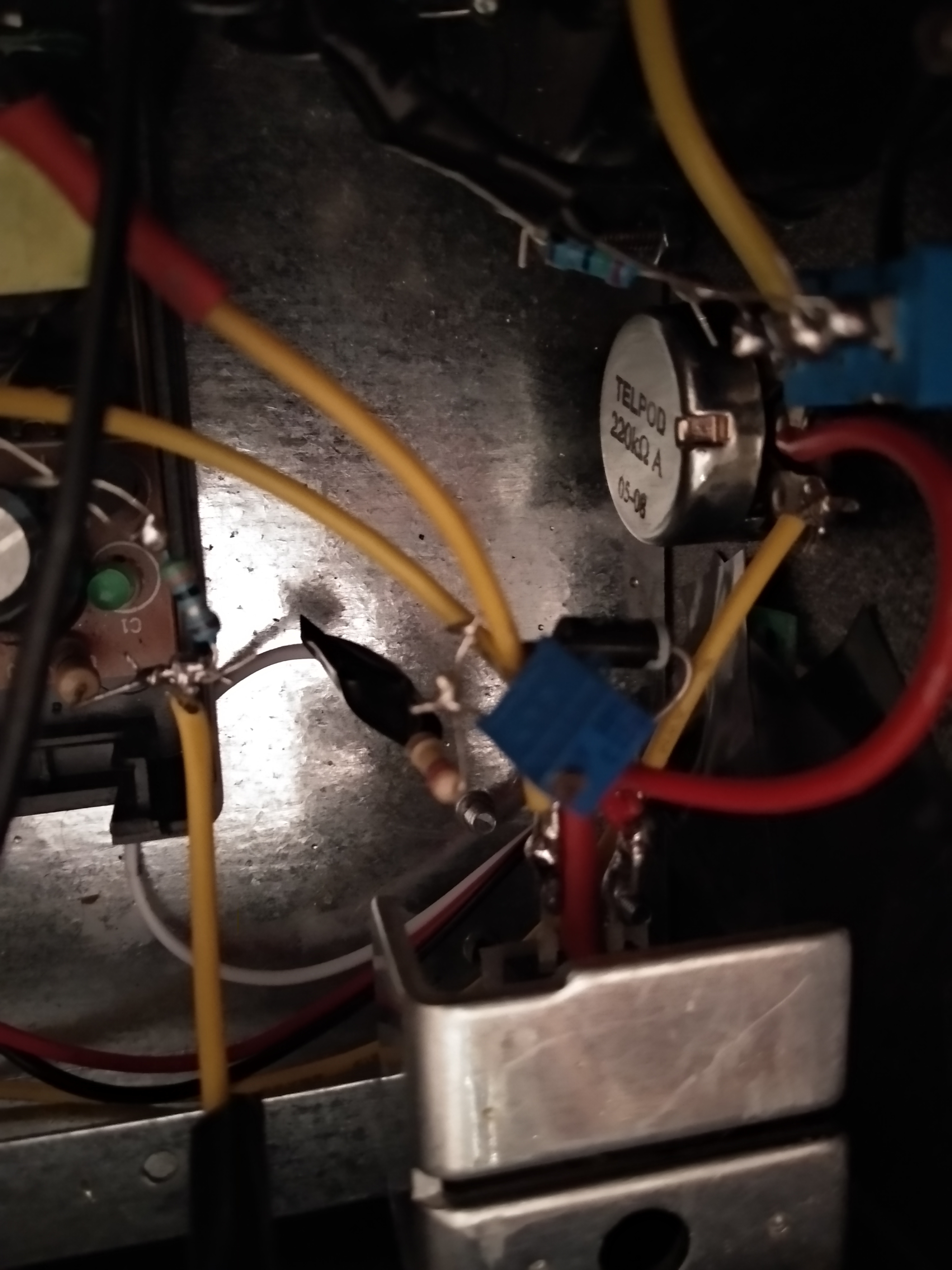

    Układ zasilania żarzenia, widać min trymer od regulacji napięcia żarzenia 6.3 V, dostawiony drugi optoizolator wraz z układem sprzężenia od wartości prądu.

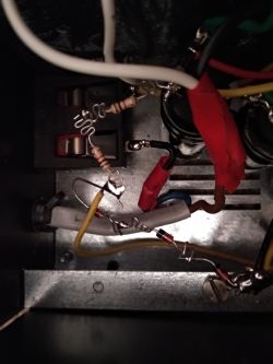

    "Artystyczne" łączenie diod Zenera i rezystorów. Takie "falki" ułatwiają odprowadzanie ciepła.

    Układ regulacji napięcia oraz układ pomiaru prądu.

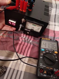

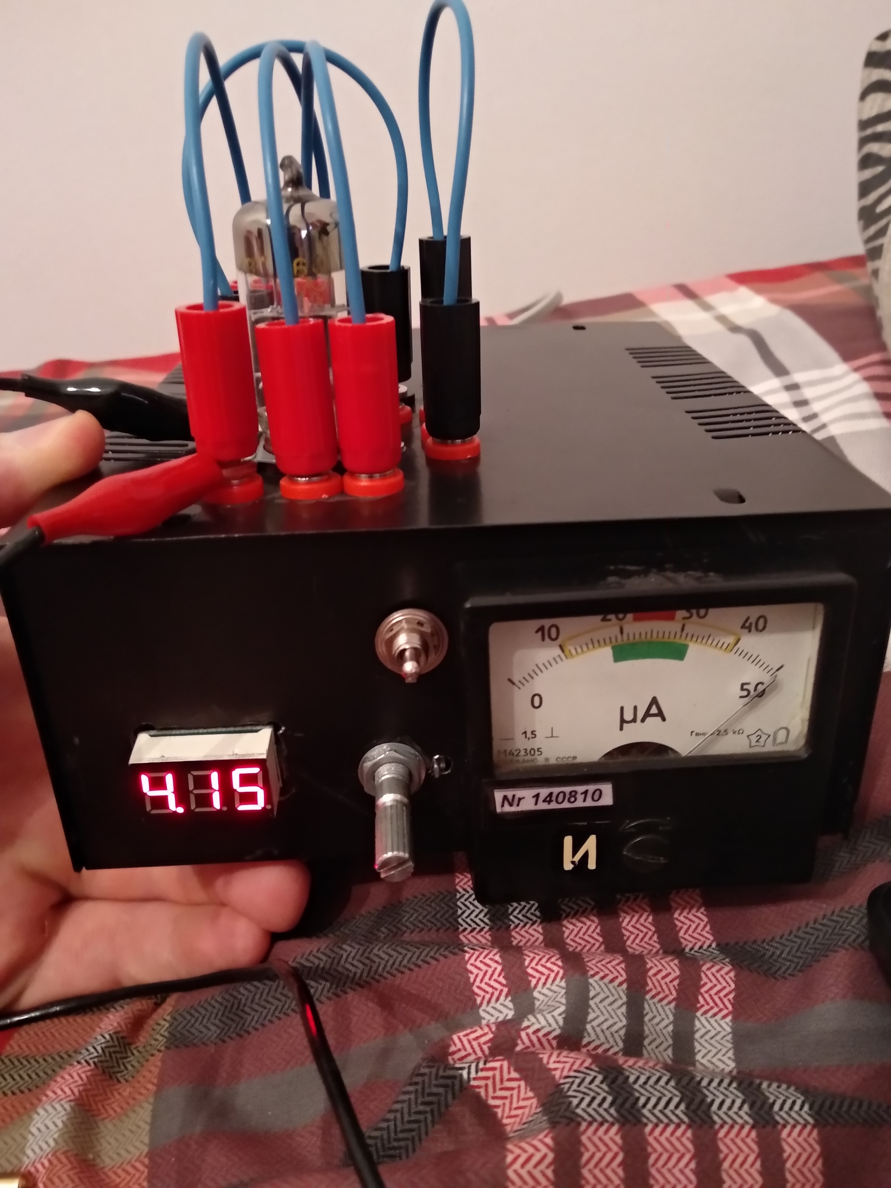

    Tak urządzenie prezentuje się od przodu.
    Przykładowy pomiar ECC82. 5 mA dla 41.5 V (różnica to kalibracja oraz niewielki spadek na boczniku). Katalogowo jest 5 mA dla 50 V, dla 40 V podaje się 4 mA. Lampa ma więc emisję ponadkatalogową. Jeżeli przejść na stabilizowane żarzenie (przy połączeniu dwóch połówek żarzenia równolegle producent podaje 300mA które to mamy dostępne) to wyniki wyjdą nieco mniej optymistyczne, ale nadal ponad normę.
    Kompaktowy tester lamp elektronowych Kompaktowy tester lamp elektronowych Kompaktowy tester lamp elektronowych

    Przy okazji widać też, iż Telpod wciąż produkuje.
    Potencjometr ma datę 05-08, czyli maj 2008.

    Przy okazji widać też iż Telpod wciąż produkuje.
    Potencjometr ma datę 05-08 czyli maj 2008.
    Rok 2008 był blisko 10 lat temu!
    05 może oznaczać luty ale fotografia
    z oznaczeniem 86-09 zbija z tropu.
    Aktualnie Telpod https://www.telpod.pl/
    zajmuje się produkcją elementów elektronicznych szerokiego zastosowania, rezystorów drutowych wykorzystywanych w przemyśle samochodowym oraz montażem elementów na zlecenie, zgodnie z powierzoną dokumentacją. Ponadto firma świadczy szereg usług jak wycinanie płytek ceramicznych, wycinanie elementów ploterem laserowym i prasą ramieniową.
    produkuje potencjometry https://www.telpod.pl/potencjometry ale ceny https://www.tme.eu/pl/katalog/potencjometry_2...re5eNmKABJQPVHnc1JUyft6khru8LHcUaAqTkEALw_wcB trochę wysokie.
    Co ciekawe, produkują też scalaki https://www.telpod.pl/hybrydowe. Ceny https://www.tme.eu/pl/katalog/#search=telpod&...curacy&s_order=DESC&id_category=100283&page=1 porażające ale jak potrzeba wolnego układu zasilanego z 24V to jakiś tam wybór jest.
