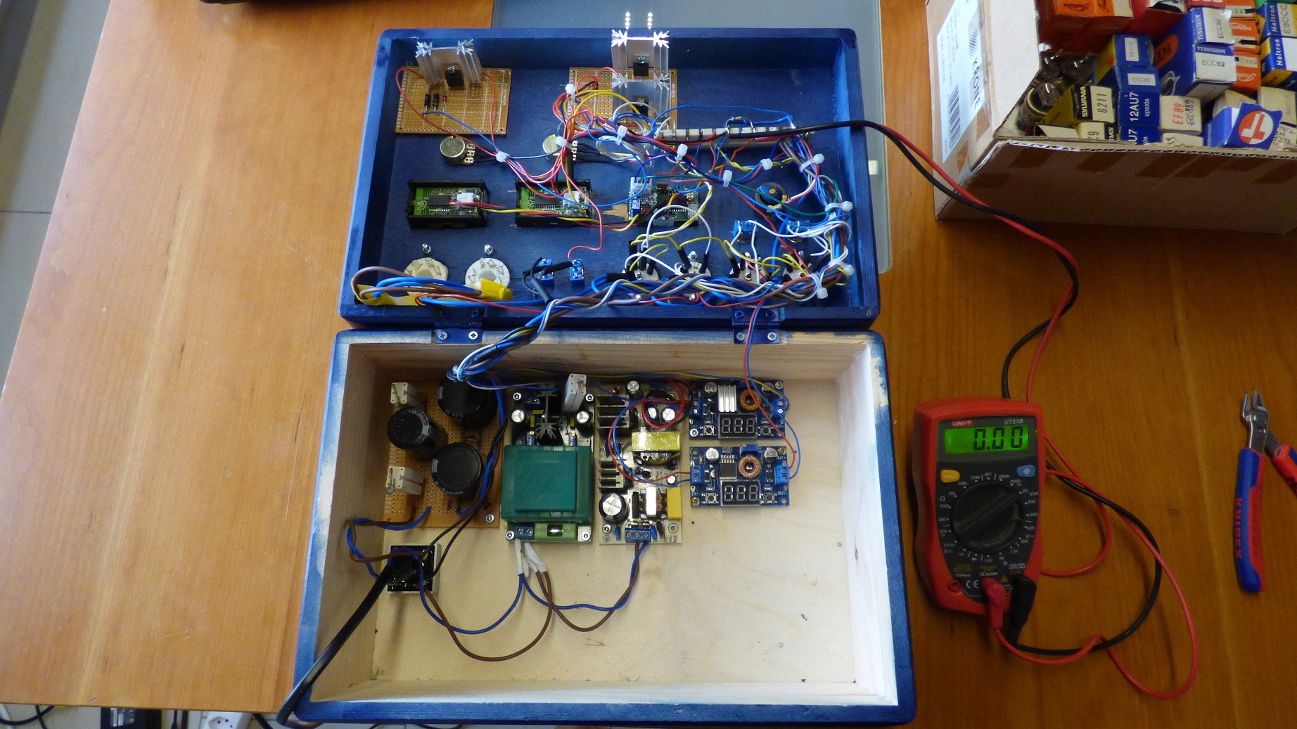

    Po ostatniej burzliwej dyskusji na temat zastosowania, pomiarów oraz parowania lamp elektronowych postanowiłem własnoręcznie zbudować urządzenie które pozwoli mi mierzyć dowolne lampy elektronowe w dowolnych warunkach pomiarowych.
    Link do dyskusji:
    https://www.elektroda.pl/rtvforum/topic3033856-30.html
    Ktoś powie 'Można kupić profesjonalny miernik'
    Owszem tak, Jeśli ktoś ma odpowiednie zasoby finansowe.
    Poza tym nawet Amplitrex AT1000:
    http://www.amplitrex.com/at1000.html
    Nie da takiej przyjemności z pomiarów jak własnoręcznie zbudowane urządzenie;)
    Parametry:

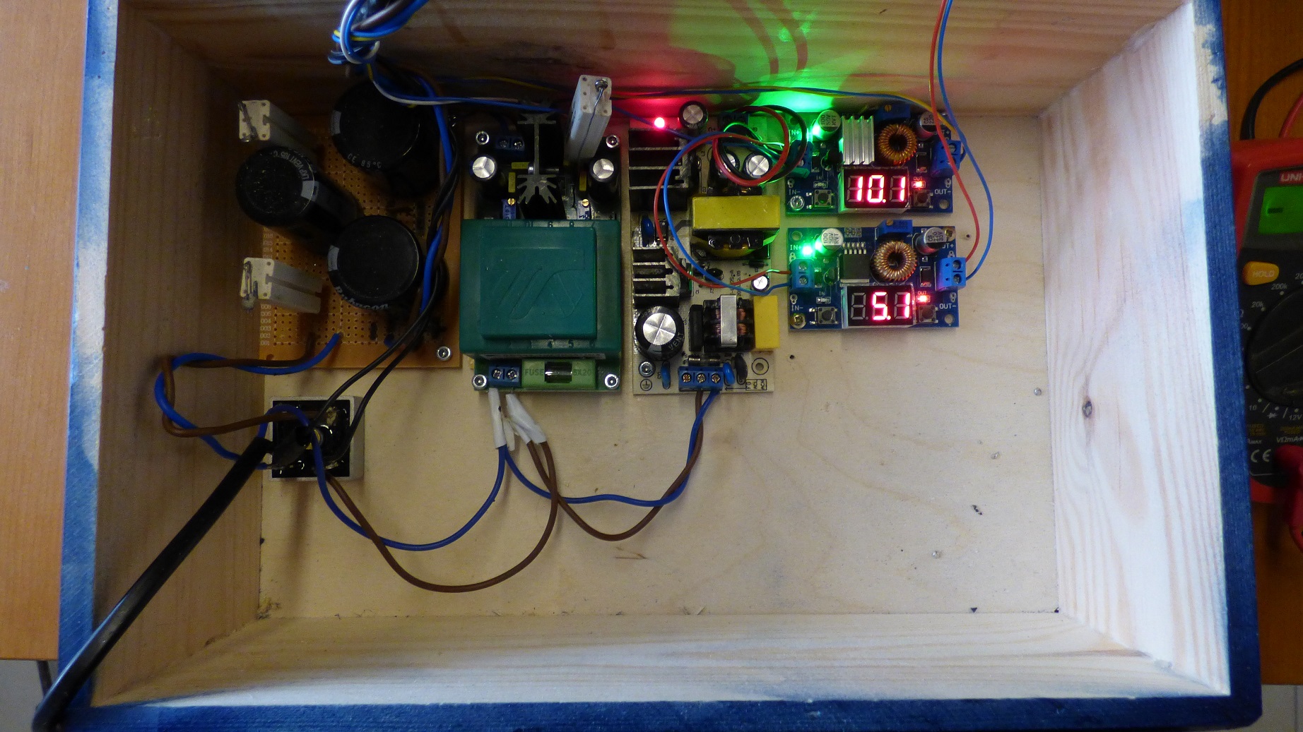

    Napięcie anodowe oraz siatki drugiej stabilizowane oraz regulowane płynnie: 0-250V. Regulacja oraz stabilizacja za pomocą 3 diód zenera oraz 3 tranzystorów MOSFET IRF840.
    Napięcie ujemne siatki drugiej stabilizowane oraz regulowane w zakresie: 0 -15 V.
    Stabilizacja na tranzystorze LM337, Regulacja potencjometrem drutowym wyprowadzonym na górze urządzenia.
    Napięcie żarzenia stabilizowane oraz regulowane za pomocą LM317.

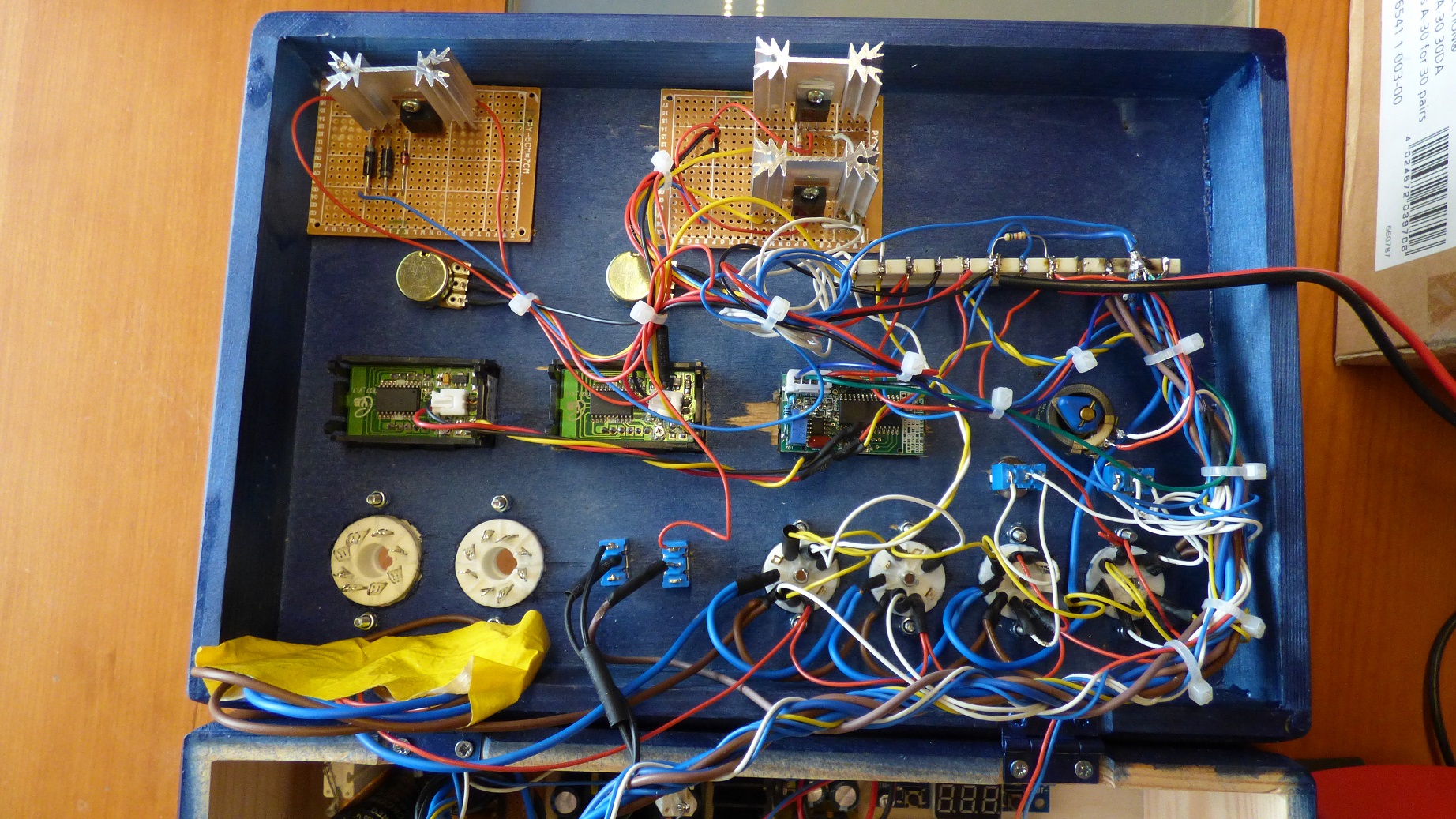

    Pomiar napięć Anody oraz siatki drugiej za pomocą osobnych układów, koszt takiego układu na ebayu 10$.
    Pomiar prądu anody w zakresie 0-99 mA bezpośredni. Dokładność pomiaru 0,5 %.
    Realizowany za pomocą odrębnego układu. Koszt 30$. Można podobny miernik kupić za 5$ ale zależało mi na dokładności pomiarów.
    Miernik jeszcze nie jest gotowy ponieważ brakuje mi układu do pomiaru napięcia ujemnego siatki pierwszej, chwilowo pomiar ten za pomocą multimetru.
    Przepraszam że estetyka wykonani słaba, jednak mieszkam obecnie za granicą i nie mam dostępu do warsztatu oraz narzędzi. Całość wykonana przy stole w kuchni za pomocą nożyka do tapet oraz wiertarki w kilka weekendów;)
    Poniżej zdjęcia urządzenia:

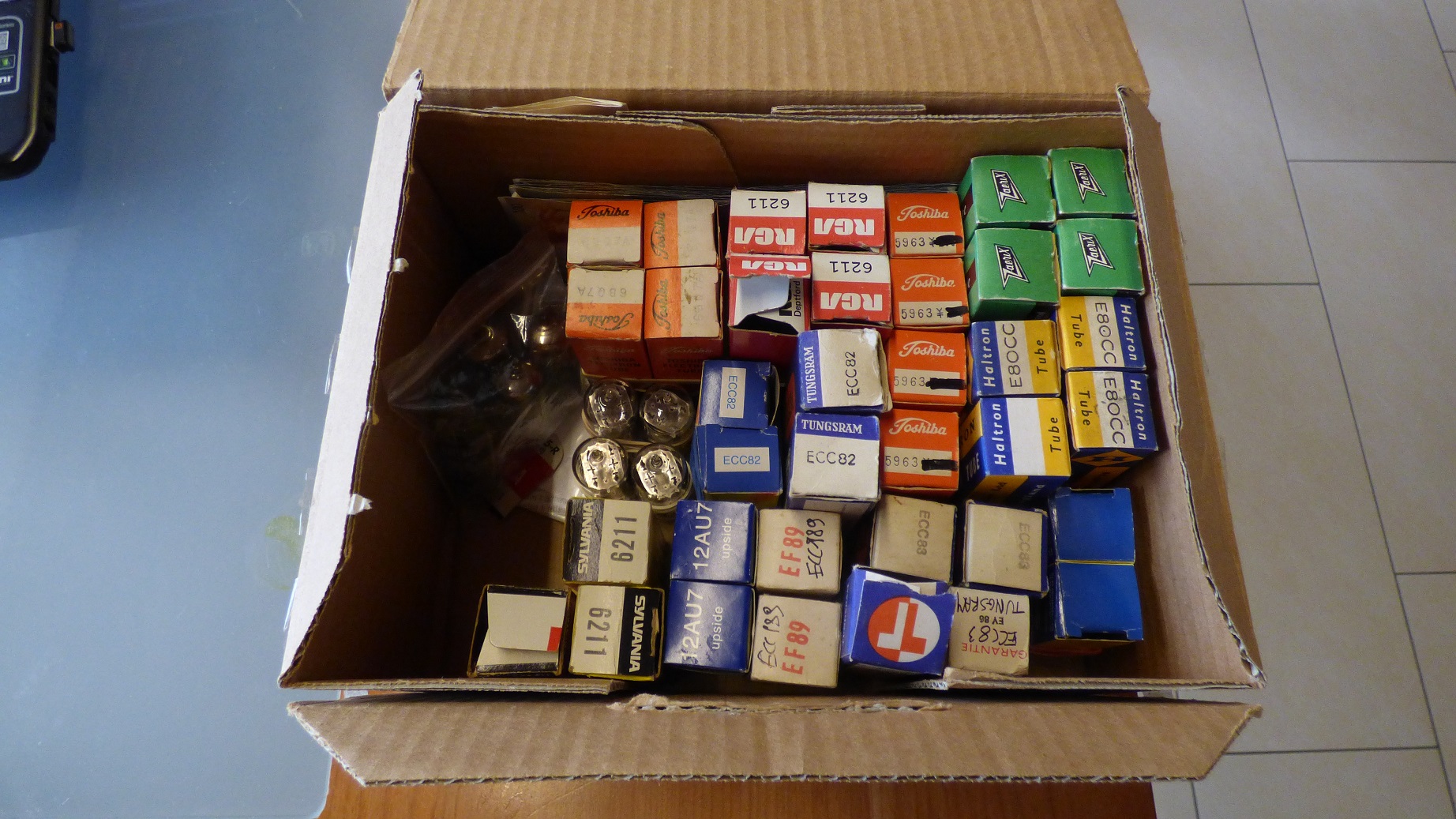

    A to niewielka część lamp które już zostały ' Zmierzone '

    Jak już będę miał miernik napięcia ujemnego poskładam wszystko w całość oraz uporządkuje przewody tak jak się należy.
    Proszę o komentarze;)
  • #2 14857207
    OTLamp
    Posty: 2351
    Pomógł: 335
    Ocena: 518
    LM317 ma zdaje się charakterystykę napięciowo prądową z podcięciem (foldback), co może sprawiać problemy z żarzeniem lamp o większym prądzie żarzenia (po prostu nie rozżarzy, albo będzie długo dochodził do wartości znamionowej).
    Reszta sukcesu tkwi w szczegółach, ale dość istotnych. W przewodach siatek sterujących warto zainstalować rezystory antyparazytowe 1 kΩ, które zapobiegną wzbudzeniom się niektórych typów lamp. To samo dotyczy siatek ekranujących (rezystor 100 Ω). Dodatkowo warto też zainstalować test prądu siatki sterującej, który pozwoli ocenić stan próżni i emisji termoelektronowej z siatki. W główny przewód siatki sterującej (doprowadzający ujemne napięcie siatkowe) włącza się rezystor o dużej oporności (np. 1 MΩ) równolegle z wyłącznikiem. Początkowo podczas pomiarów rezystor ten jest zwarty wyłącznikiem, bo dobrym rozgrzaniu się całej lampy (kilka minut pracy w normalnych warunkach) rozwiera się ten rezystor i obserwuje co się dzieje z prądem anodowym.
