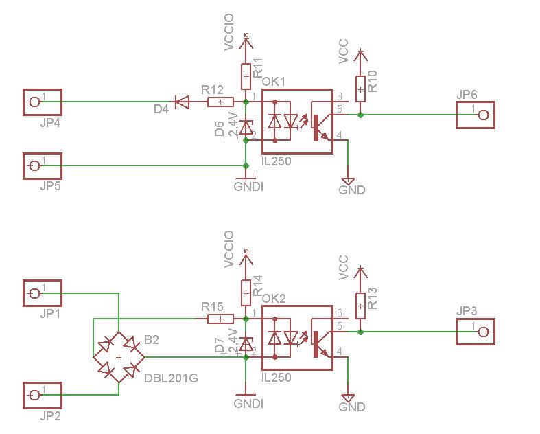

    Chcę zastosować izolację na jednym z wejść mojego układu. W związku z tym chcę zastosować transoptor, przetwornicę DC/DC 5/5V. Teraz pytanie jak zabezpieczyć dodatkowo transoptor przed uszkodzeniem ( za duże napięcie na wejściu, zła polaryzacja napięcia wejściowego). Rodzi się we mnie również pytanie czy nie ma możliwości tak zrealizować układ aby można było podpiąć pod izolowane wejście sygnał o dowolnej polaryzacji, tzn że raz masa z zewnętrznego urządzenia będzie wchodzić na jedno wejście, a innym razem na drugie. Wejście nie zawsze będzie podłączane do izolowanego przekaźnika. Może być podłączone równolegle do innego urządzenia. Może ktoś stosuje jakieś sprawdzone rozwiązanie. Moja pierwsze propozycje przedstawione zostały na poniższym obrazku. Wersja bez dowolnej polaryzacji i z polaryzacją.
    Czekam na sugestie. Pozdrawiam

    albertb napisał:
    Stanowczo prościej jest wziąść 2 transoptory w jednej obudowie i połączyć wyjścia równolegle, a wejścia antyrównolegle (na krzyż) i do tego opór w szereg i po ptokach.
    Albert
    Ok.. wygląda na dobre rozwiązanie.. ale z tym założeniem że .. do tego musiałbym dołożyć podciągniecie do zasilania bo sygnał zwarcia z zewnątrz może pochodzić z przekaźnika, dodatkowo jak zabezpieczyć wejścia przed podaniem zbyt dużego napięcia powyżej Uf. Gdyby ktoś przez przypadek podłączył tam jakieś napięcie. Wiem że dużo tu założeń.. ale chodzi mi o takie rozwiązanie które będzie "idioto odporne" ;)

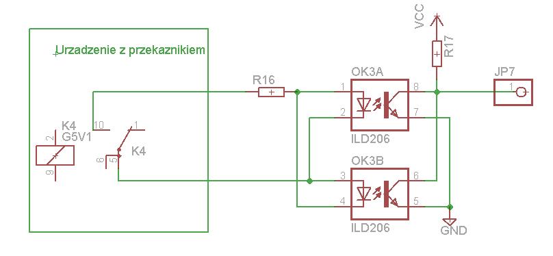

    albertb napisał:
    Nie podajesz napięcia z zewnątrz. Zasilasz szeregowo podłączone przekaźnik(styki) i transoptor. Zabezpieczenie to opór, którego wartość liczysz przyjmując maksymalne napięcie, do którego może się zdarzyć podłączenie i maksymalny prąd wejściowy użytego transoptora.
    Albert
    W formie wyjaśnienia ... wyjście przekaźnika traktuję jako klucz. W związku z tym raczej proponowane rozwiązanie nie będzie działać. Poniżej interpretacja obrazkowa o co chodzi..
