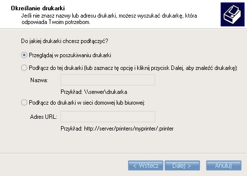

    Panel sterowania -> drukarki - >dodaj drukarkę -> przeglądaj w poszukiwaniu drukarki -> potem wybierasz nazwę komputera PC i powinna być tam widoczna zainstalowana drukarka, po wyborze zainstaluje sterowniki, płyty nie trzeba bo sterowniki są na komputerze PC. Oczywiście na PC drukarka musi być udostępniona.
    Sposób ten na pewno działa na Viście i XP na 7 nie testowałem ale wydaje mi się że będzie podobnie.

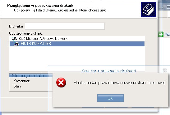

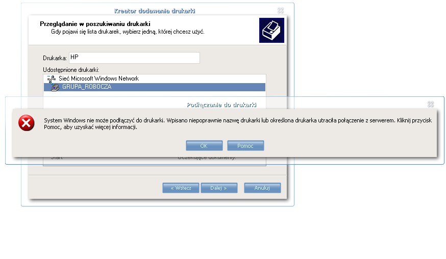

    Dokładnie w ten sposób robiłem i oto co mi wypisuje

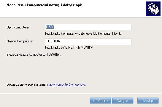

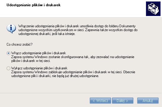

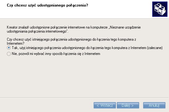

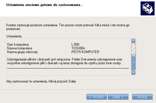

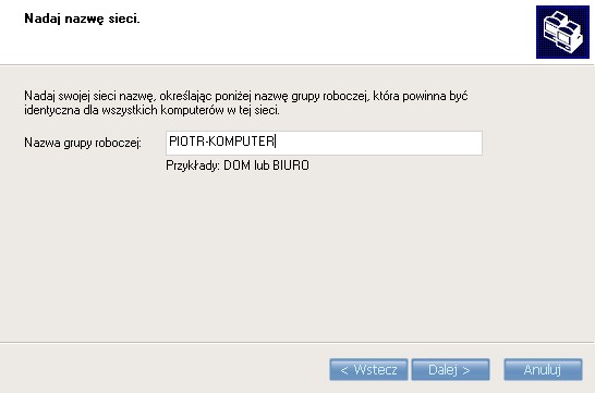

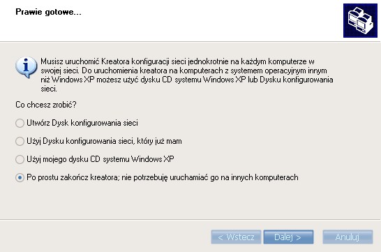

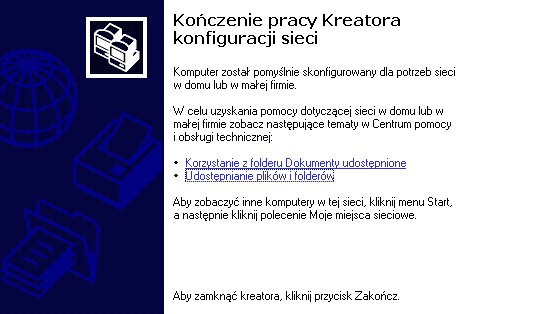

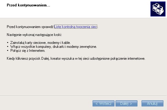

    Więc tak , konfiguruję laptopa za pomocą kreatora:
    Jak udostępnić drukarkę HP-1018 w sieci WiFi z routerem D-Link Dir-300? Jak udostępnić drukarkę HP-1018 w sieci WiFi z routerem D-Link Dir-300? Jak udostępnić drukarkę HP-1018 w sieci WiFi z routerem D-Link Dir-300? Jak udostępnić drukarkę HP-1018 w sieci WiFi z routerem D-Link Dir-300? Jak udostępnić drukarkę HP-1018 w sieci WiFi z routerem D-Link Dir-300?

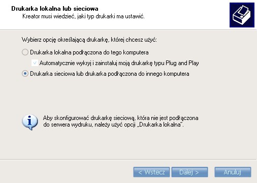

    Teraz próbuję zainstalować drukarkę sieciową:

    W komputerze stacjonarnym włącz kreator sieci, w nim włącz udostępnianie plików i drukarek, nie zapomnij o firewall.
    Następnie, sprawdź w komputerze, czy w jego otoczeniu sieciowym znajduje się ta drukarka - jeśli tak, to możesz przystąpić do konfiguracji laptopa.

    Wybierz "PIOTR-KOMPUTER" i ciśnij przycisk dalej, bez wpisywania drukarka "HP".

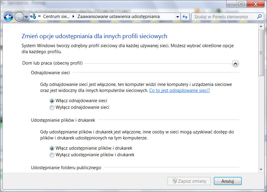

    W PC mam włączone udostępnianie:

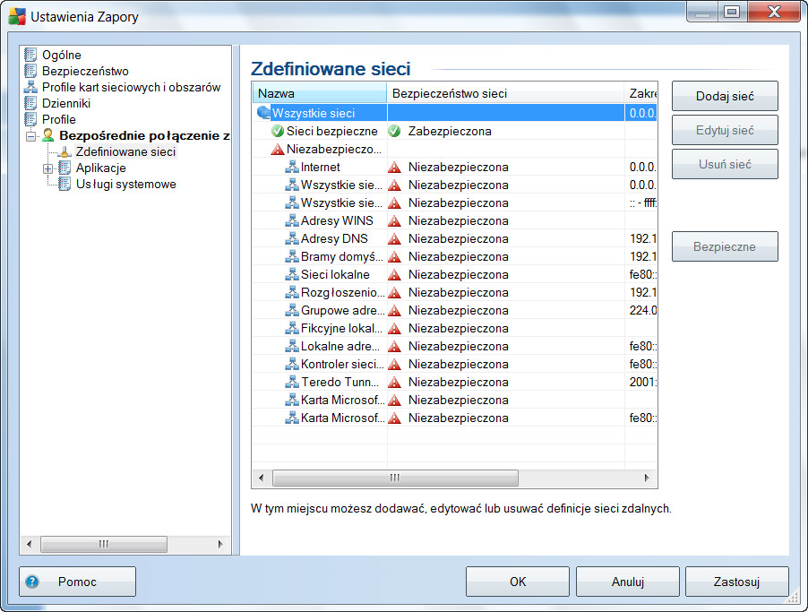

    Jeżeli chodzi o FW to używam programu AVG FF+AV w wersji 9.0.733

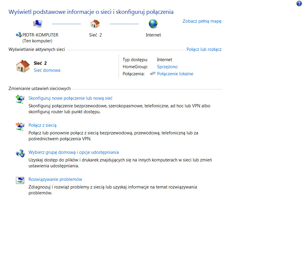

    Co do otoczenia sieciowego to nie wiem jak mam w to sprawdzić w Win7 na PC:

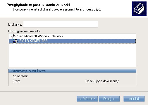

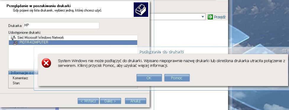

    Co do próby zainstalowania drukarki bez wpisania nazwy to wygląda to tak :

    Na ostatniej fotce - jeśli to foto z laptopa i widać komputer PC, to na tej liście powinna też być drukarka.
    Być może w komputerze PC masz wyłączone usługi dotyczące drukarek sieciowych, lub brakuje elementów sterownika drukarki.

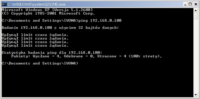

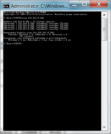

    Jeszcze jedno , dostałem poradę żeby przepingować dwa komputery
    i tak ping z laptopa do PC wygląda tak:
    natomiast z PC do laptopa tak:

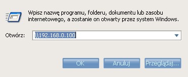

    Udostępniłem folder na PC i chciałem do niego wejść w laptopie poprzez wywołanie adresu IP w CMD:

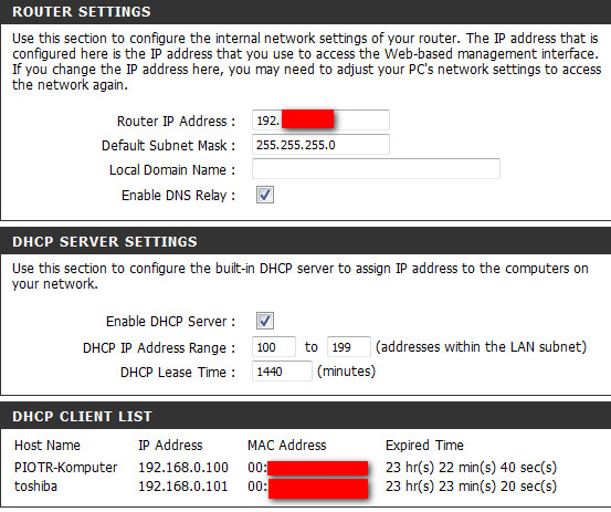

    Sprawdz czy w routerze nie masz włączonej funkcji blokowania LANu pomiędzy WIFI a Ethernet.
  • #14 7770863
    rzoska
    Posty: 237
    Pomógł: 2
    Ocena: 22
    Raczej nie mam takiej funkcji w routerze:
