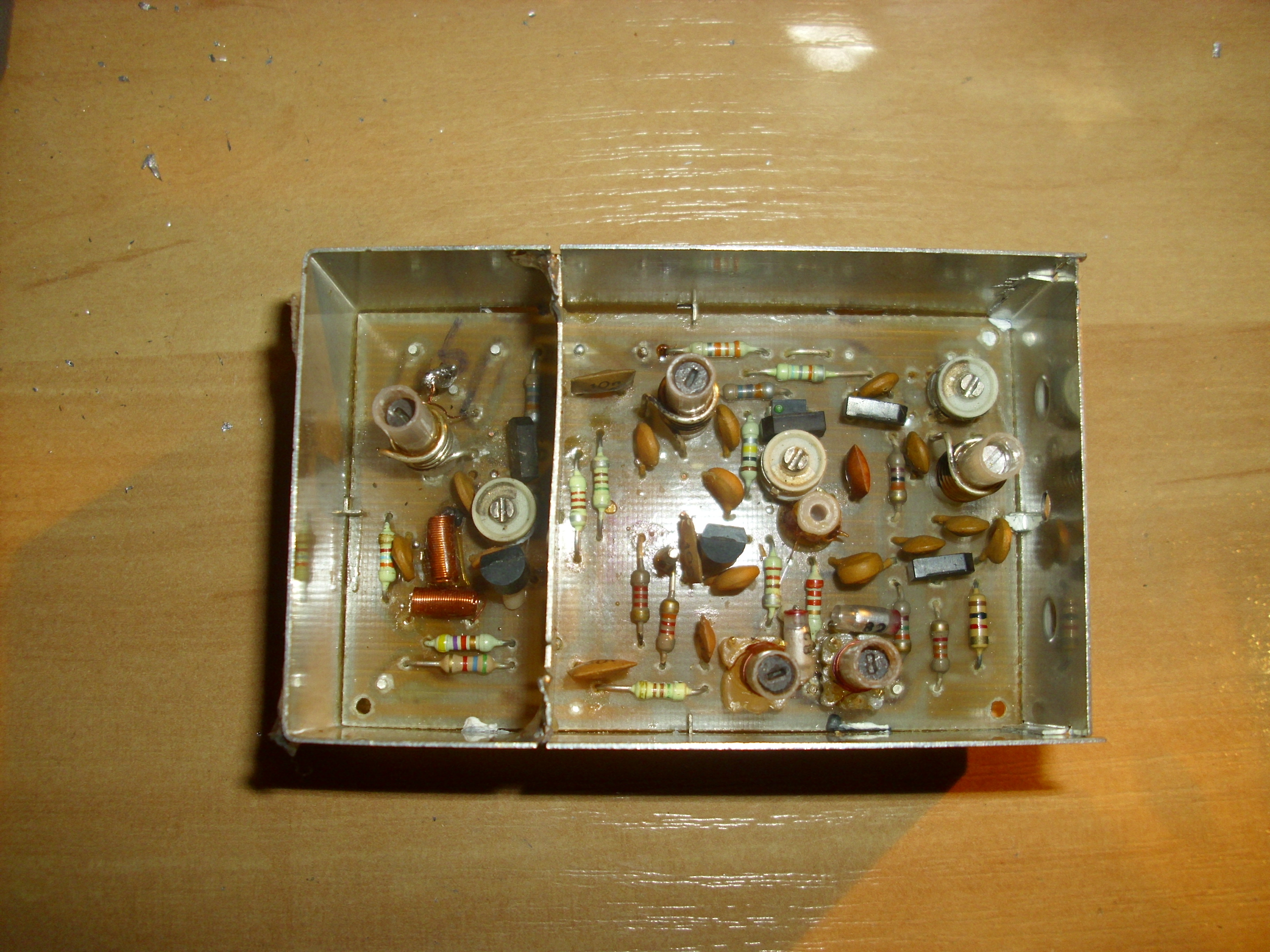

    Posiadam toscę 303.
    Mam jedną nie wlutowaną nogę cewki L8 (środkową) po tej stronie gdzie są 3 nogi.
    Nie ma tam żadnego punktu lutowania i nie wiem czy mam ją z czymś połączyć.
    Za pierwszym razem jak przestrajałem (niestety na słuch) to po poprzednim właścicielu miałem ukruszony rdzeń cewki L1.
    Ale przestroiłem na tyle żeby coś odbierało i zostawiłem.
    Miałem rdzeń z innego radia więc postanowiłem wylutować głowicę i wymieni ć rdzeń cewki.
    Było lepiej niż dobrze. Stacje odbirały wręcz wyśmienicie. Nawet te najsłabsze nie szumiały na stereo. Ale niestety...
    Wpadł mi rdzeń L8.
    Znowy wylutowałem głowicę i wylutowałem L8. Wykręciłem rdzeń i wkręciłem na nowo. Odtąd nie mogę jej dostroić. Cały czas słaby sygnał. Na wszystkie cewki i trymetry reaguje prawidłowo (tzn est reakcja podczas kręcenia).
    I tu wracam do początku. Czy ta noga środkowa po jednej stronie cewki L8 też ma być do czegoś dolutowana? Jeśli tak to w które miejsce.
    Jest w internecie tylko jedna fotka głowicy od strony druku ale jest inny układ ścieżek.
    Liczę na waszą pomoc i pozdrawiam.

    potrzebuję fotkę od spodu nie od strony elementów :)
    Zrobiłbym zdjęcie gdyby głowica była wylutowana w tej chwili...
    Edytowany:
    Na odpowiedniej nodze układu UL1200 na najsilniejszej stacji mam ok 1.6V
    Przed wylutowaniem cewki L8 udało mi się uzyskać 4.8V na najsilniejszej a słabsze miały po 1.5V.
    Pomóżcie proszę.
    Problem przy przestrajaniu głowicy GFE-105 w Tosce 303. Problem przy przestrajaniu głowicy GFE-105 w Tosce 303. Problem przy przestrajaniu głowicy GFE-105 w Tosce 303. Problem przy przestrajaniu głowicy GFE-105 w Tosce 303.
    Na ostatnim zdjęciu zaznaczyłem nogę cewki która nie jest nigdzie przylutowana.

    ok, dolutuje go do masy.
    PS. Na Twojej fotce tego nie widać bo to jest ta górna cewka, pierwsza od lewej.
    Na zdjęciu widać tylko przód cewki, a tył gdzie jest ta noga jest za cewką, między cewką a ścianką głowicy.

    witam ponownie, wylutowałem głowicę z innej toski i okazuje się, że ta noga ma być odłączona.
    Okazało się, że zerwał się drucik przy jednej nodze L8 co już poprawiłem.
    Teraz problem jest inny. Bardzo nagrzewają się dwa połączenia głowicy z płytą. Parzą.
    Zaznaczyłem na zdjęciu. Na głowicy nie powinno być zwarcia bo sprawdzałem wiele razy.
    Co to może być?
    Stało się to po wlutowaniu głowicy z innej toski i tak już pozostało...
    Radio cały czas szumi i na nic nie reaguje,

    Wybaczcie, że z całym pulpitem ;) ale już mi się nie chciało wycinać.
    Wynika z tego, że zwarta jest jedna noga rezystora z masą (ekranem) głowicy.
    Wylutuje ją i sprawdze ale w tych regonach nic nie lutowałem ...

    Moim zdaniem lutując cewkę kolega zrobił gdzieś zwarcie.
    Na czerwono zaznaczyłem miejsce podejrzane,na czarno miejsca do sprawdzenia.
    Pozdrawiam.Problem przy przestrajaniu głowicy GFE-105 w Tosce 303.

    cewkę i jej okolice mierzyłem ze 20x
    Zwarcie zrobiłem lutując głowicę, niechcący za dużo cyny mi popłynęło po bolcu i zrobiło zwarcie.
    Co mogło się spalić przy takim zwarciu? Co jeszcze można skontrolować przed podłączeniem głowicy?
    Sprawdziłem cewkę kolejny raz. Nie ma zwarć.

    Samej głowicy raczej nic,gdyż zwarcie było na jej zasilaniu,zapewne R101 się grzał.
    Proszę jeszcze raz dokładnie sprawdzić miejsce zaznaczone na czerwono,po co 100 razy lutować głowice.

    Oczywiście, sprawdziłem już 2x i zwarcia nie ma.
    Spalił się najprawdopodobniej R141, ponieważ był pęknięty na pół.
    Szukam go i szukam na schemacie ale nie mogę znaleźć jaką ma wartość....
    Jest 139 i 142 a tego nie widzę...
    Co do zaznaczonego miejsca to zdjęcie niefortunnie wyszło .... tam na 200% nie ma zwarcia... zrobię jeszcze raz fotke ...
    Bardziej na jednej z nóg cewki bym się go spodziewał ale też nie było (na wszelki wypadek poprawiłem to)
    Zmierzyłem w innej tosce i tam R141 ma on ok 70kOhm zgadza się?

    nie zdążyłem do elektroniczniego więc wlutowałem 3x 200k równolegle. ~66k.
    Odbiera teraz bez szumów stacje, których nie odbierało wogóle...
    Niektóre nawet w stereo.
    Niestety martwi mnie jedna rzecz. Wcześniej na odpowiedniej nodze układu UL1200 podczas gdy stacji nie było (tylko szum) to napięcie wynosiło 0V. A teraz wynosi 0,6V.
    Co jest za to odpowiedzialne?
    Nawet odejmując to 0,6V od każdej stacji to na najsilniejszych mam ponad 4V.
    Czekam na odpowiedź i dziękuję za dotychczasową pomoc.
    Zauważyłem przy odsłuchu na słuchawkach, że kiedy załącza się stereo to w tle słychać szum. Dosyć dokuczliwy.
    Łapie mi radio Wawa które u mnie na żadnym innym odbiorniku w domu i w aucie nie odbiera wcale.
    Co prawda czysto tylko w mono.
    Ale np takie stacje jak radio Łódź które odbiera wszędzie i z bardzo bardzo dobrym sygnałem szumią na stereo.
    Czy to kiepski stereodekoder?
    A może to wina tranzystorów w przedwzmacniaczu BC550C o zbyt dużym wzmocnieniu? I każdy szum nawet najcichszy słychać przez to?

    L8 dostroić,o ile L7nie była ruszana.
  • #16 7776062
    dawidus
    Posty: 465
    Pomógł: 4
    Ocena: 27
    Ruszane to było chyba już wszystko :P
    Toscę zakupiłem na allegro i już było widać ewidentną ingerencję.
    Jeden z rdzeni był wykręcony tak, że wystawał ponad cewkę... chyba L7.
    Ta cewka na samej górze miała ukruszony rdzeń.
    Lepiej dostroić się chyba nie da... Czym bym nie ruszył to sygnał spada.
