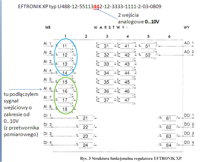

    Mam kolejne pytanie i w tym celu zamieściłem rysunek pomocniczy, którym się posłużę do lepszego zobrazowania.
    Mój regulator fizycznie posiada 8 wejść analogowych, ja potrzebuje użyć jednego z dwóch wejść napięciowych 0..10V, które w kodzie regulatora oznaczone są 44(zajmują one kolejno miejsca 6 i 7 tzn. że przyporządkowane są im wejścia AI6 i AI7).
    Swój sygnał wprowadziłem do wejścia AI6 - więc program dla warstwy 1 powinienem napisać w 6 kanale (bloku 1-6 jak na rysunku np. w adresie 1-6-xx) tymczasem w trybie programowania warstwy 1 nie mam możliwości przejścia na kanały 5,6,7,8 (zaznaczone na zielono), działają tylko 1,2,3,4 (zaznaczone na niebiesko).
    Pytanie czy coś jest zepsute/zablokowane w regulatorze? czy może ja błędnie rozumuję tę strukturę i wpisuję coś źle?
    Proszę o odpowiedzi i jakieś porady. Z góry dziękuje.
