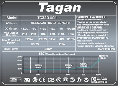

    Jak naprawić zasilacz Tagan TG330-U01? Napięcia, kondensatory, tranzystory 2SC2625
    Witam!
    Usiłuję naprawić zasilacz Tagan TG330 U1.
    Sprawdzałem napięcia i z układu PFC wychodzi 380V, na kondensatorach elektrolitycznych jest 180V.
    Tranzystory 2SC2625 nie zwierają, a z trudem je wymontowałem takie w tym sprzęcie luty.
    Nie wiem co sprawdzać jeszcze, a czytałem różne posty, ale nic nie daje mi podpowiedzi.
    Nie mam niestety aktualnie oscyloskopu, żeby sprawdzić co idzie na klucze.
    Proszę o pomoc i pozdrawiam!
    PS.
    Zapomniałbym dodać, że gdy dostałem go do naprawy to był już niesprawny.
    Kondensatory po stronie wtórnej były wybrzuszone 2x 1000uF/10V oraz 2x 2200uF/10V i 2200uF/16V.
    Wymieniłem je z nadzieją, że to wystarczy, a po pomiarach multimetrem końcówek wlutowanych kluczy w pewnym momencie zakręcił się kilka razy wentylator...
