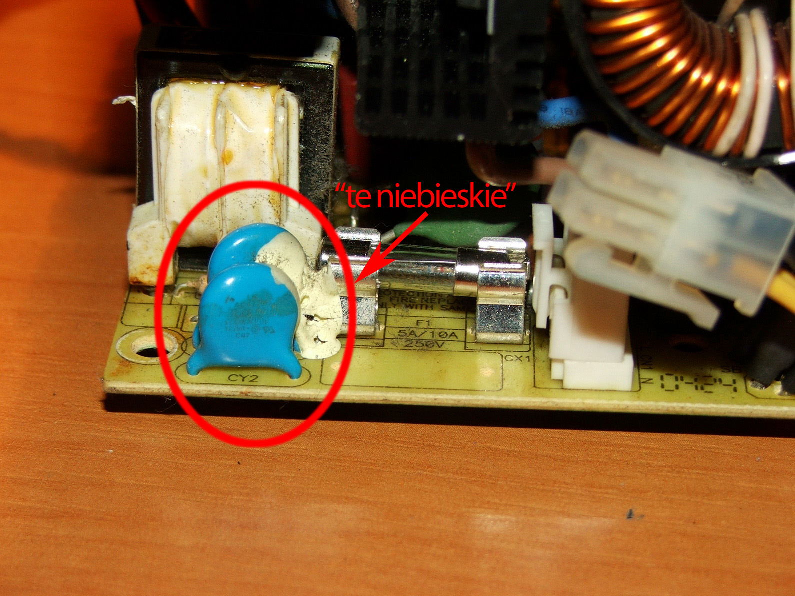

    Miałem zwarcie na linii 12V z obudową komputera, i zrobiło się "pyk" i zasilacz przestał działać.
    Jako, że ostatnio dawałem "specowi" Chiefteca do naprawy i za wylutowanie 2-óch elementów wziął 30 pln, to teraz postanowiłem, że sam coś zrobię z problemem.
    Jeśli chodzi o konkrety: na pewno padł bezpiecznik F6.3AL 250V i pewnie coś jeszcze, bo po wymianie bezpiecznika i podłączeniu zasilacza do sieci znów zrobiło "pyk" i poszedł lekki dymek. Bezpiecznik nie został spalony, a teraz moje pytanie?
    W Chieftecu "fachowiec" wylutował 2 elementy przypominające te niebieskie na zdjęciu (by the way, one nie odpowiadają czasem za zabezpieczenie przeciwzwarciowe / przeciwprzepięciowe?).
    Co mogę zrobić osobiście, aby przywrócić zasilacz do życia? (to, że oddać do innego specjalisty, to wiem, ale chciałbym sam uporać się z tym problemem - wszak człowiek uczy się całe życie...).
    Od razu też napiszę, że na elektronice to się niezbyt znam :/ więc jeśli ktoś chciałby odpisać, to proszę o w miarę łopatologiczny tekst. Oczywiście więcej dokładnych zdjęć mogę zrobić.

    Jeżeli zrobiłeś zwarcie lini 12 V, sprawdź diodę po której uzyskuje się to napięcie, mogła nie wytrzymać zwarcia. Te niebieskie elementy możesz sprawdzić, jeżeli mają zwarcie - do wymiany

    quachu napisał:
    2 elementy przypominające te niebieskie na zdjęciu (by the way, one nie odpowiadają czasem za zabezpieczenie przeciwzwarciowe/przeciwprzepięciowe?)
    Zgodnie z oznaczeniem na PCB to kondensatory przeciwzakłóceniowe o klasie bezpieczeństwa Y2 (tuż obok jest miejsce na klasy X1). Jeśli Twoi 'spece' "naprawiają" zasilacze poprzez pozbywanie ich elementów...

    Według niego awaria zasilacza nie była moją winą, bo przegrzały się tranzystory 2SC2625 i mają zwarcie. Stwierdził też, że bezpiecznik jest za duży bo powinien być 5A. Tak z ciekawości sprawdziłem ten bezpiecznik i co się okazało?! Koleś podmienił mi bezpieczniki. Wcześniej specjalnie kupiłem 3 szt., 1 wsadziłem w zasilacz, więc 2 identyczne miałem w domu.
    No ale cóż, za głupotę się płaci - mnie to kosztowało 10 zł, bo nie chciałem się z nim kłócić. Wziąłem od niego rozkręcony zasilacz i wróciłem do domu.
    No dobra, ale wracając do tematu - faktycznie mogły pójść te tranzystory po stronie pierwotnej?
    Kolo twierdził, że wszystko sprawdził i diody są ok. Zwrócił też uwagę na mały element z 8-ma nóżkami TL3842P, bo ma przebarwienia na obudowie. Efekt jakby ktoś wylał kroplę benzyny (takie "kolory tęczy"), ale tylko w okolicach napisów na obudowie. Potem powiedział, że 3-ci tranzystor na radiatorze jest OK (K2645), więc TL3842P raczej spalony nie jest, a wasze zdanie na temat tego K2645 jest jakie?

    Mogły to być także warystory (nie zawsze występują). Są bardzo podobne do wskazanych przez Ciebie kondensatorów.
    Zwarcie na linii +12V mogło spowodować uszkodzenie tranzystorów, o których piszesz.
    B. często zdarzają się przypadki niedokręconych tranzystorów. O skutkach nie trzeba tu pisać.
