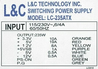

    L&C Technology INC model: LC-235ATX zwęglone elementy
    Uszkodzony zasilacz jak w temacie.
    Udało sie odszukac uszkodzone elementy rezystor R2 2,2Ω,
    tranzystor Q1 2SC3051 i niezidentyfikowane elementy.
    Wygrzany laminat przy rezystorach R63, R65, R24 i jeszcze jeden rezystor (o nieodczytanym nr na laminacie) połaczony do diody D7.
    Wszystkie elementy w poblizu układu scalonegoTL494CN.
    Interesuje mnie wartosc tych elementów, które sa po prostu zweglone i nie do odczytania. Zasilacz pracuje w komputerze firmy Adax.
    Schemat bardzo mile widziany.
    Pozdrowienia.
