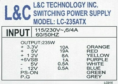

    LC-235 ATX na PCB DR-240 ATX DEER naprawa kilku ATX...
    Dzisiaj miałem wypadek z dogorywającym zasilaczem...
    Miał on dobre 2 lata, z czego pierwszy rok przeżył w obudowie miniATX razem z Duronem 1GHz pod szafka (piekarnik, musiałem nawiercić w zasilaczu dziury żeby jakiś obieg powietrza był, obudowa dosłownie parzyła).
    Jest to LC-235ATX.
    Spalił się gdy kolega przyniósł mi do testowania chyba zepsutego Celerona ... poszedł dym z płyty, a z zasilacza jęki dosłownie (już wcześniej trzeszczały wyschnięte kondensatory elektrolityczne). Płyta to pól biedy bo mam kilka (Abit BE6, sobie Mosfety i kondensatory elektrolityczne podmienię), ale wyszły mi zasilacze.
    Tak wiec do rzeczy. Będę musiał sobie jak najszybciej naprawić jakiś zasilacz. Mam ich (zepsutych) tak z 5-8 sztuk, a na pewno są wśród nich :
    LC-235ATX - ten co był wyschnięty i 'jęczał' od dawna, czasem się wyłączał zaraz po odpaleniu komputera z np 2x HDD, generalnie kondensatory elektrolityczne były puste, a mi się nie chciało (bo ładnie wyglądały, tak wiem)... :), teraz po podpięciu do płyty i kliknięciu power słychać ciche "pstryk", jak się odpala bez obciążenia (zworka) to dosłownie nic się nie dzieje.

    ok konkrety, okazalo sie ze LC-235 ATX to bardzo popularny zlom, mam takie 4 spalone :) z czego w srodku w kazdym co innego :P
    LC-235 ATX w srodku bez napisow
    LC-235 ATX na PCB DR-200 ATX DEER
