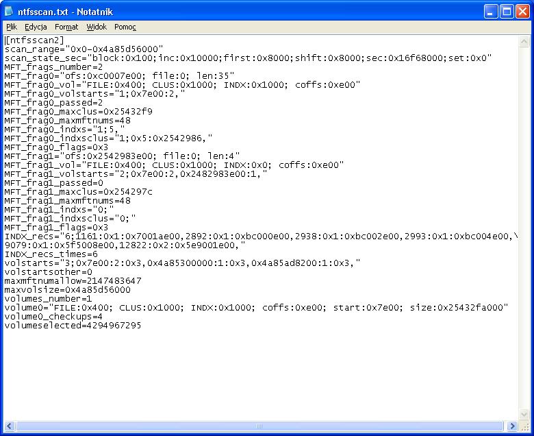

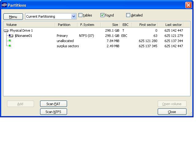

    Oto zrzut:
    Jak odzyskać dane z dysku zewnętrznego po awarii zasilania?
    I jeszcze scan dysku:

  • #7 7832683
    migol21
    Specjalista HDD Recovery
    Posty: 10064
    Pomógł: 1253
    Ocena: 415
    Brakuje SMART - dysku a SCAN NTFS podaj w pliku.
    Jeśli zagięły partycje to podaj jakie były jakiej wielkości.

    SMART-a nie mogłem zrobić oba programy nie chciały się załączyć. Były 3 partycje po 100 giga.
    Scan dysku muszę zrobić cały? Bo go dość długo robi i potrafi komputer się zawiesić.

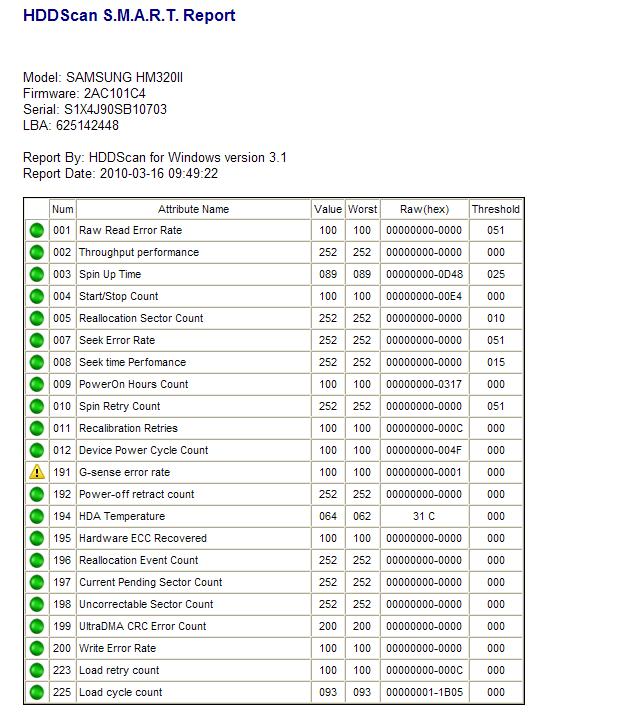

    Oto scan dysku i zrzut smart-a.

    Czytasz ale nie rozumiesz :
    Crystal Disk Info - Odczytuje dysku USB i SCSI działa pod Windows z Windows 7 włącznie.
    HDDScan - Odczytuje z dysków USB i SCSI działa pod Windowsem.
    Innymi programami nie Victorią podaj SMART.
