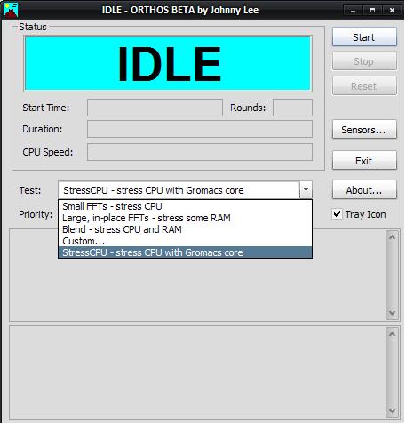

    Jaki zasilacz marka i moc. Temperatury podajesz w spoczynku ? Jeśli tak to podaj jakie masz po 30min.(miej na bieżąco włączony speedfan) w teście programem ORTHOS i przy takiej konfiguracji :

    modecom 500W, komputer nie wyłącza się dopóki nie włącze jakieś gry lub ciężkiej aplikacji, zaraz wykonam testy. Speedfama włączyłem około 15 min po uruchomieniu komputera, temperatura od tamtego czasu stoi mniej wiecej w miejscu
    Komputer wyłącza się pod obciążeniem, uszkodzony wentylator, AMD Athlon 64 X2
    Wynik po 3 minutach, przestraszyłem sie troche tych ponad 90 stopniowych temp i zatrzymałem test..
