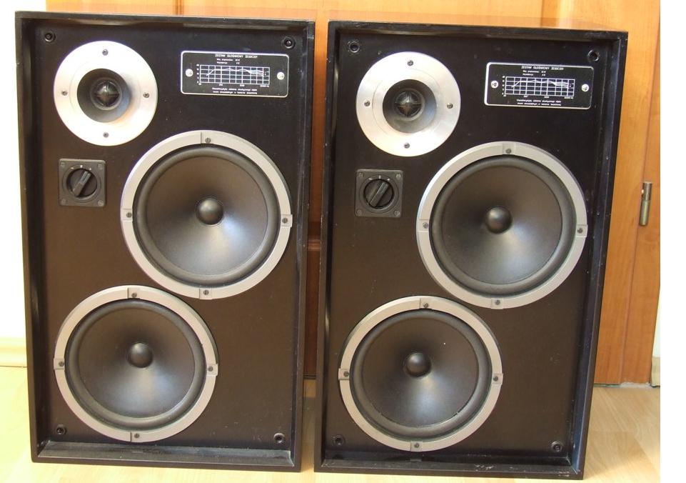

    Dzięki. Niestety jeden głośnik niskotonowy jest uszkodzony. Popatrzyłem trochę w sieci i nie widziałem zdjęć podobnych kolumn. Te mają po dwa głośniki niskotonowe, jeden średnio- i jeden wysokotonowy oraz przełącznik.
  • #10 7824275
    wariato
    Posty: 35419
    Pomógł: 1213
    Ocena: 840
    [Mały Off Top]Skoro takie zestawienie głośników (2xGDN) to muszą być ZG30C201 chociaż te mają 2xGDN + GDWK i przełącznik.

    Może kolega zrobić zdjęcie swoich kolumn ?

    Tak, stoi do góry nogami :)

    Tak myślałem że o nie chodzi. To są legendarne ZG-40C z membraną bierną. Ładny stan kolumn kolega posiada, czas nie dał im się we znaki. Dzisiaj to rarytas wśród poszukiwaczy i miłośników Tonsila.
  • #13 7825196
    Soul33
    Posty: 7
    Rarytas :) Aż tego się nie spodziewałem. Czyli to membrana bierna. Nigdy nie wiedziałem, dlaczego dwa głośniki niskotonowe miałyby coś poprawiać. Teraz to ma sens.
