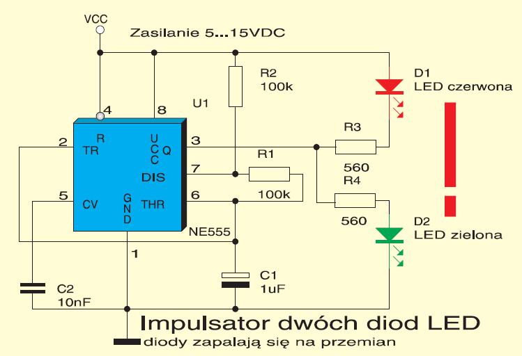

    Chciałbym zbudować, tak jak w temacie, układ w którym będą 2 rzędy diod LED - każdy rząd po 9-12 diod w kolorze niebieskim oraz czerwonym. Cała zabawa miałaby polegać na tym, aby rzędy naprzemiennie przygasały oraz rozjaśniały się, przy czym chciałbym aby kolejny rząd zaczynał "jaśnieć" jeszcze podczas przygasania poprzedniego. I tu pytanie -czy możecie polecić jakie układy zastosować do tego typu albo czy ktoś ma pomysł na rozwiązanie takiego czegoś? Myślałem o układzie zmieniającym wartości napięcia + jakiś układ przełączający, jednak wtedy nie byłoby efektu "nakładania" się przejść. Proszę o cenne porady i wskazówki :)

    Jak zbudować układ 2 rzędów LED z naprzemiennym ściemnianiem i rozjaśnianiem?
    na tym schemacie diody nie przygasają powoli. pomyślę trochę może uda się go zmodyfikować

    Niestety ale połowa prądu to praktycznie prawie pełna jasność. Nie będziesz miał takiej zmiany jak wymyśliłeś, trzeba do tego zaprzęgnąć uP który odpowiednio do czułości oka będzie zmieniać jasność.

    tak to prawda ,ciężko osiągnąć taki efekt w prosty sposób

    Tak jak to mówił kolega wyżej, trzeba użyć jakiegoś mikrokontrolera (Attiny 2313 lub jakiegoś innego uC) i sterować diody za pomocą PWM-u.
    Wystarczy klika linijek kodu. Pamiętaj, żeby użyć odpowiednio mocnego zasilacza na tyle diod.
