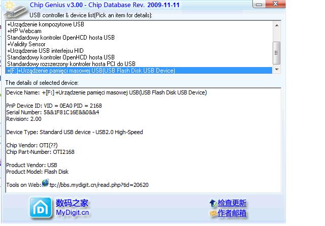

    Pendrive 2GB po włożeniu do USB pokazuje się, ale jak chce się go otworzyć, wyskakuje komunikat o braku napędu. Dioda pracy urządzenia mruga. Gdy wchodzi się we właściwości pokazuje pojemność 0b. Brak możliwości sformatowania oraz przeskanowania programem antywirusowym. Po uruchomieniu programu ChipGenius wyświetla się :
    Pendrive Victorinox Swissbit 2GB - brak dostępu, pojemność 0B, dioda mruga
    Proszę o pomoc i z góry dziękuje.

    RDGenerator mam już ściągnięty, ale nie bardzo wiem jak go użyć. W instrukcji załączonej do programu piszą "Ten punkt dostępu musi działać w Win2k lub WinXP". Czy pod Vistą można go użyć?
    Wykonaj to przy użyciu WindowsXP przy uruchamianiu RDGenerator, a nie zastanawiaj się czy to ruszy pod Vistą!
