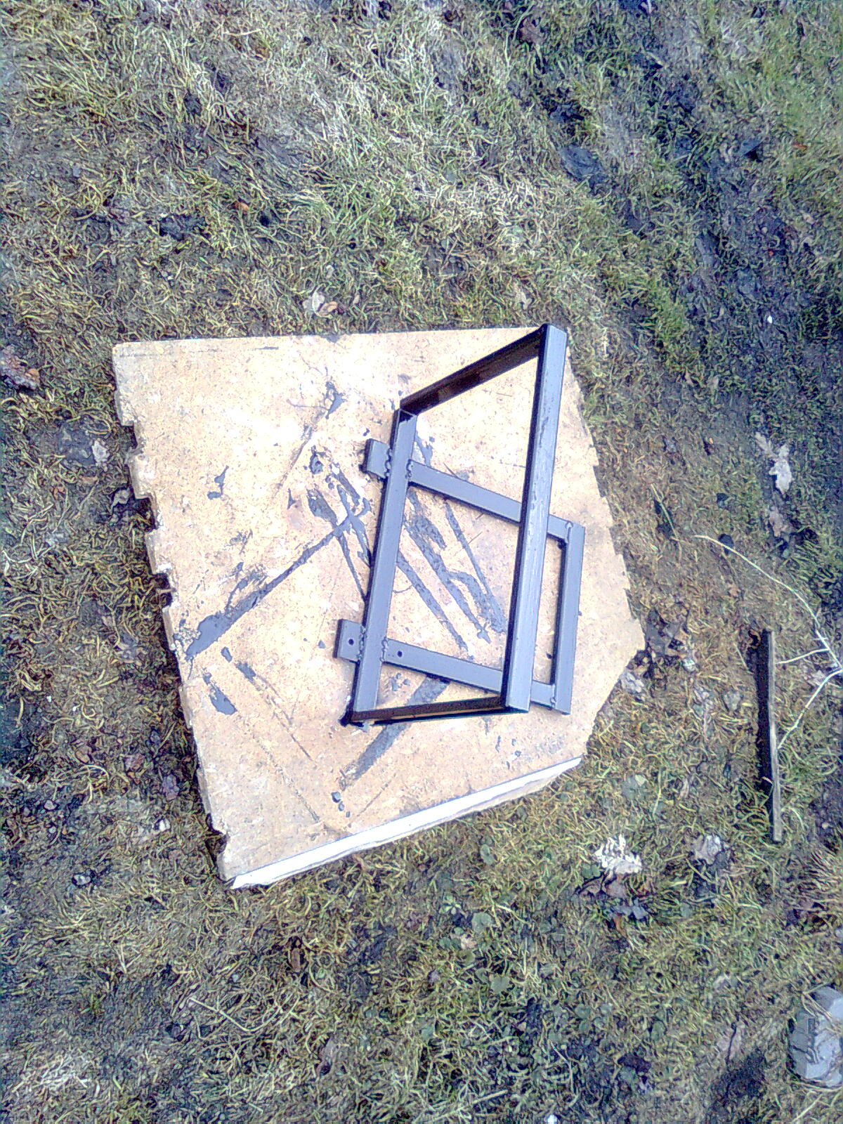

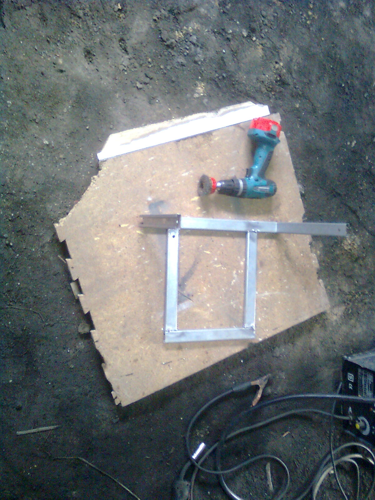

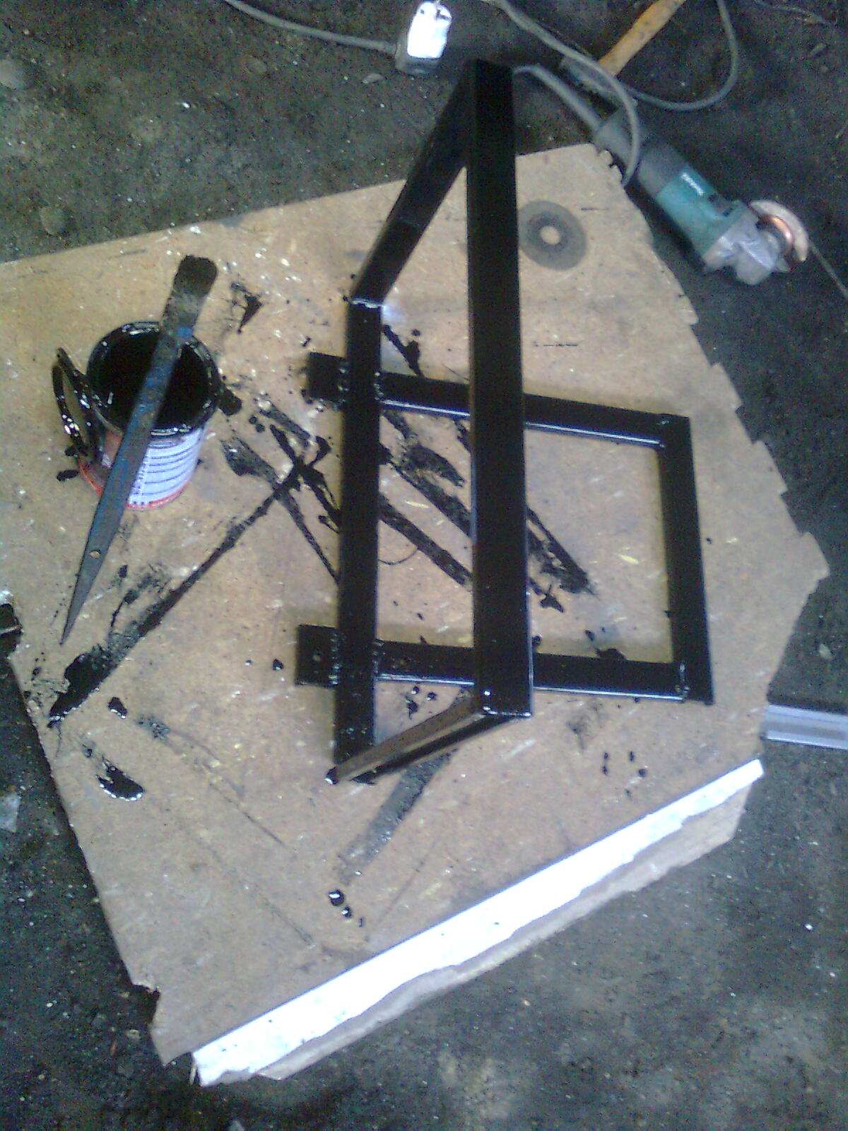

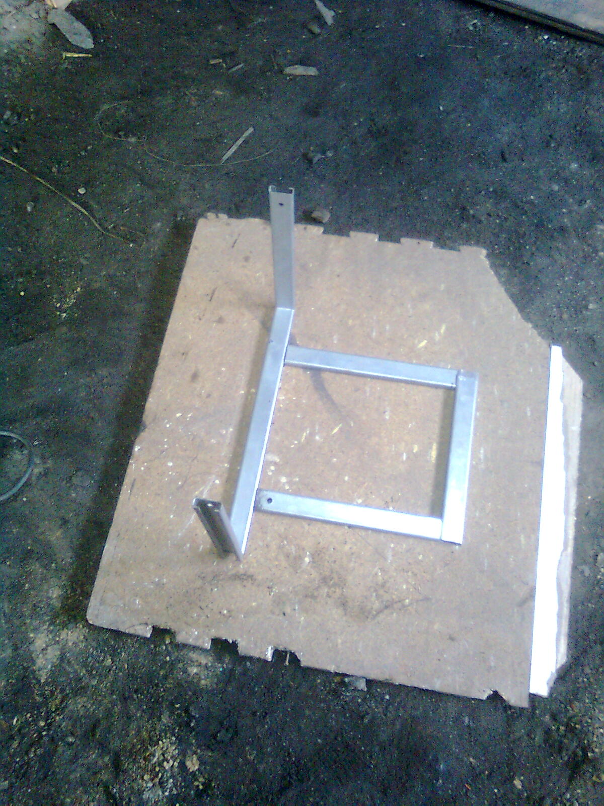

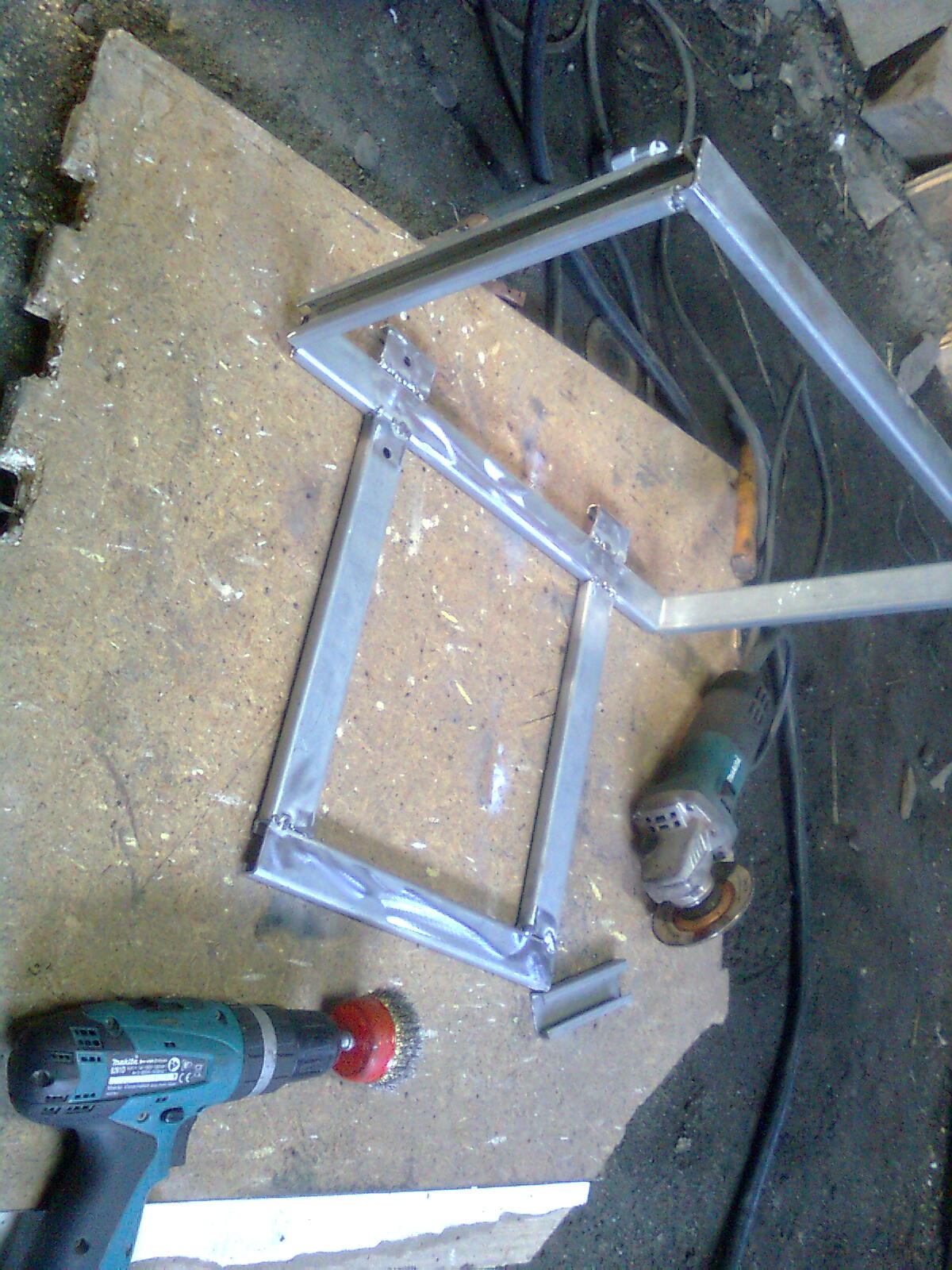

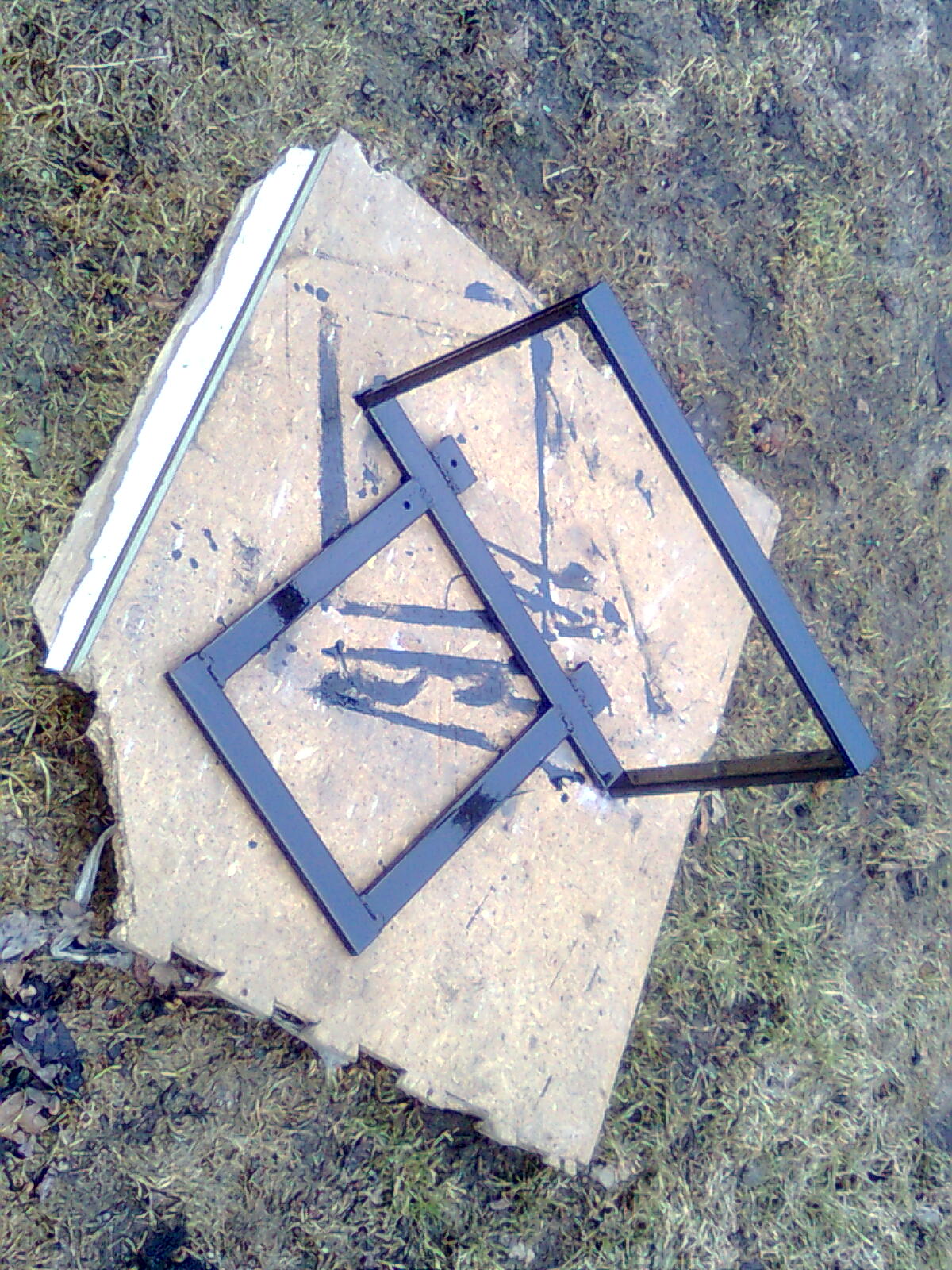

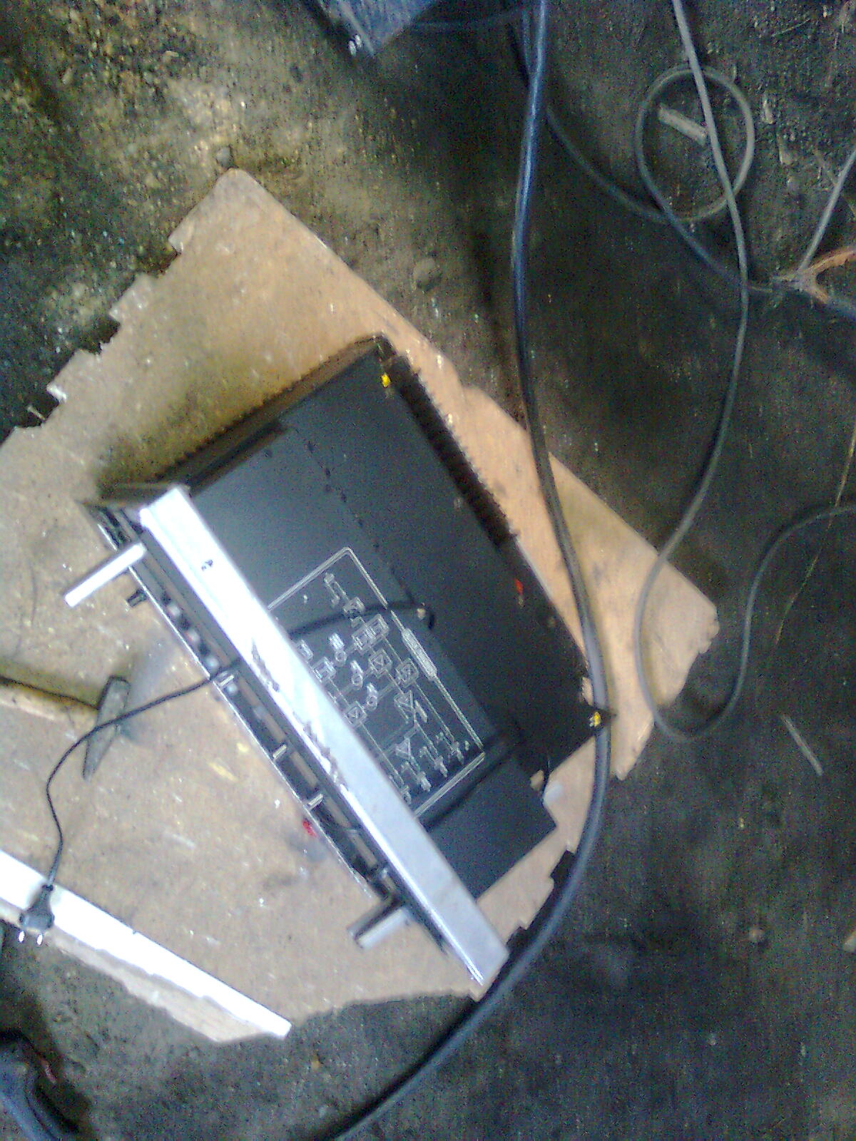

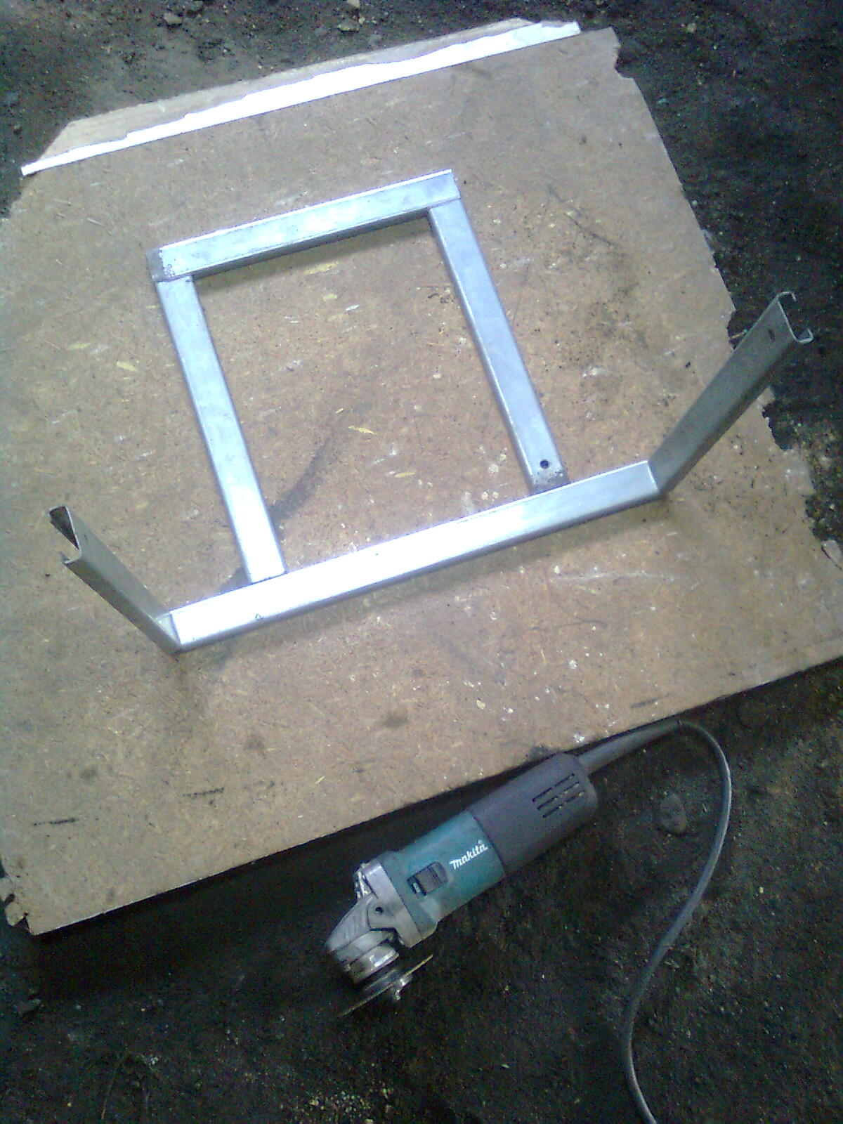

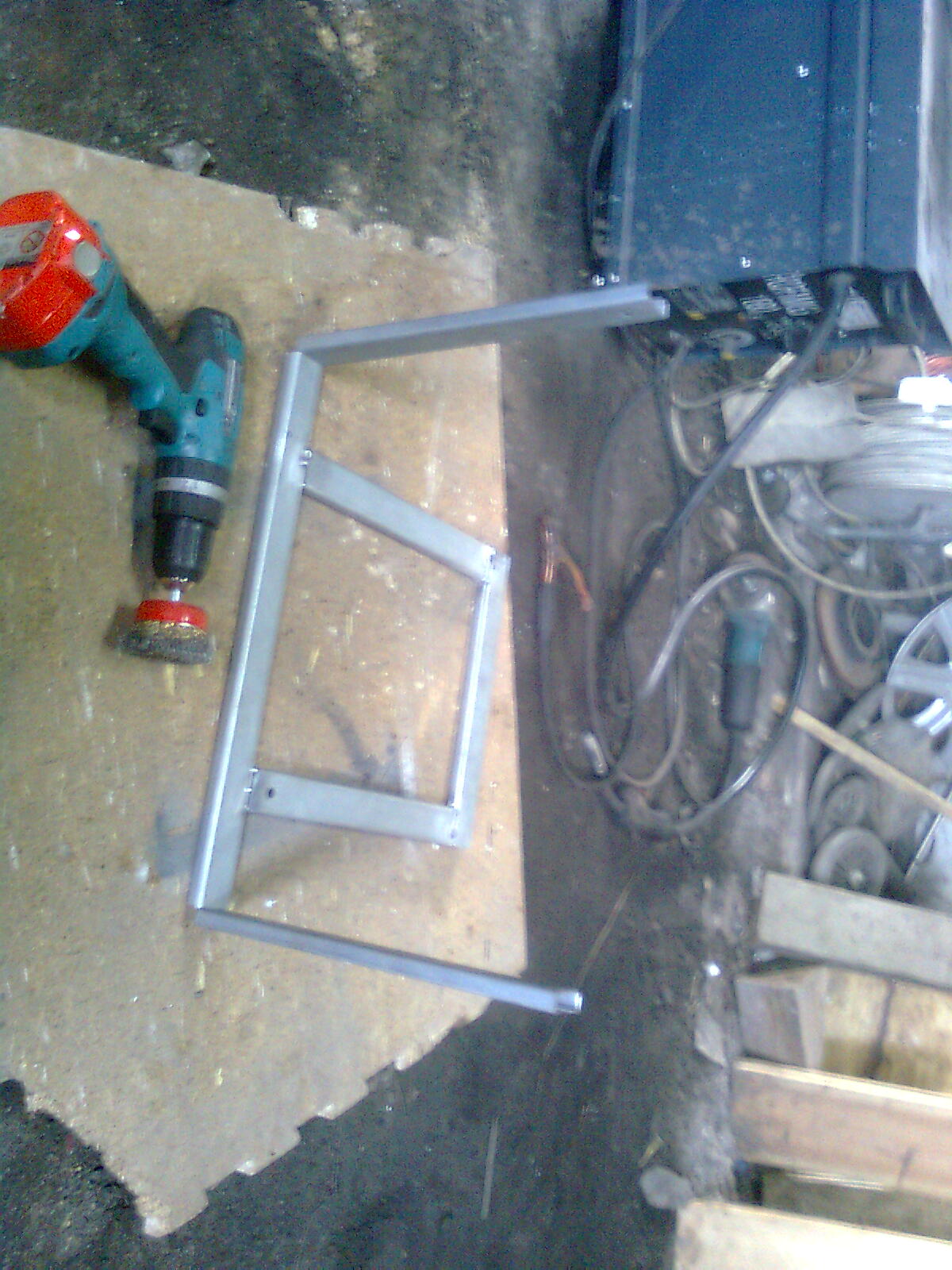

  • Tak jak w temacie. Był potrzebny na już, wykonanie - co się znalazło w warsztacie. Ceownik profil (ocynk), migomat, szlifierka kątowa, wkrętarka z szczotką i wiertełkiem na podwierty pod wkręty, farba na ocynk. Niestety jak spawa się ocynkowane profile nie trzeba mówic - stąd spawy punktowe. Wysokość 6U. Czas wykonania - około jedna godzina. Cel: urządzenia sieciowe na poddaszu dlatego średnie spolerowanie spawu.
