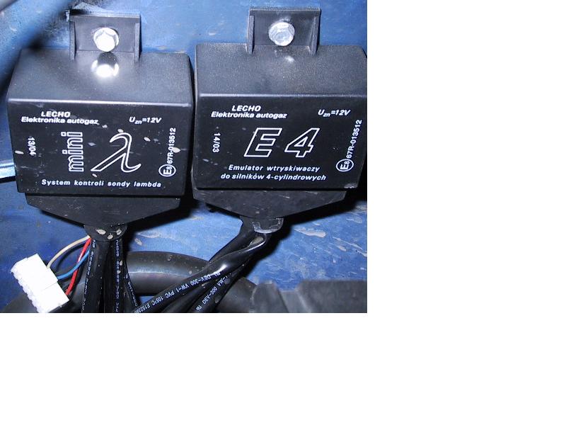

    Problem jak tytule. Chcę zakupić interfejs gazowy, ale nie wiem co to za centralka. Mam zamontowany emulator wtryskiwaczy E4 i sondy lambda firmy Lecho ( takie napisy są na obudowach). Centralka 628H.
    Czy ktoś wie co to takiego?

    Witam,czy to jest lecho mini czy maxi,jeżeli maxi to interfejs można kupić u producenta a mini to tylko testerek :D

    Oto zdjęcie:

    Witam,przykro mi ale do tego niema interfejsu tylko tester-wielkości centralki stag a przełącznik 3 stopniowy jest od rodzaju sondy lambda 1V,5V,0,8-1,6V pozdrawiam :D

    Dzięki za informację. Faktycznie można wywnioskować,że to MINI to takie....faktycznie MINI'mum :D . Ta centralka MAXI ma więcej funkcji.
    Jak to się sprawdza w praktyce?Czy warto zmieniać, tym bardziej, że wiąże się to ze sporymi zmianami w instalacji :?: i zapewne z kosztami :?

    Mam identyczna centralke z firmy Lecho, jest to mini lambda, do tego przełacznik WR ( do wtryskowych) w opisie na stronie http://www.lecholpg.pl/pl/minil.html jest zdanie dotyczace regulacji w przypadku braku testera TSL. Nalezy zewrzec dwa styki biiały i czerwony.
    To wszystko rozumiem ale wytłumaczcie mi prosze jak mam to wyregulowac skoro nie mam mozliwosci podgladu ledów na testerze.?????
    To pytanie zadałem juz producentowi..- odpowiedzi brak...
    Byc moze ktos ma juz wieksze doswiadczenie w sterowniku tej firmy...

    Ze wzgledu na "fachowca" ktory podlaczal mi gz zdobylem juz pewne doswaidczenie i wiedze na temat sterownikow. Nie potrzebujesz testera TSL, wystarczy podlaczyc miernik do wejscia sondy Lambda, ma to oscylowac w zaleznosci od sondy w okoliczahc0,5V lub 2,5V, i to wszystko . Najpier zwierasz styki tak jak opisano, pokretlem na silniku krokowym ustawiasz tak aby mieszanka na biegu jalowym byla ciut za bogata. i odlaczasz zwore, a na mierniku patrzysz czy ci oscyluje napiecie. No i jeszcze ustaw sobie poziom TPS, po niewilkim nacisnieciu pedalu przyspieszenia , dioda powinna sie zapalic. Sprawdz jeszcze ustawienia switchy na sterowniku mini. To chyba wszystko co mozesz zrobic. Chyba ze tak jak mi zalozyli Ci za maly parownik(do silnika o mocy 125kW zalozyl mi kretyn parownik 75kW) i nie cignie mi samochod powyzej 4500rpm.

    U mnie napięcie zmienia się od 0do około 0,95V, cyklicznie co około 2sek.spada i wzrasta( po regulacji śrubą na reduktorze, bo wcześniej miałem stałe około 0,9V). Mam pytanie : czy powinno oscylować w całym zakresie obrotów ( sprawdzałem na biegu jałowym) , jak sprawdzić czy mieszanka jest bogata, czy uboga?
