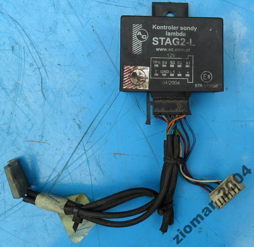

  • #24 10615809
    stawpol2
    Posty: 287
    Ocena: 67
    znalazłem takie coś wtyczki wyglądają na takie same jak w mini,da rade go podłączyc zamiast mini??regulacja tez bez PC są diody i pokazują skłąd mieszanki

  • #25 10616485
    ociz
    Posty: 15844
    Pomógł: 1379
    Ocena: 3482
    Zacytuję sam siebie.
    ociz napisał:
    Ale też nie 2l czy l-plus bo to taki sam szajs jak mini lambda.

    adikow tez ci łapie błąd mieszanki ? zastanawiam się nad taką opcją że mini lambda jest padnięta i nie emuluje sondy wcale,i zastanawiam sie nad podmianą na tego staga z alledrogo,widze że wtyczka nawet jest taka sama jak w mini lecho

    Ten stag to to samo co masz lepiej zainwestować w coś lepszego Stag50, BingoS, LEcho V-Max

    membrany wymieniałem na jesieni,a ciekawe czy jak wymieniłbym na tego staga to błedy może by się nie zapalały??może ten stag lepiej emuluje sondę niż mini lecho
