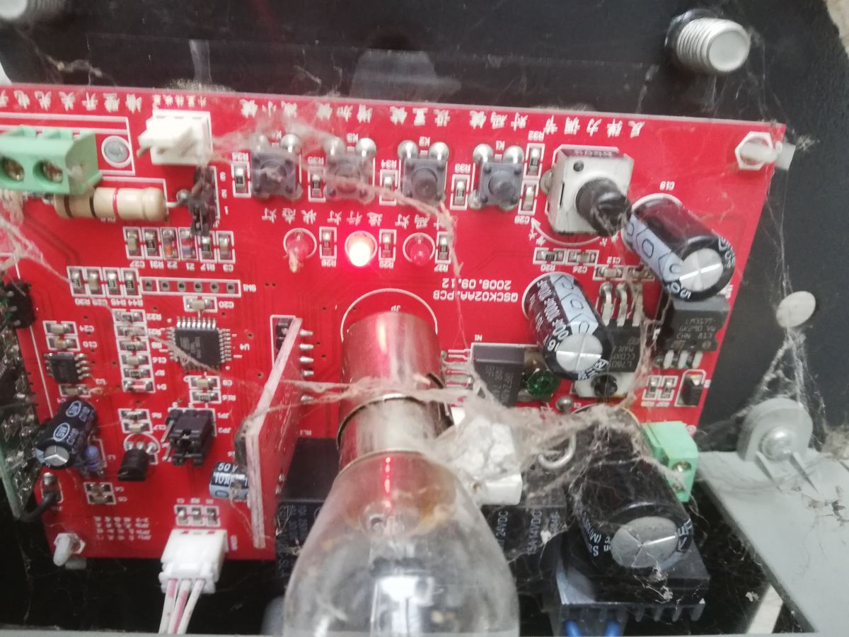

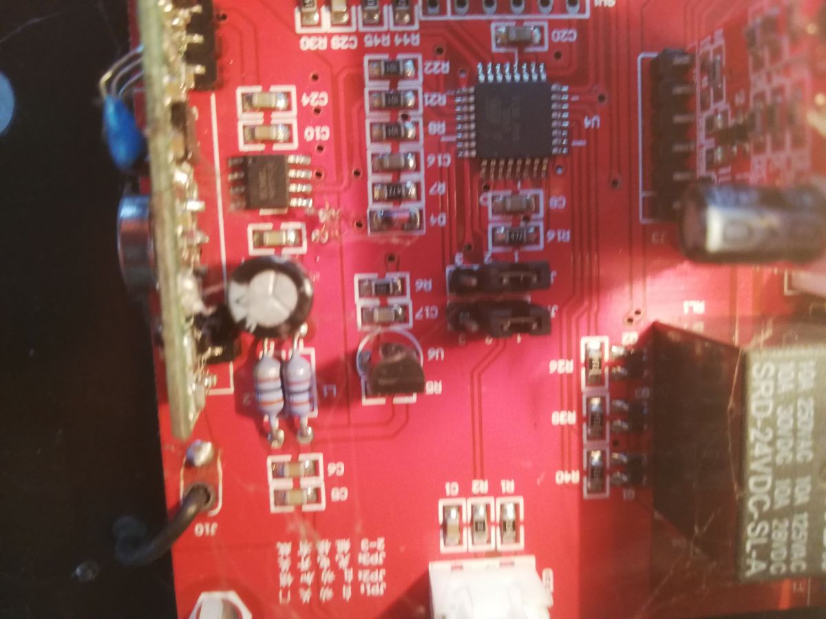

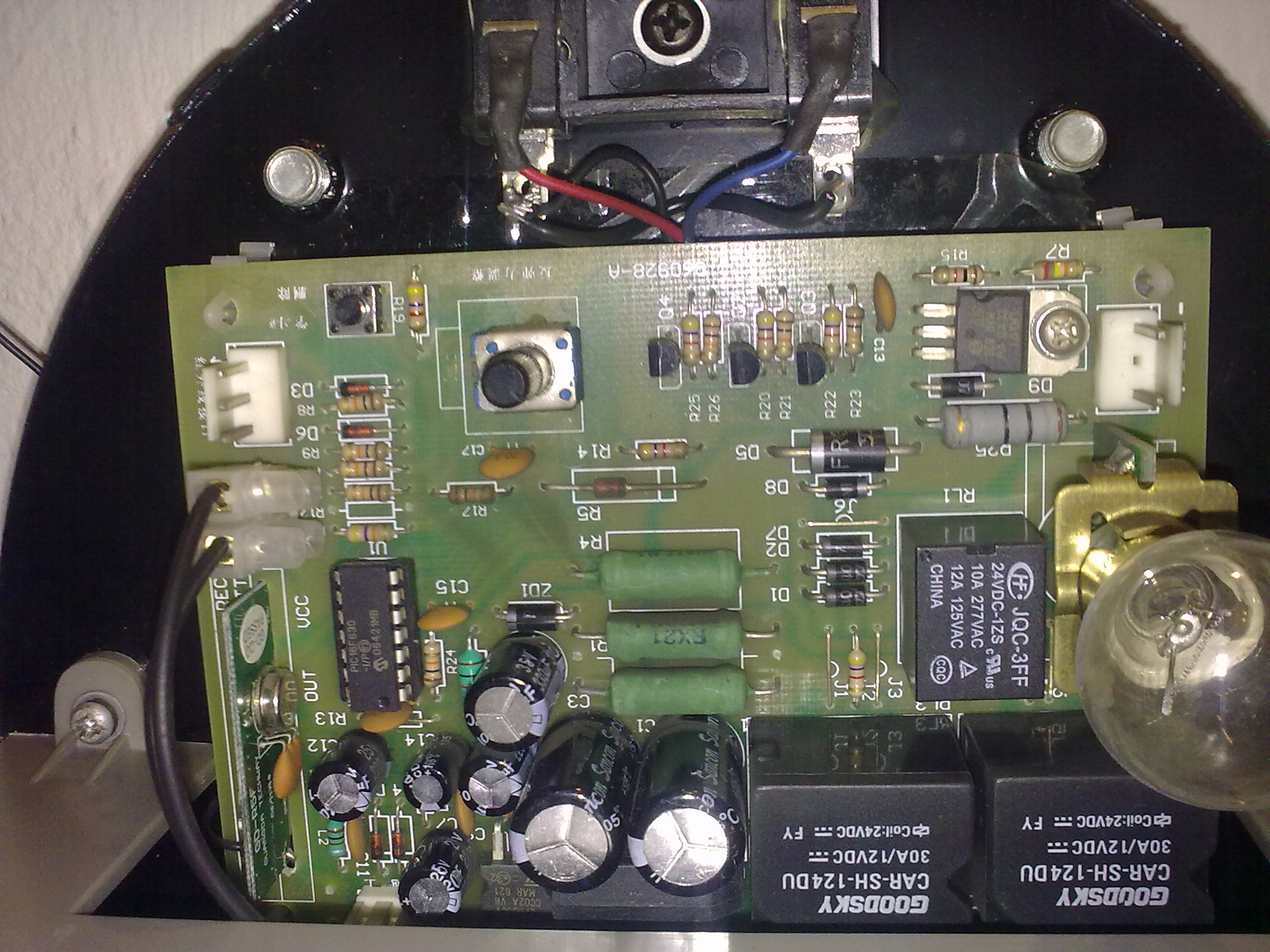

    Witam!

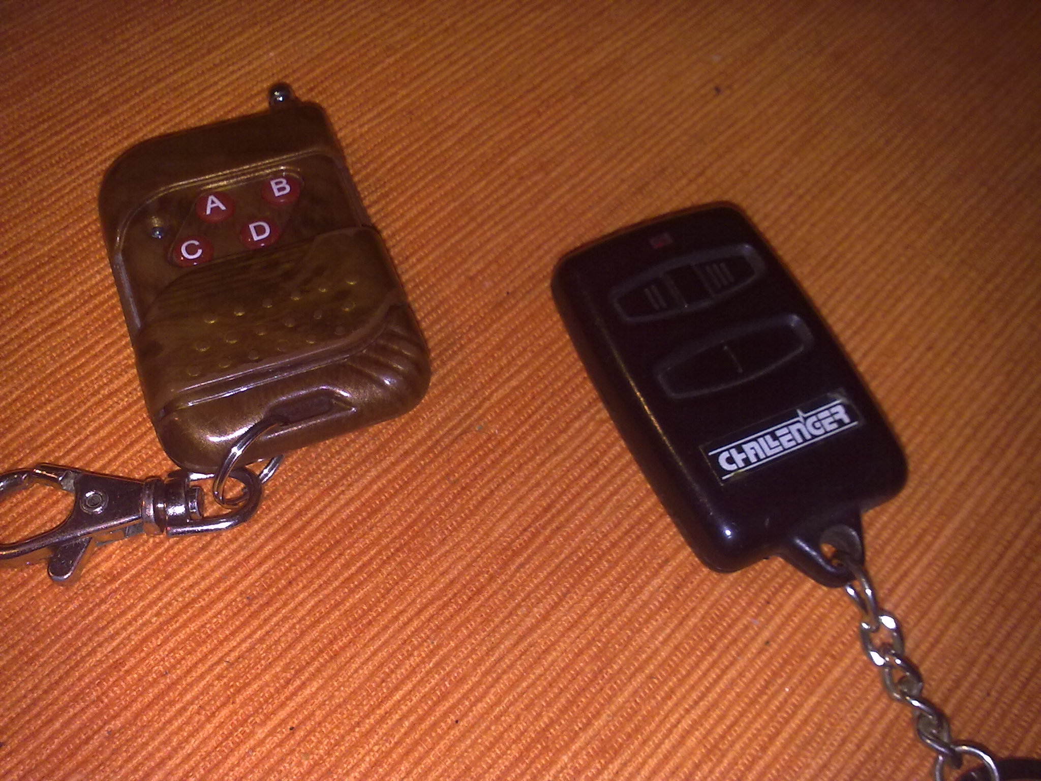

    Jestem posiadaczem bramy garażowej z silnikiem/sterownikiem CLEVER 2.
    Chciałem dodać kolejny pilot do zestawu i pomyślałem (wg. opisu niektórych osób) że można zaprogramować 3ci guzik z mojego pilota do alarmu samochodowego challanger 800st, który jest nieużywany w samochodzie. Postępowałem wg. opisu podanego na stronie producenta https://skorpion.iai-shop.com/data/include/cms/Bramy/Naped.pdf jednakże nie udało mi się w żaden sposób zaprogramować pilota.
    Również producent nie określa jakie dokładnie piloty powino się stosować do tego sterownika (kod stały lub zmienny) i czy piloty pracują w częstotliwości 433.
    W pilotach radiowych i sterownikach tego typu jestem zielony.
    Może ktoś z was wie jaki pilot powinien być do tego sterownika lub jak w inny sposób sparować mój pilot samochodowy (o ile w ogóle to możliwe)
    A i jeśli ktoś może to poproszę o podpowiedz do czego służy ten wysoki potencjometr na płytce (nie jest opisany).
    Poniżej zdjęcia sterownika i płytki drukowanej.

    Brązowy pilot (oryginalny) i pilot do mojego samochodu z 3cim guzikiem (wolnym)

  • #2 7970615
    krzysiekc
    Posty: 30
    Ocena: 14
    mam identyczny naped.
    Ten potencjometr słuzy do regulacji awaryjnego wyłaczenia napedu w przypadku np natrafienia na przeszkodę. Musisz wyregulowac tak aby brama po natrafiniu na przeszkodę od raazu sie zatrzymywał.

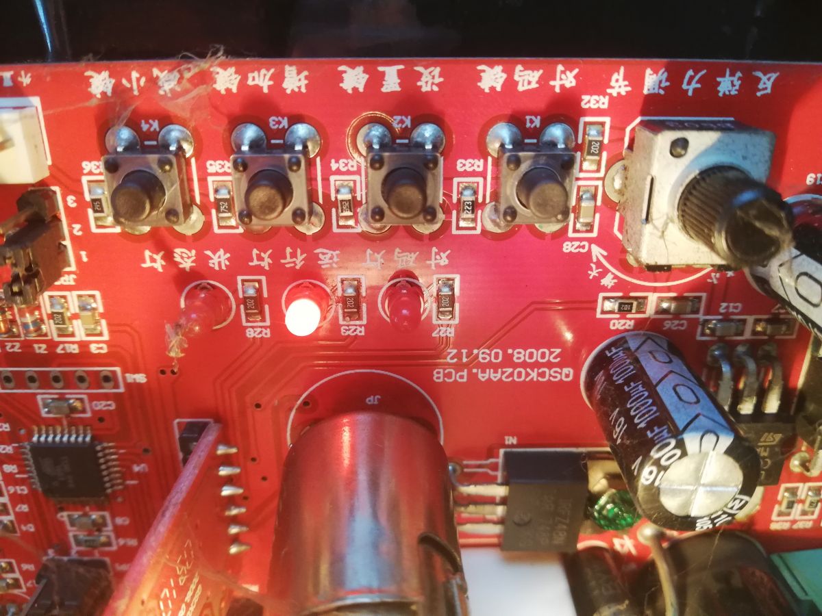

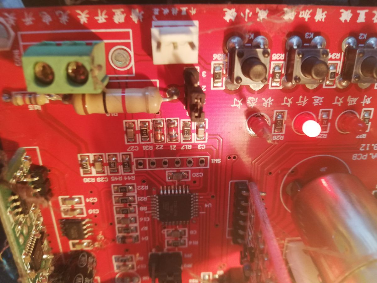

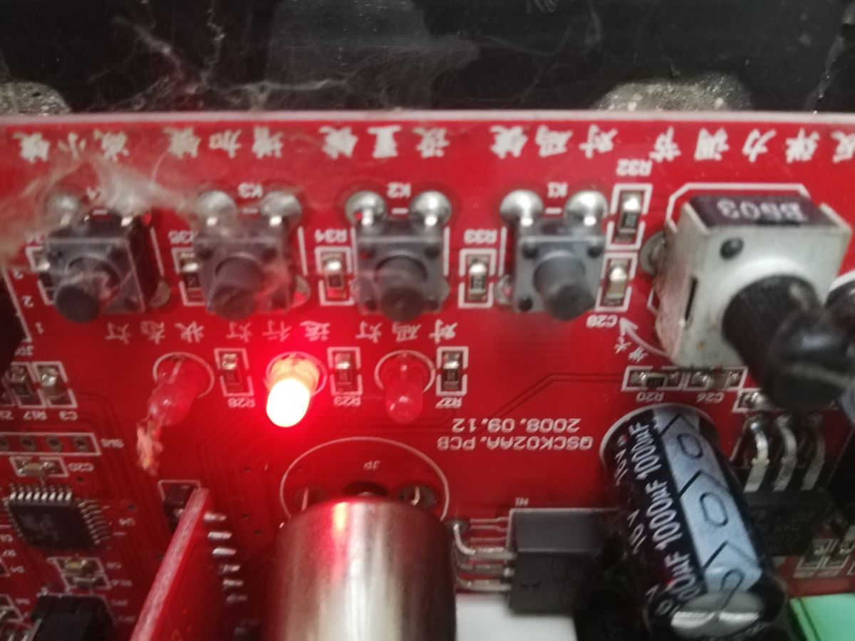

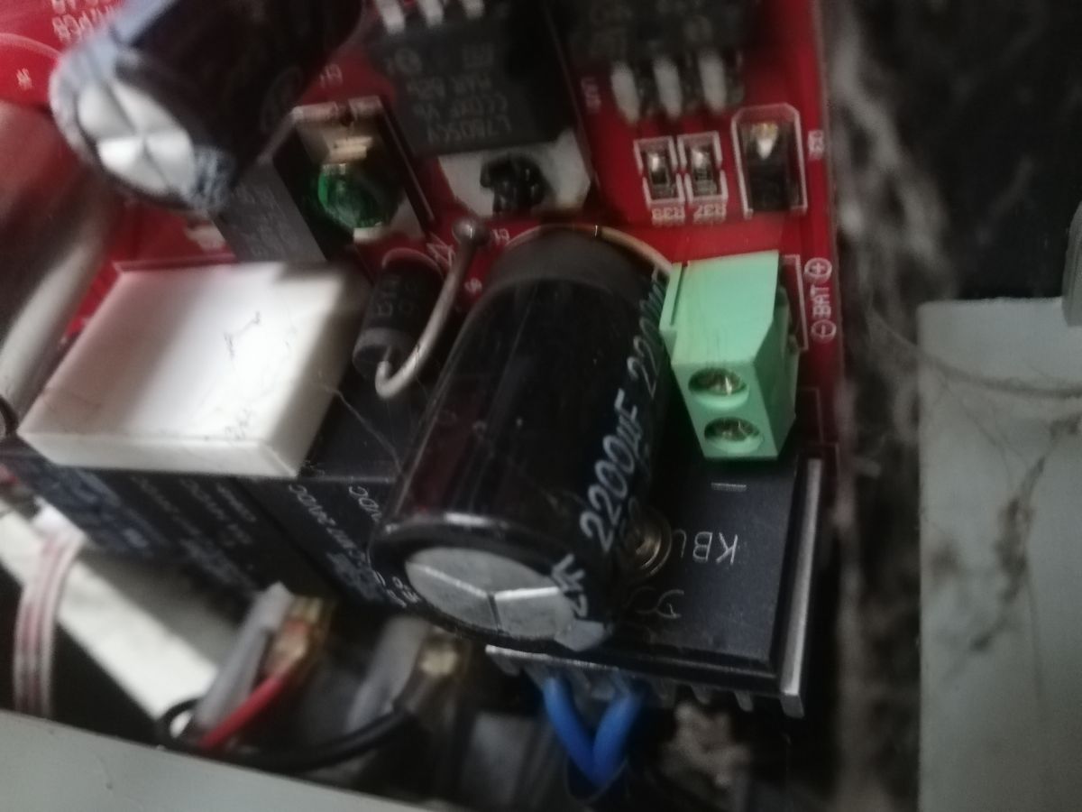

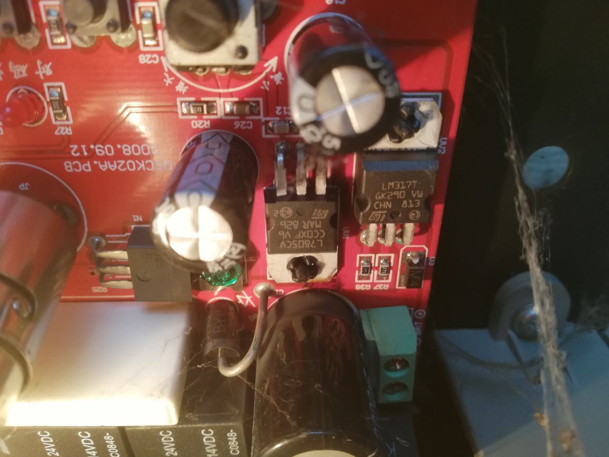

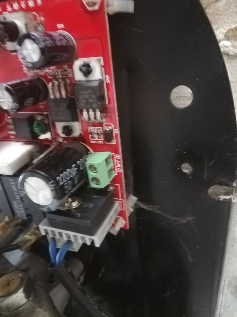

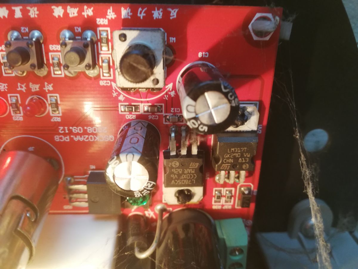

  • #3 13514198
    krzysiekc
    Posty: 30
    Ocena: 14
    Trochę fotek zrobiłem.
    Może jednak ktoś podpowie gdzie podłączyć przycisk do otwierania bramy
    Są wolne dwa złącza jak widać- z prawej dwu pinowe z lewej trzy pinowe. Pewnie pod któreś z nich?
    Napęd/sterownik bramy CLEVER 2 - problem z zaprogr. pilotów
    Więcej fotek:
    Link[/code]

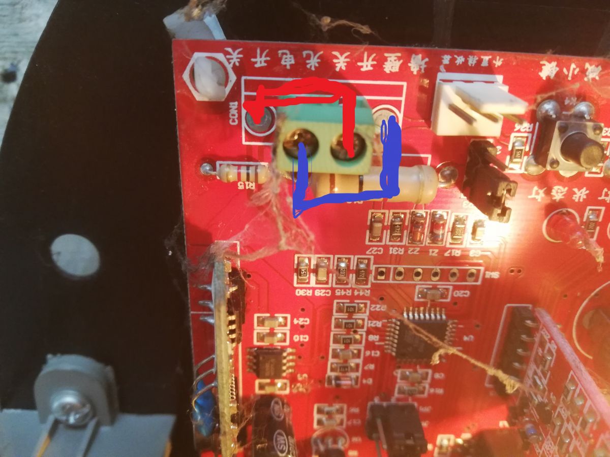

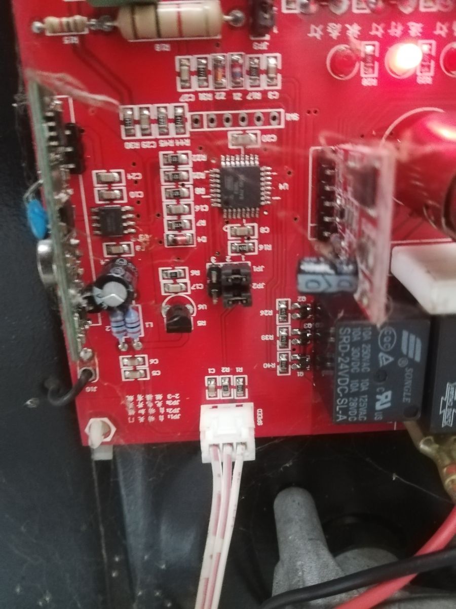

  • #6 17866575
    bjoan
    Posty: 10
    Ocena: 6
    Posiadam taki napęd - temat już stary ale może komuś się przyda. Zewnętrzny przycisk lub uniwersalny sterownik podłączamy dwoma przewodami do dwóch pól koło napisu auto - tak jak na zdjęciu mojego sterownika gdzie przylutowane jest zielony i czerwony przewód.

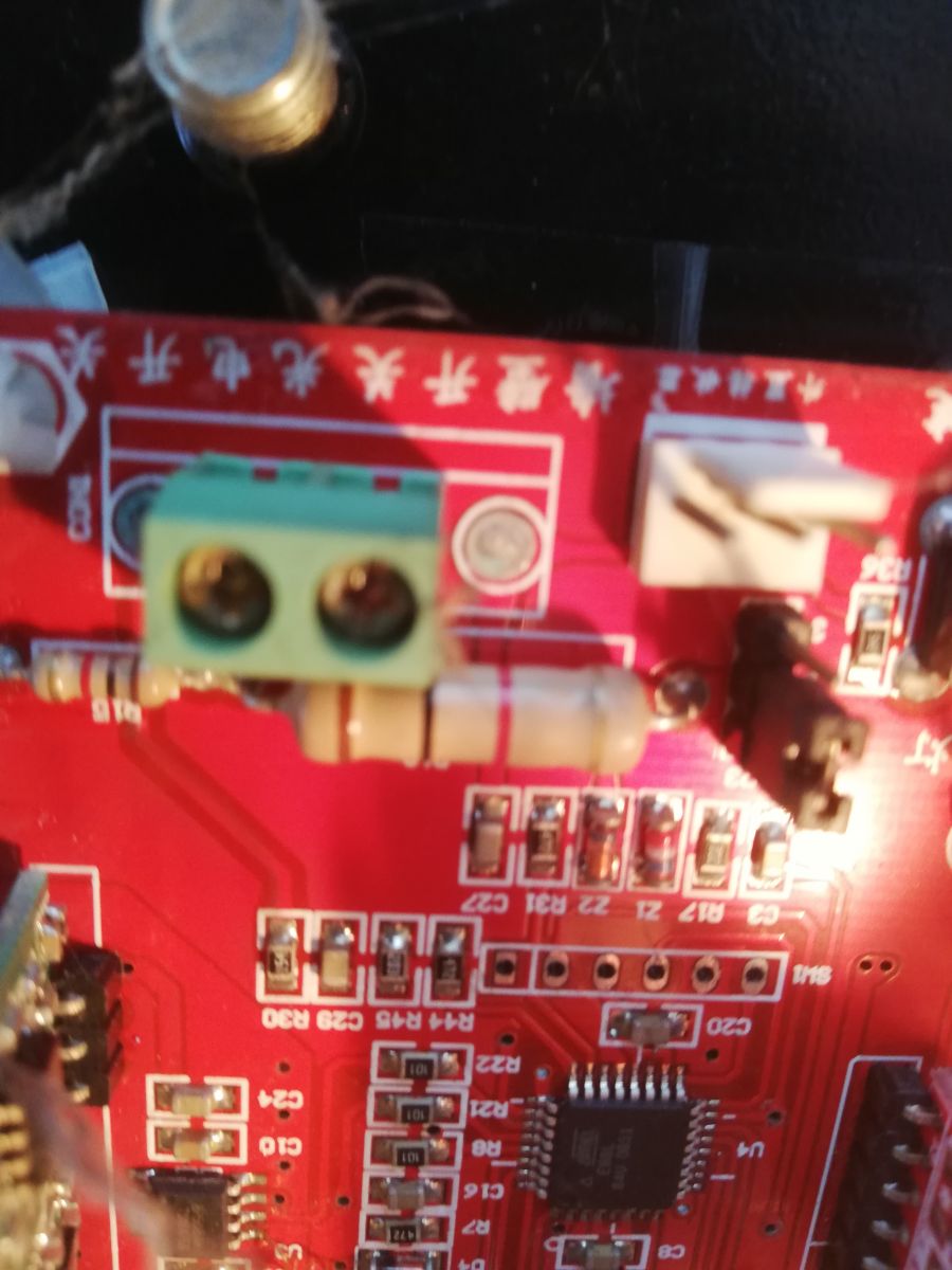

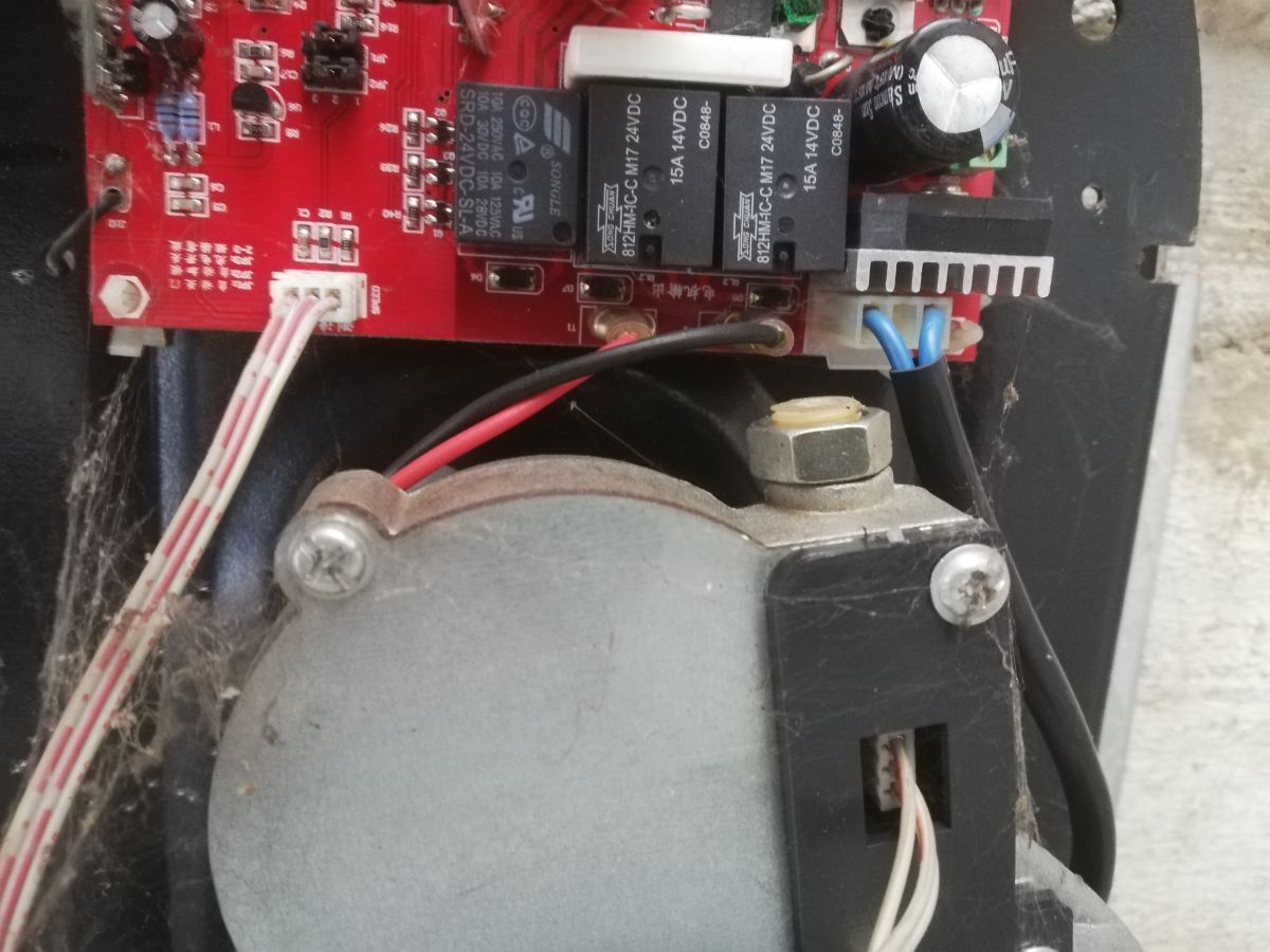

  • #7 18696503

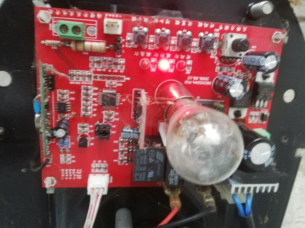

    lelek1980
    Posty: 14
    Ocena: 5
    Czy ktoś dysponuje instrucją schematem do Clever II. Strona podawana wcześniej nie istnieje. Patrząc na ww zdjęcia mam inny sterownik i nie mogę zlokalizować styków do sterowania przez przycisk a dokładniej podłączyć sterownik radiowy z FAAC żeby miec sterowanie z bramą z jednego pilota.
    Udało mi się tylko zlokalizować jedno połączenie ale brama tylko się zamyka(kolor niebieski) pozostałe kombinacje nie dają żadnego efektu, poza linią czerwoną - zwarcie).
    Proszę o wskazówki Napęd/sterownik bramy CLEVER 2 - problem z zaprogr. pilotów Napęd/sterownik bramy CLEVER 2 - problem z zaprogr. pilotów Napęd/sterownik bramy CLEVER 2 - problem z zaprogr. pilotów

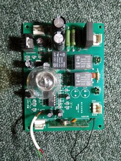

  • #8 18705302
    inocyk
    Posty: 94
    Pomógł: 24
    Ocena: 36
    Wyslij dokladinejsze zdjecia plytki
  • #9 18708350

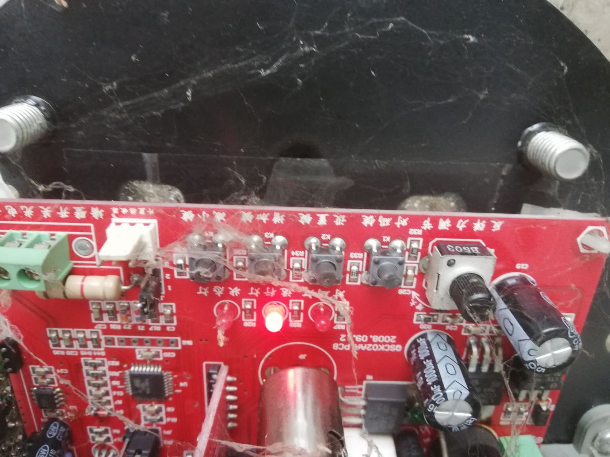

    lelek1980
    Posty: 14
    Ocena: 5
    Narazie mam takie czekam na lepsze, moze cos sie uda
    Napęd/sterownik bramy CLEVER 2 - problem z zaprogr. pilotów Napęd/sterownik bramy CLEVER 2 - problem z zaprogr. pilotów Napęd/sterownik bramy CLEVER 2 - problem z zaprogr. pilotów Napęd/sterownik bramy CLEVER 2 - problem z zaprogr. pilotów Napęd/sterownik bramy CLEVER 2 - problem z zaprogr. pilotów Napęd/sterownik bramy CLEVER 2 - problem z zaprogr. pilotów Napęd/sterownik bramy CLEVER 2 - problem z zaprogr. pilotów Napęd/sterownik bramy CLEVER 2 - problem z zaprogr. pilotów Napęd/sterownik bramy CLEVER 2 - problem z zaprogr. pilotów Napęd/sterownik bramy CLEVER 2 - problem z zaprogr. pilotów Napęd/sterownik bramy CLEVER 2 - problem z zaprogr. pilotów Napęd/sterownik bramy CLEVER 2 - problem z zaprogr. pilotów Napęd/sterownik bramy CLEVER 2 - problem z zaprogr. pilotów
