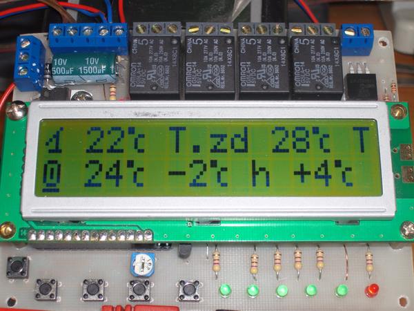

    witam serdecznie
    Może nie jestem aż taki raczkujący w bascomie ale potrzebuje pomocy
     If T(1) >= Czujnik(1) or T(2) >= Czujnik(2) Then
    ten kod przedstawia sprawę tak
    Jeżeli Temperatura w T1 jest wyższa lub równa Cujnik1 (Czujnik(1) = T_solar + T_H_up) i Temperatura T2 jest wyższa lub równa od Czujnik 2 (Czujnik(2) = T_solar - T_H_dn) wykonaj .....
    Natomiast potrzebuje jeszcze do wcześniejszego kodu dodać wyrażenie LUB i ma to wyglądać tak
     If T(1) >= Czujnik(1) LUB T(1) > T_solar or T(2) >= Czujnik(2) Then
    Proszę o pomoc
    Za konkrety oczywiście punkciki ofiaruję

    zamiast lub wstaw po prostu OR.
    x or y or z jest poprawnym działaniem.

    x or (y and z) lub (x or y) and z zależy co istotniejsze

    Algebra boola się kłania.

    robię sterownik solarny z LCD i dopracowuję go
    potrzebuje właśnie takich rozwiązań
    Bascom - Wyrażenie "LUB" jak zastosować
    22 - temperatura na solar
    24 - temperatura na zasobniku
    28 - temperatura zadana - ustawialna
    -2 histereza do wyłączenia pompy - ustawialna
    +4 histereza do załączenia pompy - ustawialna
    T - czy pompa ma być załączana czy nie (T / N)
    tak to wygląda

    No i ok, poza tym zauważyłem ze mylisz operacje or i and. or nie oznacza ze oba warunki maja być spełnione przeciwnie wystarczy jeden z nich.

    OR = LUB = suma logiczna (+)
    AND = I = iloczyn logiczny (*)
    0 OR 0 = 0
    0 OR 1 = 1
    1 OR 0 = 1
    1 OR 1 = 1
    0 AND 0 = 0
    0 AND 1 = 0
    1 AND 0 = 0
    1 AND 1 = 1
    "Twoje" LUB to tak na prawdę XOR (Exclusive OR - "wyłącznie lub"):
    0 XOR 0 = 0
    0 XOR 1 = 1
    1 XOR 0 = 1
    1 XOR 1 = 0
    ...i ostrożnie w BASCOMie ze złożonymi warunkami logicznymi.
