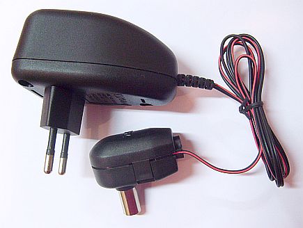

    Posiadam instalacje antenową oraz wzmacniacz antenowy SWA-6000/6t .Podaje napięcie 12v .W chwili podłączenia wtyczki do gniazda antenowego telewizora mam zwarcie .Co jest przyczyną ?Telewizor Philips 14 cali .

    musisz założyć wtyk antenowy z separacją zasilania wzmacniacza, w przeciwnym razie po włączeniu do telewizora będzie się robiło zwarcie

    zasilanie jest podłączone wprost do kabla, plus do żyły środkowej, minus do ekranu a sygnał do bolca wtyku podany jest przez kondensator.Mógłby ktoś mi poda schemat.
    Musi być dławik szeregowo z zasilaniem plusa.
    Proszę bardzo.
    Zwarcie wzmacniacza SWA-6000/6t przy podłączeniu do TV Philips 14 cali
    Powinieneś kupić taki zasilacz z separatorem.

    Mam zasilacz 12v i kondensator oczywiście się znajdzie, potrzebny jeszcze mi dławik, najchętniej wykonałbym go sam . Może ktoś wie jak go zrobić ?

    Masz parę możliwości :
    - cewka jednowarstwowa - około 20 zwojów drutu w emali DNE o średnicy około 0,3mm na karkasie (nie elektrycznym i nie indukcyjnym) o średnicy około 4mm do 6mm.
    - cewka z rdzeniem ferrytowym - nawiń na rdzeniu ferrytowym z materiału U, około 7 zwojów drutu DNE 0,3mm .
    - cewka "toroidalna" - nawiń na rdzeniu toroidalnym (okrągłym) około 5 zwojów DNE 0,3mm .
    Drut DNE jest w zasadzie dowolny, ale taki aby mechanicznie trzymał się karkasu.
    Możesz zastosować DNE od 0,1mm do 1mm albo wyciągnij z jakiegoś radia.

    Witam. Kolego za 5 zeta, masz gotowy separator.
