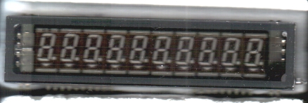

    Posiadam taki wyswietlacz jak w zalaczniku. Prawdopodobnie pochodzi z jakiejs starej kasy ;) Problem polega na tym ze nie wiem jak nim sterowac a szkoda zeby lezal bezuzyteczny bo ma 10 cyfr ;) Wyswietlacz posiada 23 nozki. Dwie po lewej sa ze soba polaczone tak samo jak dwie po prawej i z tego co wywnioskowalem jest to zarzenie takie 4 cieniutkie druciki idace wzdluz calego wyswietlacza w 4 liniach ktorym jak sie da za duze napiecie to swieca na bialo... tez sprawdzilem ;) Zostaja dwie pary nozek jedna ma 10 a druga 9 nozek. Czy mozna w jakis prosty sposob zmusic "to" do pokazywania cyferek ? ;) nie wiem czy to sie steruje napieciem stalym czy zmiennym... 8O A moze jest jakis scalak ktory to potrafi obsluzyc ? ;) Z tylu wyswietlacza jest napis 10-MT-20GK na skanie tego nie widac bo sa kiepskiej jakosci ;) Slyszalem ze to sie steruje w ten sposob ze jeden rzad nozek odpowiada za wyswietlanie cyfry a drugi odpowiedniego segmentu, tylko ze na razie jedyne co mi w tym wyswietlaczu swieci to zarzenie ;)

    zobacz to
    • Sterowanie wyświetlaczem 10-MT-20GK z kasy – identyfikacja pinów i układów sterujących sterowanie wyewietlaczem.gif (11.22 KB) Musisz być zalogowany, aby pobrać ten załącznik.

    Wow dzieki masz u mnie plusa to chyba bedzie to :) A nie wiesz przypadkiem ile powinno wynosic napiecie zarzenia ? ;)

    Cześć !
    Najczęściej 2,4 V zmienne. Proponuję przyłączyć zasilacz rególowany , ustawić napięcie około 1,5 V i powoli jachać do góry. Prawidłowe napięcie będzie wtedy , gdy w ciemności zobaczysz lekko świecące włókno (czerwone) . Zobacz jakie napięcie masz na zasilaczu i masz temat z głowy ! :D
