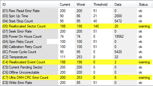

    Witam. Wpadł mi w łapki powyższy HDD. Jest z nim pewien mały problem.
    Model ów powinien mieć pojemność około 70GB a u mnie wykrywa 10,5GB.
    WDC wd800jb-00eta0 - dysk wykrywa tylko 10,5GB zamiast 70GB, co robić?
    Zamieszczam log S.M.A.R.T.-a
    Ma może ktoś pomysł co jest konkretniej przyczyną takowego stanu lub co można zrobić ?
    PS. Dysk pochodzi od znajomego. Też wykrywa mu taką pojemność. Z jego relacji wynika iż kiedyś wykrywało mu normalnie rozmiar ale nic więcej wyjaśnić nie potrafi.

    No źle właśnie, ustaw na Master. Czasem się takie rzeczy dzieją na CS, dysk oczywiście sam na taśmie. Wejdź w biosa, w wykrywanie dysków, i wykryj go jeszcze raz, możliwe, że już na poziomie biosu jest błąd. HDtune nie widzi badów, bo są zremapowane, odczyt smart wyraźnie stwierdza, że jest ich 20.

    Odczyt SMART wskazuje na bad sektory na dysku,ale tym można zająć się później po przywróceniu prawidłowego rozmiaru.
