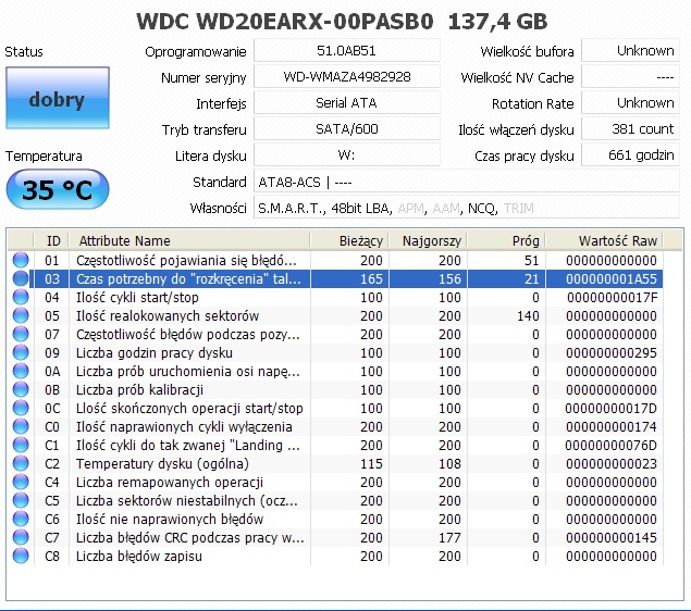

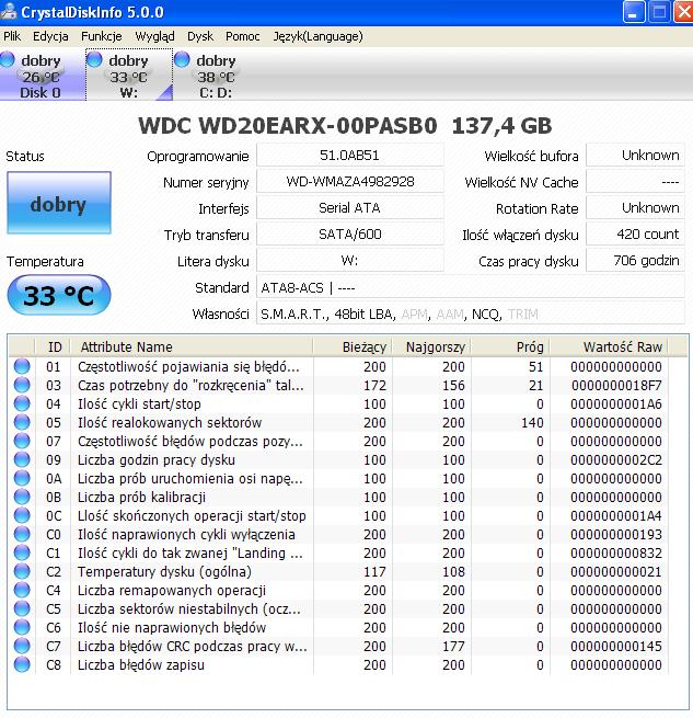

    witam, mam problem z dyskiem WDC WD20EARX-00PASB0
    po włączeniu komputera scandisk windows-a XP "naprawił" strukture danych,
    po uruchomieniu okazało sie za nie mam nic na dysku dodatkowo jest partycja 137GB a była 1 partycja 2TB . Puściłem program Ontrack Easy Recovery znalazł mi jakiś 1 plik (było tam kilkanaście tysięcy zdjęć).
    Znalazłem przyczynę naprawy dysku a mianowicie dysk wykrywany w biosie jest jako dysk o pojemności 137GB - nie jest to wina windows-a czy też samego komputera dysk podpięty do innej płyty pokazuje również taką pojemność (zaznaczam że na obu działał wcześniej prawidłowo)
    oto co pokazuje program narzędziowy WD
    Test Option: EXTENDED TEST
    Model Number: WDC WD20EARX-00PASB0
    Unit Serial Number: WD-WMAZA4982928
    Firmware Number: 51.0AB51
    Capacity: 137.44 GB
    SMART Status: PASS
    Test Result: PASS
    Test Time: 09:23:01, July 05, 2012
    proszę o pomoc jak rozwiązać ten problem

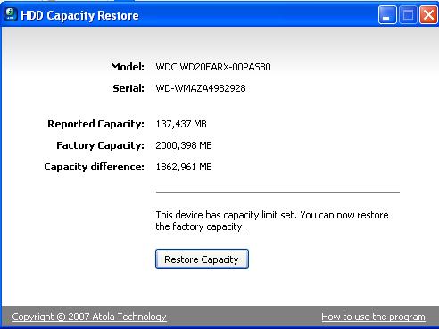

    MMHD>EID
    dysk z którym mam problem
    WDC WD20EARX-00PASB0 LBA: 268,433,342
    SN: WD-WMAZA4982928 FW: 51.0AB51
    Supports: LBA48 HPA DLMC LBA MS16 DMA (UDMA6,MWDMA2)
    SMART: Enabled SelfTest: Supported ErrorLog: Suported
    Security: High, OFF. Size = 131070 MB
    nowy dysk
    WDC WD20EARX-00PASB0 LBA: 1,953,569,134 bios 81h
    SN: WD-WMAZA8841965 FW: 51.0AB51
    Security: High, OFF. Size = 953891 MB
    etykieta nowego dysku
    Dysk WDC WD20EARX-00PASB0 wykrywany jako 137GB zamiast 2TB - co robić?

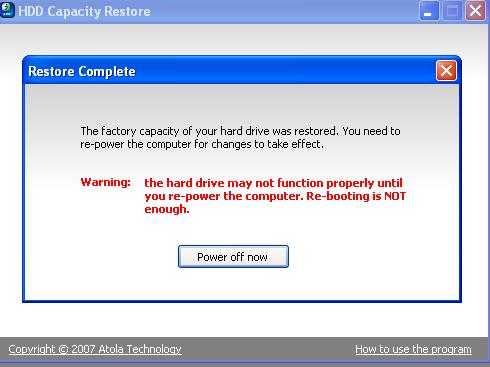

    korzystając z linku migol21
    doszedłem do HDD Capacity Restore
    klikam na "Restore" i mam
    Pytanie czy da coś podmiana elektroniki dysków czy jeszcze bardziej namieszam??
  • #13 11108849
    migol21
    Specjalista HDD Recovery
    Posty: 10064
    Pomógł: 1252
    Ocena: 414
    Po po co podmiana ? Przecież pisze że należy wyłączy i włączyć zasilanie dysku. re-power. I ,że puki tego nie zrobisz dysk może nie pracować prawidłowo.

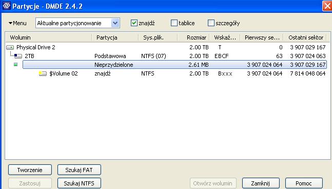

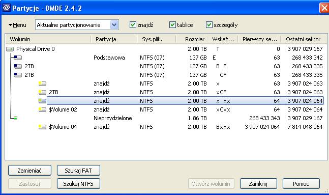

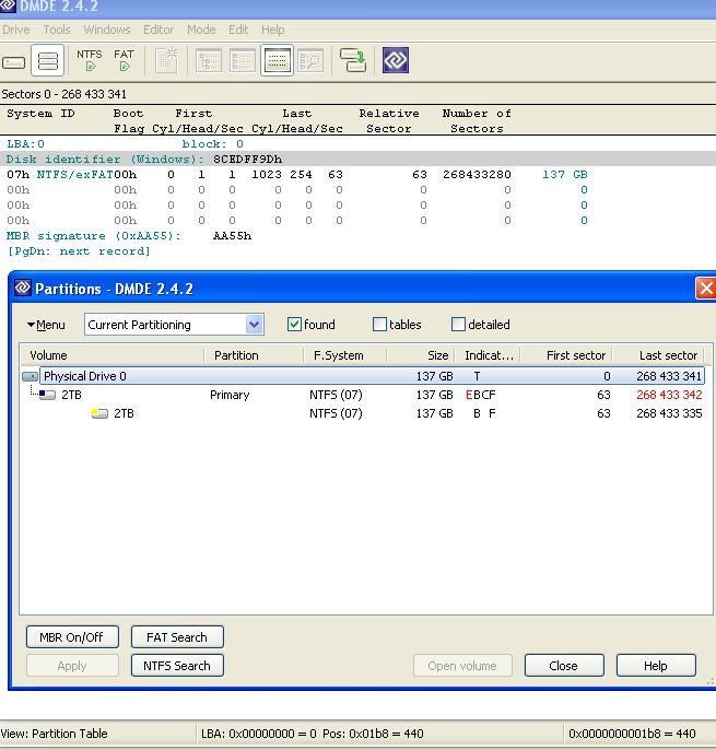

    Faktycznie mój błąd dysk po restarcie miał już pełną pojemność,
    po prosty spojrzałem na to co pokazuje Windows.
    Teraz pytanie jak dobrać się do danych na tym dysku??
    DMDE pokazuje mi takie coś
    i tylko po wybraniu 2TB pokazuje mi dane (to co zrobił windows scandiskiem czyli found.000 recycle itd.)

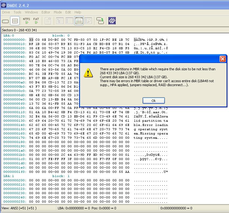

    Wgraj plik załączony ...0_1.bin w sektor 0, oraz drugi plik ...63_1.bin w sektor 63.
    • lba_63_1.bin (512 Bajtów) Musisz być zalogowany, aby pobrać ten załącznik.
    • lba_0_1.bin (512 Bajtów) Musisz być zalogowany, aby pobrać ten załącznik.
  • #16 11117309
    mkkmkk
    Posty: 26
    Ocena: 3
    wgrałem pliki na dysk poprzez narzędzia > wypełnij sektory
    Restart komputera (Windows chce skanować dysk w poszukiwaniu błędów oczywiście anulowałem) i niestety nadal nie widzę danych
    w DMDE pozostał tylko $Volume4
    #19 11119050
