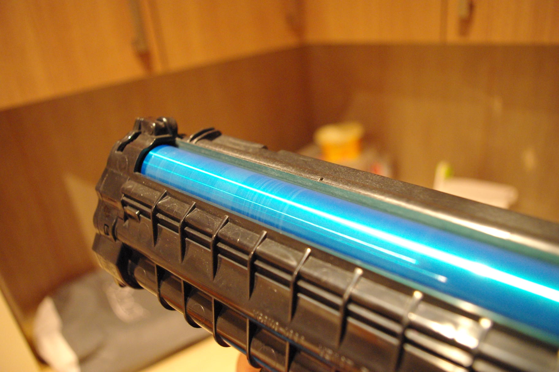

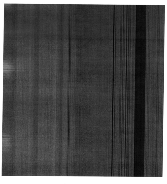

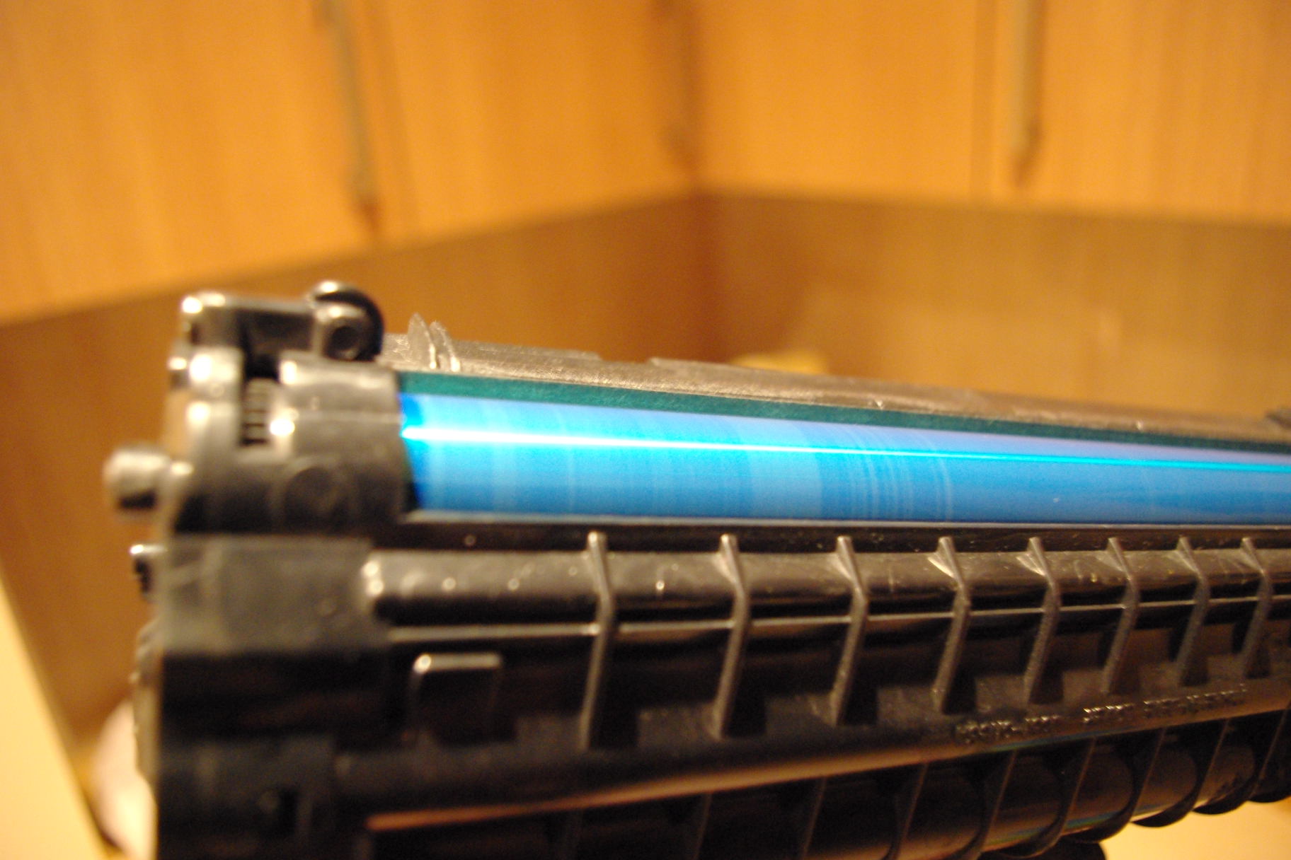

    Witam również i ja mam blade wydruki. Przeczyściłem wszystko i zauważyłem na bębnie kreski jak na foto. Czy one takie powinny być?

    kolego bębenek do wymiany, nikt Ci nie powiedział że NIE MOŻNA go naświetlać??

    kolego beben nie został naświetlony. Zdjęcie zostało wykonane lustrzanką bez lampy błyskowej, jasnym obiektywem na pełnej dziurze z wysokim iso. Mnie chodzi czy te prążki powinny być?

    A czy te prążki można usunąć ręcznikiem papierowym/chusteczką?
    Zacznijmy od pytania, co miało być na wydruku ?
    a. czarny prostokąt na całą kartkę (podejrzewam tą opcję)
    b. jakiś tekst ?
    Ad. a.
    Jeżeli miał to być czarny prostokąt na całą kartkę to bęben OPC jest ok a do wymiany/wyczyszczenia jest metalowa listwa podająca doctor blade.
    (nie pisz, że czyściłeś bo nagar blokuje toner i nie jest czysta)
    Ad. b.
    Jeżeli miał to być wydruk tekstu na białym tle (nie podejrzewam tej opcji) to OPC jest do wymiany.

    Jest to tło czarne wydrukowane na całej stronie. Na bębnie widać wyblaknięcia w prążki

    Odpowiedź masz wyżej - punkt a)
