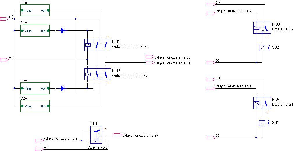

    Potrzebne proste na przekaźniku czasowym sterowanie siłownikami pneumatycznymi na zmianę w taki sposób że po otwarciu i zamknięciu jednego siłownika sygnał z krańcówki pozwala na otwarcie i zamknięcie drugiego, sygnał z krańcówki pozwala na otwarcie pierwszego.

    Czas otwierania siłowników ma być regulowany np. przez czasówkę czas otwarcia 2s a siłowniki mają się otwieracz po dostaniu sygnału że jeden jest już zamknięty oraz potwierdzenie otw. i zam. sygnalizowane również poprzez np. diody
    Cykl. brak napięcia oba siłowniki otwarte
    1. załączenie-pierwszy siłownik S2 zamyka się - potwierdzenie zamknięcia z czujnika C2z
    2. drugi siłownik S1 zamyka się - potwierdzenie zamknięcia z C1z
    3.otwiera się S2- potwierdzenie otwarcia C2o - zamknięcie S2 potwierdzenie zamknięcia C2z
    4. otwarcie S1 - potwierdzenie otwarcia S1o - zamknięcie S1 - potwierdzenie z C1z
    5.otwarcie S2 potwierdzenie C2o zamknięcie S2 potwierdzenie z C2z
    6. krok z punktu 4
    Ogólnie to tak
    S2 włącz wyłącz
    S1 włącz wyłacz i tak koło z potwierdzeniem stanu siłownika

    Sterowanie siłownikami pneumatycznymi za pomocą przekaźnika czasowego
    Na przekaźnikach R 01 i R 02 można (przełączając naprzemiennie) uzyskać stan i odpowiedź na pytanie: który siłownik był załączany ostatnio.
    Jeśli np R 01 został załączony i siłownik wrócił do stanu "o" to przez/ z czujnika C1o i styk przekaźnika pojawi się sygnał "Włącz tor działania S2".
    Po prawej stronie dwa rysunki: to przekaźniki R 03 i R 04 - zasilenia elektrozaworów (tak by nie obciążać prądowo czujników).
    Element czasowy można wpiąć w dowolny tor powodując zwłokę czasową przed zadziałaniem konkretnego siłownika.
    Cały układ ma wadę: trzeba pomyśleć nad wzbudzeniem jednego z przekaźników (R 01 lub R 02) by rozpocząć cykl; oraz gdzieś wygenerować przerwę (rozłącznik?!) by zakończyć działanie układu.
    Elementy sygnalizacji stanu siłownika? -...sam dołożysz ;)
    Czujniki mogą być kontraktonowe (dwu-przewodowe) lub indukcyjne (hall'a; trzy-przewodowe).

    Niezłe rozwiązanie już rozpracowałem jak ma działać nie wiem tylko od czego są te diody, led?

    diody?...separacja!
    Czujnik (po zejściu zeń tłoka siłownika) będzie bez potencjału, natomiast ze styków będzie podtrzymanie napięcia. Dla czujnika kontaktronowego - nie ma to znaczenia, ale dla półprzewodnikowego...owszem. ;)
