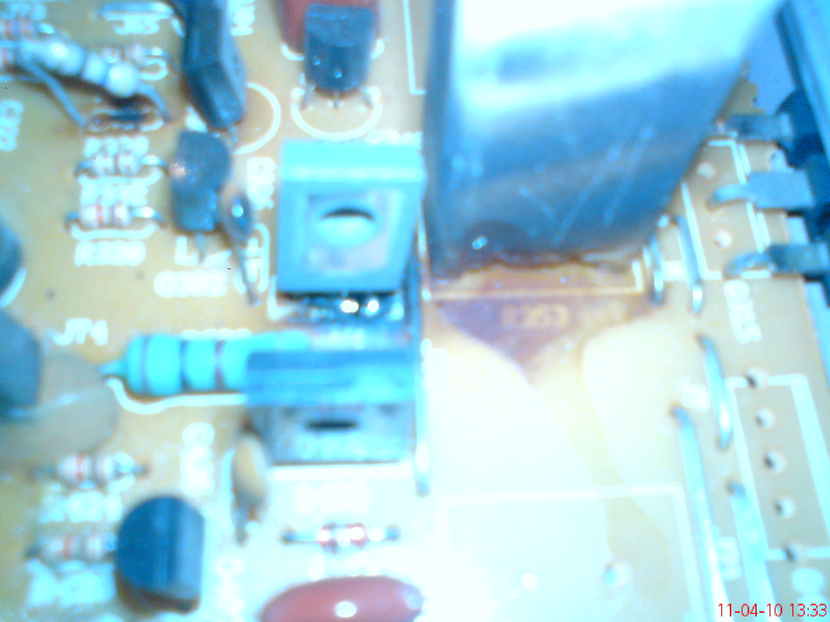

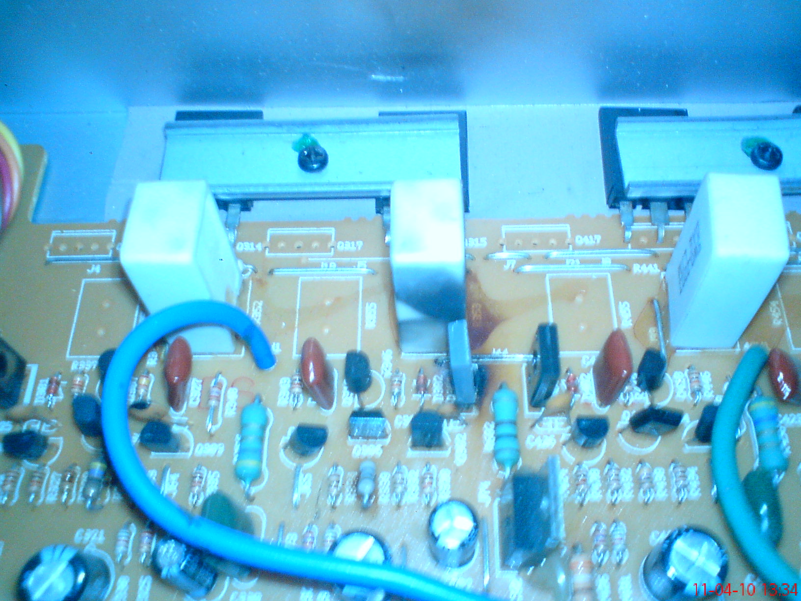

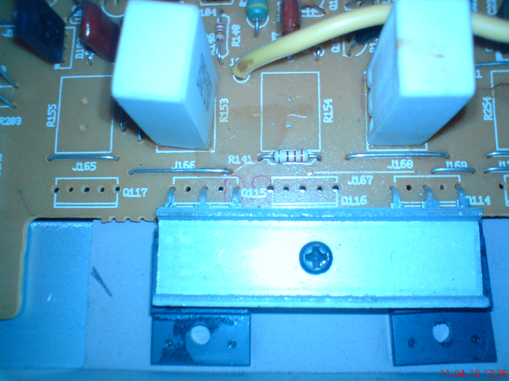

    Dostałem w ręce kilka wzmacniaczy samochodowych jednym z nich i najmocniejszym jest Magnat Classic 360W, wszystkie działają lecz z nim jest problem pobiera straszliwe dużo mocy z aku. Samochodowe aku wytrzymuje ok 20min na 60% mocy. Bezpieczniki są po 25A a aku 46AH więc powinien grać sporo dłużej. Druga sprawa rozebrałem go dzisiaj i jak się okazało jest spalony tranzystor i kawałek płytki drukowanej zdjęcie nr1 i 2. Jak mogę zastąpić kawałek płytki? Jest wypalona ok 3mm. 2 Sprawa jak widać jest miejsce na kolejne pary tranzystorów ale ich nie ma czy jeśli kupie takie same jakie zostały zastosowane i zostaną przylutowane w odpowiednie miejsca to o ile moc wzrośnie? Przedstawia to zdjęcie nr4.

    Jeżeli chodzi o naprawę PCB, to najłatwiej zdrapać lakier ochronny na spodzie płytki i odpowiednie ścieżki połączyć kawałkami przewodu o stosownym przekroju.
    Co do zwiększania mocy to nie możesz tak po prostu wlutować kolejnych tranzystorów. Musiałbyś przeliczyć wtedy wartość innych elementów i je także wlutować/wymienić.
    Te dodatkowe otwory na płytce to zapewne powód oszczędności. Zaprojektowano jedną "uniwersalną" płytkę i w zależności od modelu/mocy/ceny wlutowują inne elementy.
