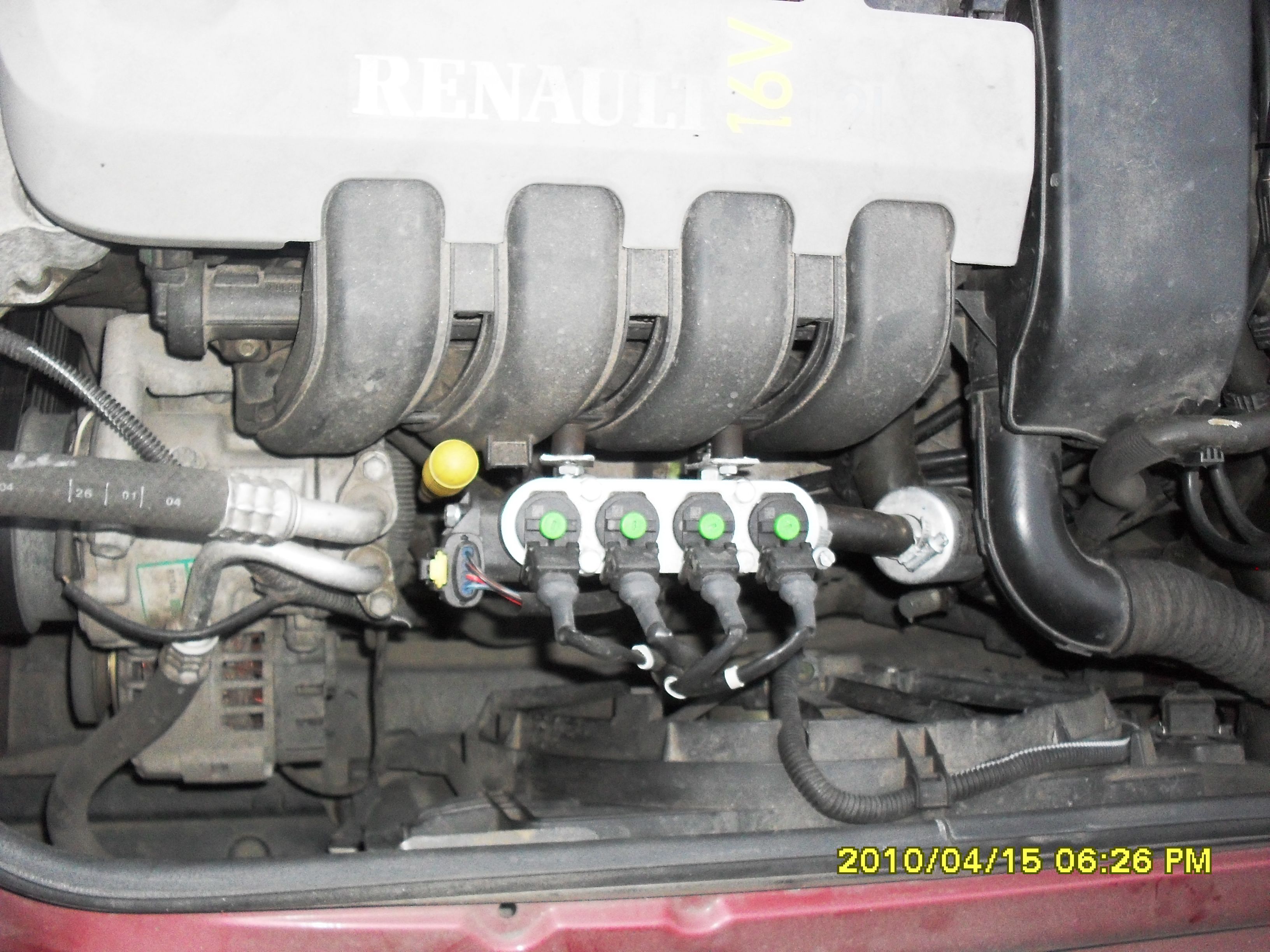

    Sterownik to OMEGAS. Listwa wtryskiwaczy to BOSCH 09-03-16 1B 3V. Wtryskiwacze wygladaja na MED'y zielone.
    • Jak wymienić reduktor Landi Renzo? Szukam instrukcji krok po kroku colector_view.jpg (917.9 KB) Musisz być zalogowany, aby pobrać ten załącznik.
    Listwa z wtryskiwaczami to Med,Te oznaczenia BOSCH to są na Map- sensorze,ten czujnik podaje ciśnienie i temperaturę gazu.
    W tym zestawie tak jak pisałem wcześniej ,ciśnienie 1.30
