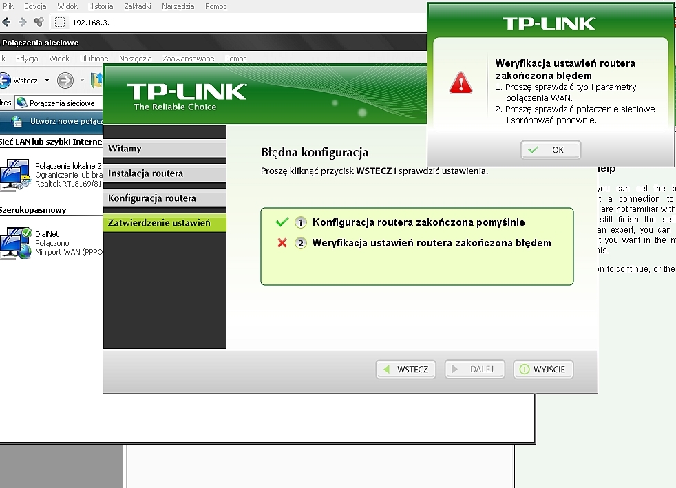

    Miałem małe problemy ... przepraszam że nic nie pisałem. Więc tak internet mam z Dialogu a modem to Dialnet ASMAX AR-801 MP. Kabel sieciowy ADSL ( z telefonu stacjonarnego ) do modemu dialnet, wychodzę kablem z portu LAN do routera do wejścia WAN i kablem sieciowym z portu 1 do komputera.System operacyjny to WINDOWS XP, jeżeli chodzi o konsole, wpisuje CMD => ipconfig/all i wyskakuje mi takie okienko
    http://img691.imageshack.us/img691/6100/beztytuujpgm.png
    Niby już mam skonfigurowany z moim modemem, lecz po podłączeniu routera NIC! nie mam internetu na komputerze stacjonarnym i na laptopie - odbiera sygnał lecz nie może się połączyć. Proszę o pomoc. Z góry dziękuję.

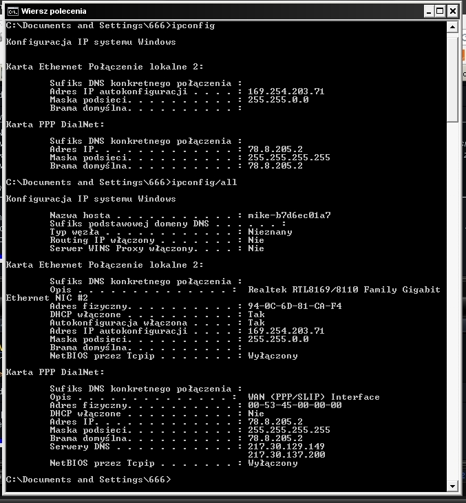

    Podłącz się bezpośrednio do modemu dialogowego, daj wtedy screen-a z komendy ipconfig /all

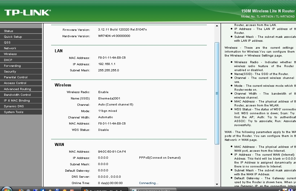

    "DIALOGNET
    Dynamic Broadband Services"
    [TP-LINK]
    Sugeruję konfigurację:
    WAN ustawić PPP/DHCP
    LAN - 10.10.0.1 lub 192.168.1.1
    Kabel wpięty z modemu do portu WAN TP-Link'a
  • #28 10744722
    moom1n
    Posty: 7
    Jak skonfigurować router TP-Link TL-WR740N z modemem Dialnet?
    to są ustawienia z routera, nadal nie mogę się połączyć z siecią.
    wykrywa ją na zarówno laptop i telefon ale nic poza tym.
