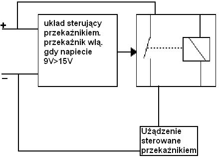

    Czy mógł by ktoś zaprojektować schemat ideowy dla podanego wyżej obrazka,
    prosił bym o schemat na bazie tranzystorów.
    Może sugerowane 9V na rysunku to mało więc tutaj zmieniam to na 10V.
    Układ może być ponownie włączony ręcznie, a nawet było by to wskazane.
    Układ ma wyłączyć wzmacniacz tuby zanim rozładuje doszczętnie akumulator,
    gdy silnik nie pracuje.
    Już raz akumulator był rozładowany przez niego tak, że żaróweczka ledwo świeciła.
    Pozdrawiam i dziękuję.
    Ps. Proszę tylko nie do kosza, jak już to przenieść do innego działu.

    Ale co to ma być? 9V>15V bo nie rozumiem. 9 nie jest większe od 15. Jakie napięcie zasilania i jaki próg wyłączenia? I mam rozumieć, iż po ponownym wzroście napięcia, układ ma być wciąż wyłączony?

    Ups. przez nie uwagę zły < dałem ale chodzi mi oto że układ ma podtrzymywać włączony przekaźnik od pełnego napięcia 12V akumulatora aż do spadku tego napięcia do 10V aby jeszcze odpalić silnik.
    co do wzrostu jeżeli odłączysz na chwile obciążenie akumulatora on podniesie napięcie i układ sam by sie włączał i wyłącza a tego bym nie chciał bo to mogło by uszkodzić wzmacniacz, dlatego napisałem ze ręczne włączanie było by wskazane.

    Moja propozycja w załączniku, dioda Zenera na ok 8V. Switchem "uruchamiasz" układ, ponieważ po podłączeniu zasilania może być w stanie włączonym lub wyłączonym, możesz również włączyć układ tym przełącznikiem po jego zadziałaniu. Później jest to automat, który po przekroczeniu pewnego napięcia (w dół) powoli zmniejszałby prąd przekaźnika, lecz tranzystor Q2 działa jako dodatnie sprzężenie zwrotne w dużym stopniu zwiększa stromość progu przełączania. Napisałem, iż układ być może będzie musiał być włączany. Teoretycznie tak, lecz w praktyce z uwagi na indukcyjny charakter obciążenia (przekaźnik), układ po podłączeniu zasilania powinien być włączony. Włączony to stan w którym przez przekaźnik płynie prąd.

    O coś takiego mi chodziło +5 ptk Dzięki Ci.
