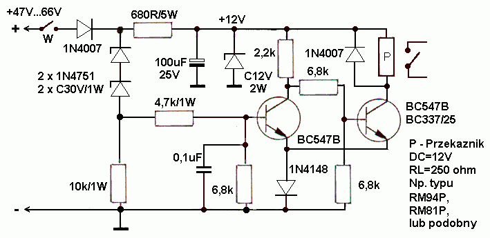

    Potrzebuje układ, który wyłączy przekaźnik przy osiągnięciu napięcia 62V. Nie mogę znaleźć nic w sieci co by mi pasowało. Pilnie pomocy.

    kataniak1994 napisał:
    Potrzebuje układ który wyłączy przekaźnik przy osiągnięciu napięcie 62V. Nie moge znaleźć nic w sieci coby mi pasowało. Pilne pomocy .
    Użądzenie ma służyć do wyłączenia prostownika po naładowaniu akumuatora trakcyjnego.
    Jeżeli przy odłączaniu prostownika od akumulatora trakcyjnego nie jest potrzebna duża dokładność pomiaru napięcia to taki układ wyłączania przekaźnika po przekroczeniu napięcia +62V można wykonać według schematu poniżej.
    Układ podłącza się pod akumulator.
    Styki przekaźnika załączają się, gdy układ zostaje włączony włącznikiem W, a gdy napięcie na ładowanym akumulatorze wzrośnie powyżej +62V to styki przekaźnika rozłączą się.
    Styki przekaźnika RM... mogą być podłączone w obwód zasilania np. stycznika (przekaźnika) ze stykami o dużej obciążalności prądowej, który rozłącza prostownik od akumulatora.
    Proponowany układ działa poprawnie w granicach napięcia zasilania +47V...66V, ale po niewielkiej modyfikacji można uzyskać zakres zasilania od +15V do +80V (wyłączenie przekaźnika np .powyżej +18V) .
    Ustawienie progu wyłączenia przekaźnika można ustalić przez dobranie odpowiedniej wartości diody Zenera lub przez kombinację połączenia szeregowo zwykłej diody (np. 1N4002) z diodą (diodami) Zenera.
    Można także podłączyć trzy diody LED, które będą sygnalizowały podłączenie zasilania, załączenie styków przekaźnika oraz rozłączenie styków przekaźnika.
    Przekaźnik typy np. RM94P posiada dwie pary styków. Jedną z par styków można wykorzystać do stałego rozłączenia akumulatora od prostownika.
    Układ jest zabezpieczony przed odwrotnym podłączeniem biegunów zasilania.
    Układ odłączający przy osiągnięciu napięcia.

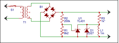

    Mój układ jest prostszy - coś takiego.
    Edytuj
    L1 i S1 to cewka i styki przekaźnika - normalnie otwarte; powinien mieć cewkę na napięcie najwyżej 24V i prąd najwyżej 50mA. R3 ma być dobrany tak, by uzyskać na cewce odpowiednie dla niej napięcie. D1 to zenerka, ma ograniczać napięcie generowane przez L1 przy włączaniu/wyłączaniu, żeby nie uszkodziło TL431. R2 i R1 określają napięcie, przy którym TL431 wyłączy przekaźnik.
    Jeśli włączamy układ do sieci, to S1 pozostaje otwarty. Po podłączeniu akumulatora włącza się przekaźnik i układ zaczyna ładować akumulator. Po osiągnięciu odpowiedniego napięcia TL431 zaczyna przewodzić i zabiera prąd z R3, więc przekaźnik się wyłącza. Hm... potrzebna jest korekta: drugi styk przekaźnika musi łączyć/odłączać R3 (może i R2) od akumulatora, i równolegle do niego ma być włącznik - po podłączeniu akumulatora trzeba go na chwilę wcisnąć, jak przekaźnik zaskoczy, to można puścić. Bez tego napięcie zaraz zmaleje, przekaźnik znowu się włączy... i tak w kółko.

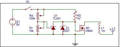

    Witam, czy ktoś może powiedzieć czy schemat wyżej jest dobry? Chcę osiągnąć podobny efekt jak autor tematu tylko żeby napięcie wyłączenia przekaźnika było regulowane.
    Edytuj
    Po takim podłączeniu przekaźnik cały czas "przeskakuje"

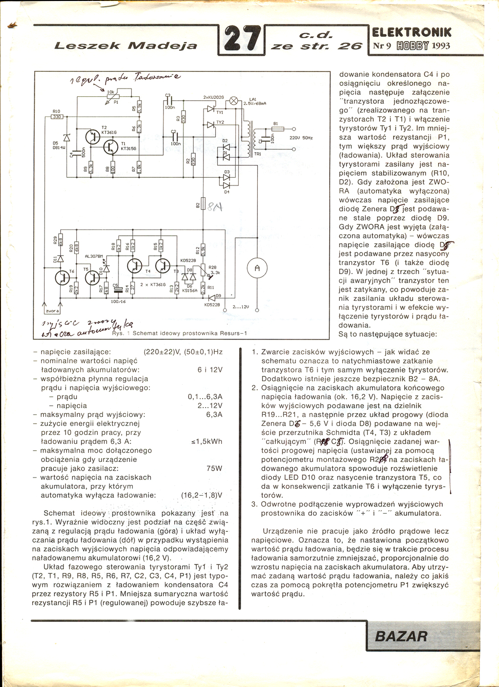

    Tu jest gotowe rozwiązanie prostownika do ładowania akumulatorow samochodowych.
    Uklad prostowniczy, może być ten "stary" istniejący, jeżeli jest podobnie rozwiązany.
    Przystosowanie układu automatyki odłączania do napięcia 64V, to tylko dobór rezystorów w dzielniku napięcia (przy potencjometrze R28), i oczywiście dodać trzeba stabilizator (12V) do zasilania układu automatyki.

    _jta_ napisał:
    luki2828 - żeby nie przeskakiwał, potrzebna jest histereza w układzie, który nim steruje, albo wyłączenie musi być nieodwracalne.
    Wystarczy inercja pomiaru większa od inercji układu.
