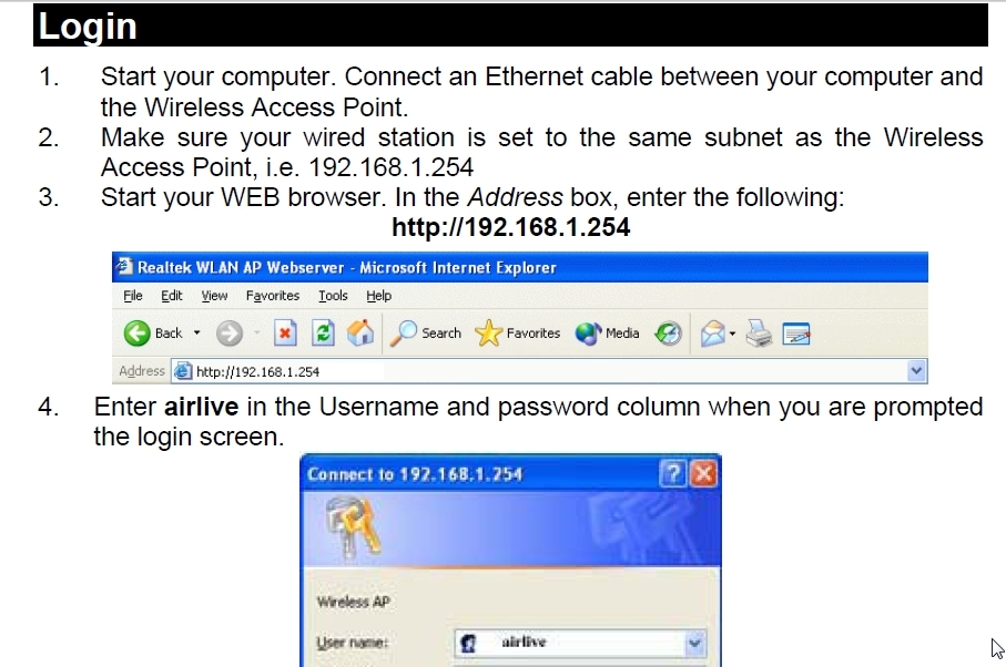

    #13 8052333
    Marek31415
    Posty: 1500
    Pomógł: 148
    Ocena: 97
    bolekdzwo napisał:
    Niestety ale nie mogę zresetować urządzenia tak jak mam w instrukcji .
    Co to znaczy nie mogę? Może brak reakcji na reset? Trzyma się reset wciśnięty przez minimum 10 sek.
    Jeżeli masz kartę WiFi to ją wyłącz.
    W komputerze ustaw adres stały na np. 192.168.1.5 (DHCP może nie działać).
    Maska 255.255.255.0, brama 192.168.1.254.
    Oczywiście dla karty przewodowej.
    Połącz się kablem z urządzeniem.
    Sprawdź czy odpowiada na ping 192.168.1.254
    Spróbuj połączyć się przeglądarką.
    Jeżeli przeglądarka była włączona przed zmianą adresu IP to ją wyłącz i włącz ponownie.
    Jeżeli to nie zadziała to zostaje serwis lub masz uszkodzony kabel sieciowy.

    #20 8056070
    lukaszek_socho
    Posty: 293
    Pomógł: 25
    Ocena: 63
    Wklep we właściwościach TCP/IP IP 192.168.100.100 Maska 255.255.255.0 i wtedy w przeglądarce wpisz 192.168.100.252

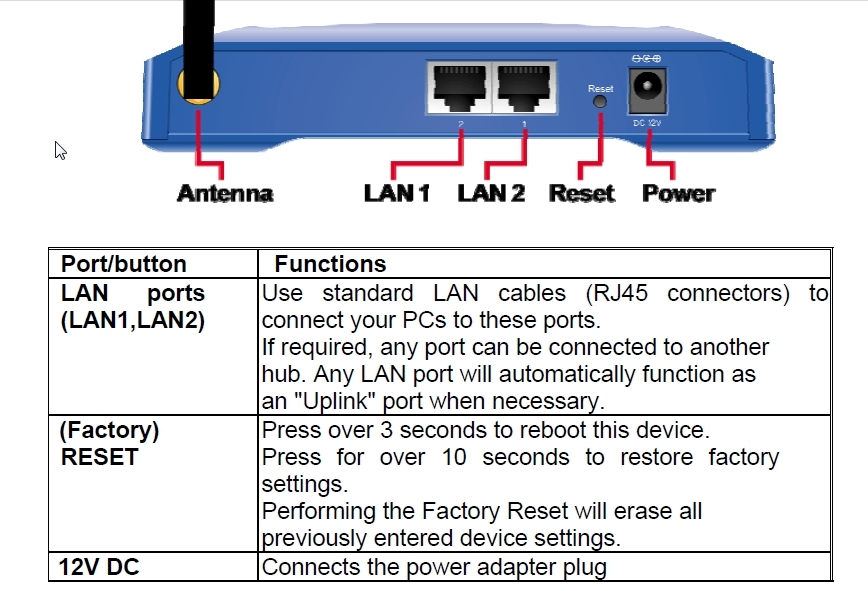

  • #28 8058407
    DriverMSG
    Posty: 44094
    Pomógł: 3984
    Ocena: 4848
    W pierwszej kolejności zrestartuj router, wciśnij i trzymaj przycisk (10sek) do momentu aż zgasną wszystkie kontrolki LED w routerze. Być może resetowałeś go na wyłączonym zasilaczu.
    Jeśli karta sieciowa nadal nie dostanie prawidłowego IP i bramki sieciowej, to ustaw ją manualnie IP z puli 192.168.1.1 do 192.168.1.20 oraz bramkę 192.168.1.254.
  • #29 8058437
    bolekdzwo
    Posty: 177
    Pomógł: 5
    Ocena: 24
    Restartowałem, trzymałem przycisk 10 sek i nie zgasły kontrolki LED, palą się cały czas. Ustawiłem na sztywno tak, jak mi napisałeś i też nie mogę dostać się do Konfiguracji.
