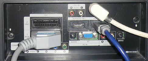

    TV- samsung LE32N71B
    Kino domowe -Panasonic SC-PT550
    połączenie kablem HDMI
    Głos jest obrazu brak.
    Co mam zrobić by mieć obraz.
    Zmieniłam ustawienia w TV na HDMI.
    Proszę o pomoc.

  • #14 8051857
    Pablo1964
    Moderator
    Posty: 16520
    Pomógł: 507
    Ocena: 640
    Nie. Widzę, że masz scart w obu urządzeniach. Dlatego do testu proponuję połączyć scart/scart.

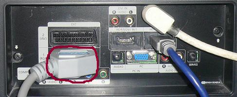

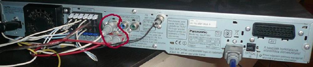

  • #15 8051916
    Lena86
    Posty: 27
    Ocena: 4
    Brak obrazu w samsungu. Głos jest. Kino domowe Panasonic. Brak obrazu w samsungu. Głos jest. Kino domowe Panasonic.
    czyli ma zostać tylko to co zaznaczyłam na załączonym obrazku?
    Scart w TV i czincze w panasonicu (kinie) tak?
    bo jeśli tak to przed chwilką próbowałam bezskutecznie...
    Jak bym wiedziała jak przywrócić ustawienia fabryczne może by pomogło.
    Kurcze ale przecież było ok wszystko chodziło:|
  • #16 8052030
    Pablo1964
    Moderator
    Posty: 16520
    Pomógł: 507
    Ocena: 640
    Musiałaś bezwiednie zmienić ustawienia. Trudno jest to zdiagnozować na odległość. W tej chwili masz połączenie scart/3 x RCA. Czy kiedyś sprzęt pracował na tym połączeniu?
    Jeżeli nie, pożycz od kogoś kabel scart/scart i podłącz.
  • #17 8052074
    Lena86
    Posty: 27
    Ocena: 4
    Pracował zanim nie podłączyłam TV do laptopa. I gdy chciałam wrócić by móc oglądać normalnie film na DVD to okazało się że jest brak obrazu. Wiem ze było podłączone HDMI ale czy scart też nie wiem. Ale kombinowałam samo HDMi potem scart i 3x czincze i nic:/ wszytko razem tez próbowałam i tez nic:/
