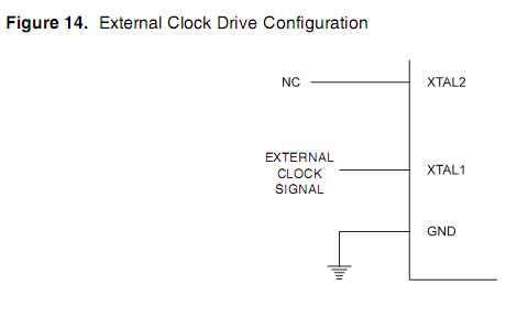

    Przez przypadek zmieniłem ustawienia w AVRStudio z kwarcu na zegar zewnętrzny. Próbuje podpiąć przebieg prostokątny wg. noty aplikacyjnej ale atmega nie chce w ogóle ruszyć. Czy ktoś już z was próbował tak uruchomić procka i może coś doradzić ?

    Jak masz drugą atmegę to zaprogramuj ją czymś takim
    PORTA=0xFF;
    asm("nop");
    PORTA=0;
    asm("nop");
    Weź sygnał z jakiegoś pinu portu i podepnij pod XTAL1 pacjenta, na pewno zadziała:) Jak nie to możesz kupić generator za kilka zł i podpiąć pod procka.
