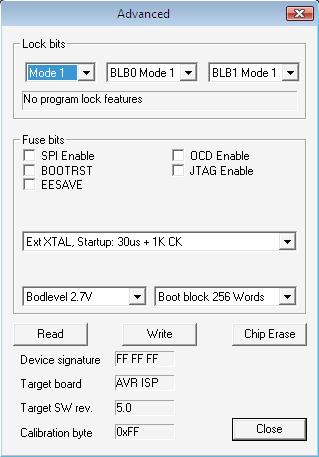

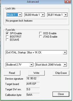

Błąd => Address: 0x0000, Expected 0x940c, Received: 0xfff
mgiro 16 Lis 2009 21:13 3311 24
✨ Użytkownik napotkał błąd podczas programowania mikrokontrolera Atmega32 w AVR Studio, związany z komunikacją i ustawieniami fuse bitów. Po zmianie fuse bitów na zalecane przez prowadzącego zajęcia, problem z programowaniem nadal występował. Użytkownicy zasugerowali, że błąd może wynikać z braku zewnętrznego kwarcu 16MHz lub niewłaściwego ustawienia fuse bitu CKOPT, co uniemożliwia uruchomienie oscylatora. Wskazano również na możliwość odblokowania mikrokontrolera poprzez podłączenie sygnału zegarowego z programatora. Użytkownicy wymienili różne programatory, takie jak JTAGICEII i Dragon, oraz poradzili, aby przy zakupie programatora kierować się jakością, a nie tylko ceną.
